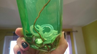

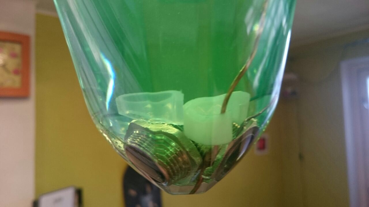

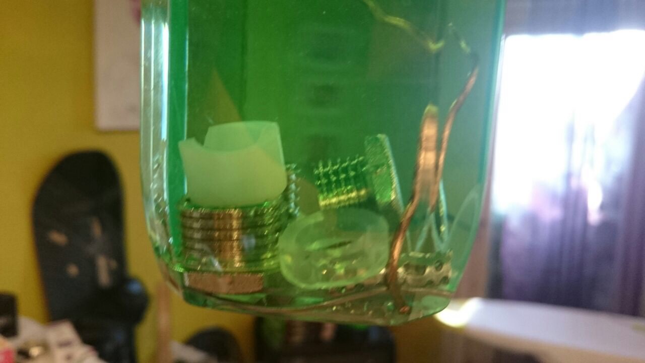

Warchoon писал(а):
Хотя Advanced LRT со временем желтеет (не налёт).
Кинул отрезков Primochill Advanced LRT в жижу на основе пропиленгликоля, побелел примерно за 4-5 недель, грешил на жижу. Разбавил жижу в соотношении 75/25 где 75 воды закинул свежий отрезок, смотрю медленно но верно тоже белеет, думаю сам шланг ни о чем.
image.jpg [ 120.14 КБ | Просмотров: 1252 ]
image.jpg [ 109.85 КБ | Просмотров: 1252 ]
image.jpg [ 124.26 КБ | Просмотров: 1252 ]
Регистрация: 13.07.2012
Owerclocker
Больше года уже во второй системе эти шланги. Не белеют.
Вас, похоже, наобманули.

Warchoon писал(а):
Owerclocker
Вынужден спросить, чем заправлен ваш контур?

Значит тест моей жижи подошел к концу:)
Регистрация: 19.03.2008
Откуда: Беларусь
Owerclocker писал(а):
к концу:)
к какому и выводы?
Регистрация: 26.11.2015
Откуда: берутся дети?
Фото: 5
Тяжело сказать пока точно, через недели три отпишу. Закинул кусок шланга в чистую воду, есть подозрение на паленый шланг.
Фото: 5
Вчера кинул отрезок шланга Primochill Advanced LRT в дисцилят, сегодня заметил, что он так же побледнел и начал мутнеть как и до этого в жиже.
Сижу тут гуглю по названию Primochill Advanced LRT и попадаю на подобные статьи:
http://www.overclock.net/t/1199158/plas ... llery/2030
http://www.overclock.net/t/1380775/what-is-plasticizer
https://forum.lowyat.net/topic/2755861/all
http://www.overclock.net/t/1199158/plas ... llery/2820
http://forums.pureoverclock.com/primoch ... ing-2.html
Выходит ни у одного меня шланг побелел, в целом у многих ситуация такая же, сама компания Primochill признает, что есть такой косяк в какой-то партии 2012 года что ли...
Белеет в цвет прям в среднем за 4 недели.
