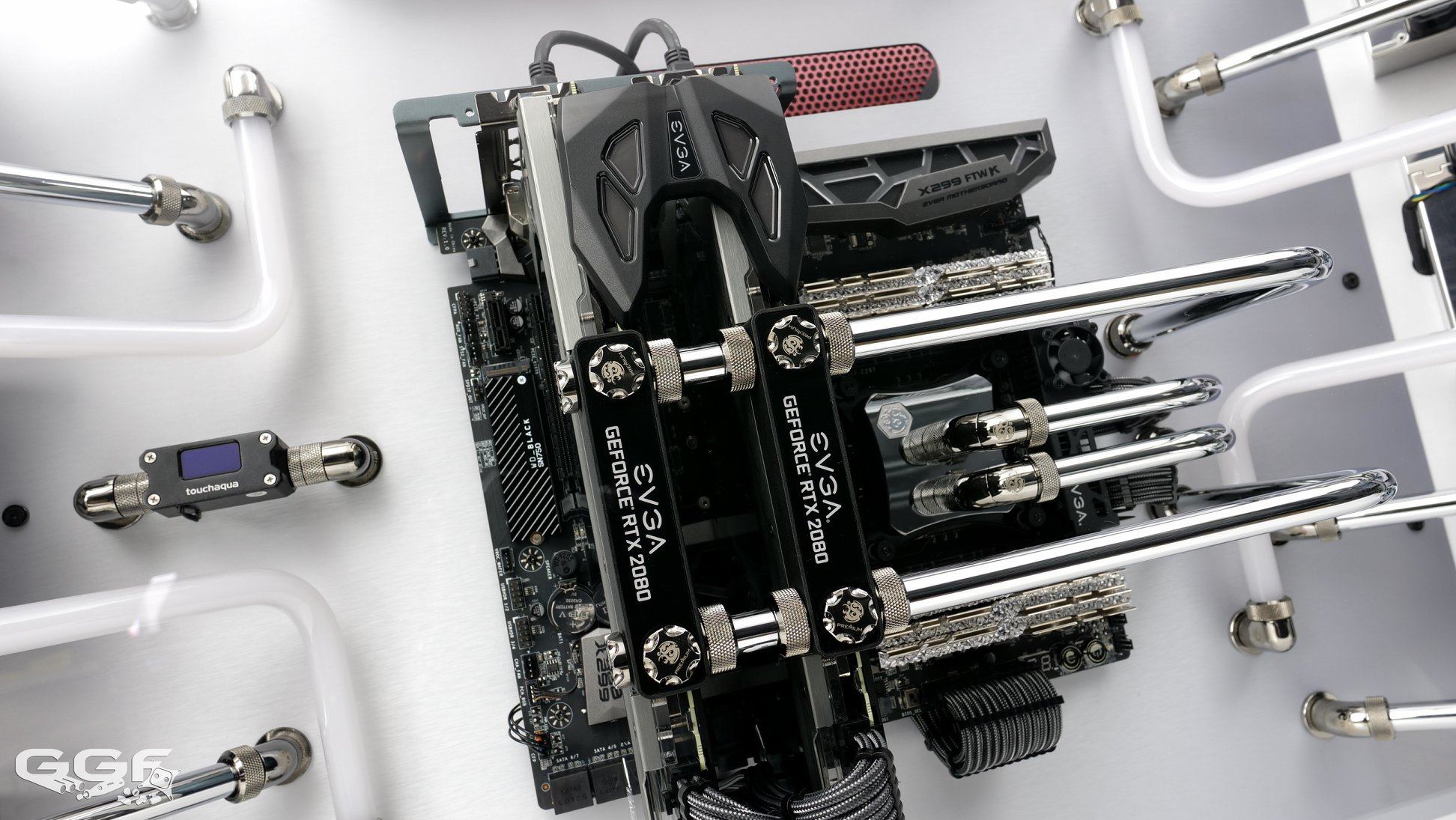

vostokhost писал(а):
Что видел на реддите sff, там везде прямы трубки (petg/акрил) и куча угловых фитингов (90/45 градусов), даже гнут трубки чаще всего только в больших корпусах.
моя любимая сборка на реддите
https://www.reddit.com/r/watercooling/c ... _designed/
