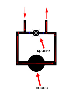

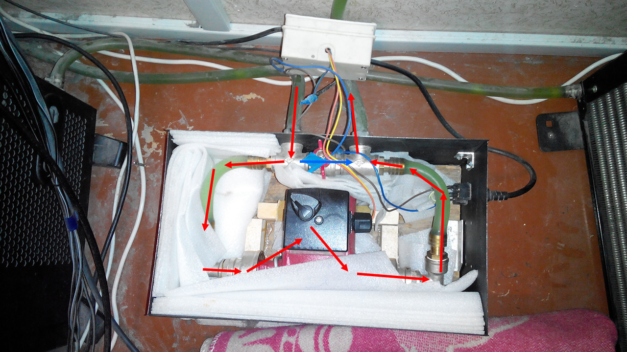

Регистрация: 01.01.2012
KrAsh762 писал(а):
вчера насос очень сильно нагрелся. Вырубился все пересобрал контур, положил насос так чтобы вал был по горизонтальной линии. Заметил что выделяется какая-то белая пена, особенно было видно когда через воронку заправлял, включил насос и эта вся муть пошла наверх. мешал полипропилен гликолевый антифриз с водой примерно 50 на 50
могу поделиться спецификой работы моего контура, так же использую циркуляционник грундфос, модель Ups 25-40, вертится на первой скорости, но даже на первой скорости он слишком мощный для компового контура, у меня он поначалу работал напрямую, но скорость потока была такая, что все бурлило и было куча мелких пузырьков, от которых удалось избавится с помощью ограничения скорости потока - поэтому пришлось собрать ограничивающий узел - краник, который врезан между входом и выходом, схематично это выглядит так:
Untitled-1.jpg [ 16.58 КБ | Просмотров: 1172 ]
через краник стравливается лишний напор, таким образом скорость потока недостаточная для образования пузырьков.
если верить показателям датчика потока, то производительность в районе 56-70литров в час (колеблется время от времени), температура теплоносителя в контуре под полной нагрузкой (видяха GTX570+цп i7-4790k) 40-41градус.
в контур залит теплоноситель для теплых полов на основе полипропиленгликоля, теплоноситель ничем не разбавлял, насос по ощущениям градусов на 5 теплее жидкости, которую он гоняет, то, что у вас так сильно греется насос это не нормально, да он может выдерживать температуру контура горячего теплоснабжения, но сам по себе он не должен разогреваться до таких температур.
и возможно зря вы разбавили свой теплоноситель, попробуйте не разбавлять дистиллятом.
надеюсь вам это поможет.
