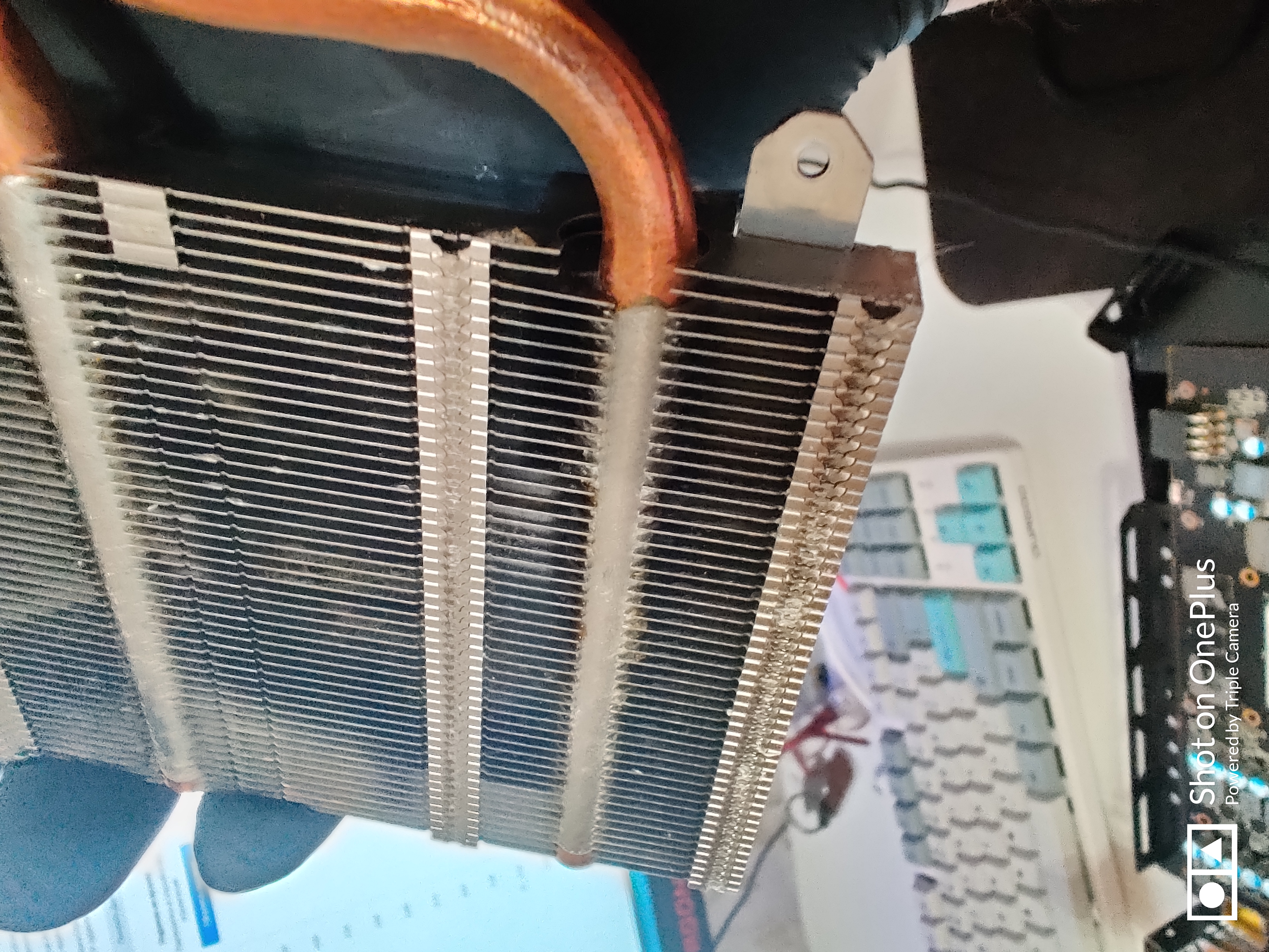

приветствую. чуть не в тему, но здесь разжевывают, как я понимаю.
в общем, на даче за городом с крышей случился непорядок и комп залило. вот такие вот проблемы с радиатором. а точнее - он окислился. (на фото)
каким образом его их можно вывести, ребят?
спирт, вода с мылом - без смысла.

Регистрация: 11.03.2008
Откуда: Норильск...
Barbarianz
https://serviceyard.net/sovetyi/kak-och ... eniya.html
