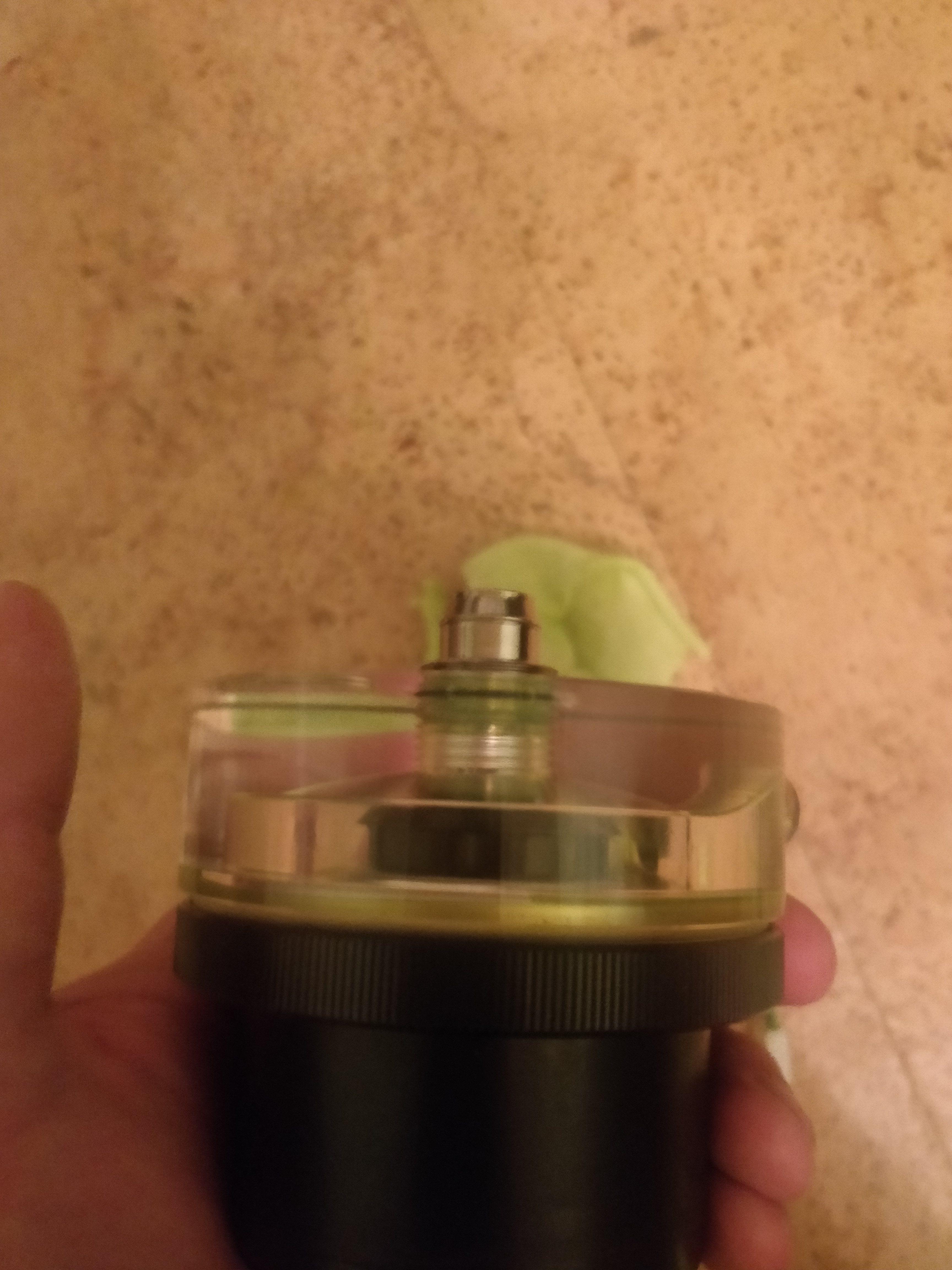

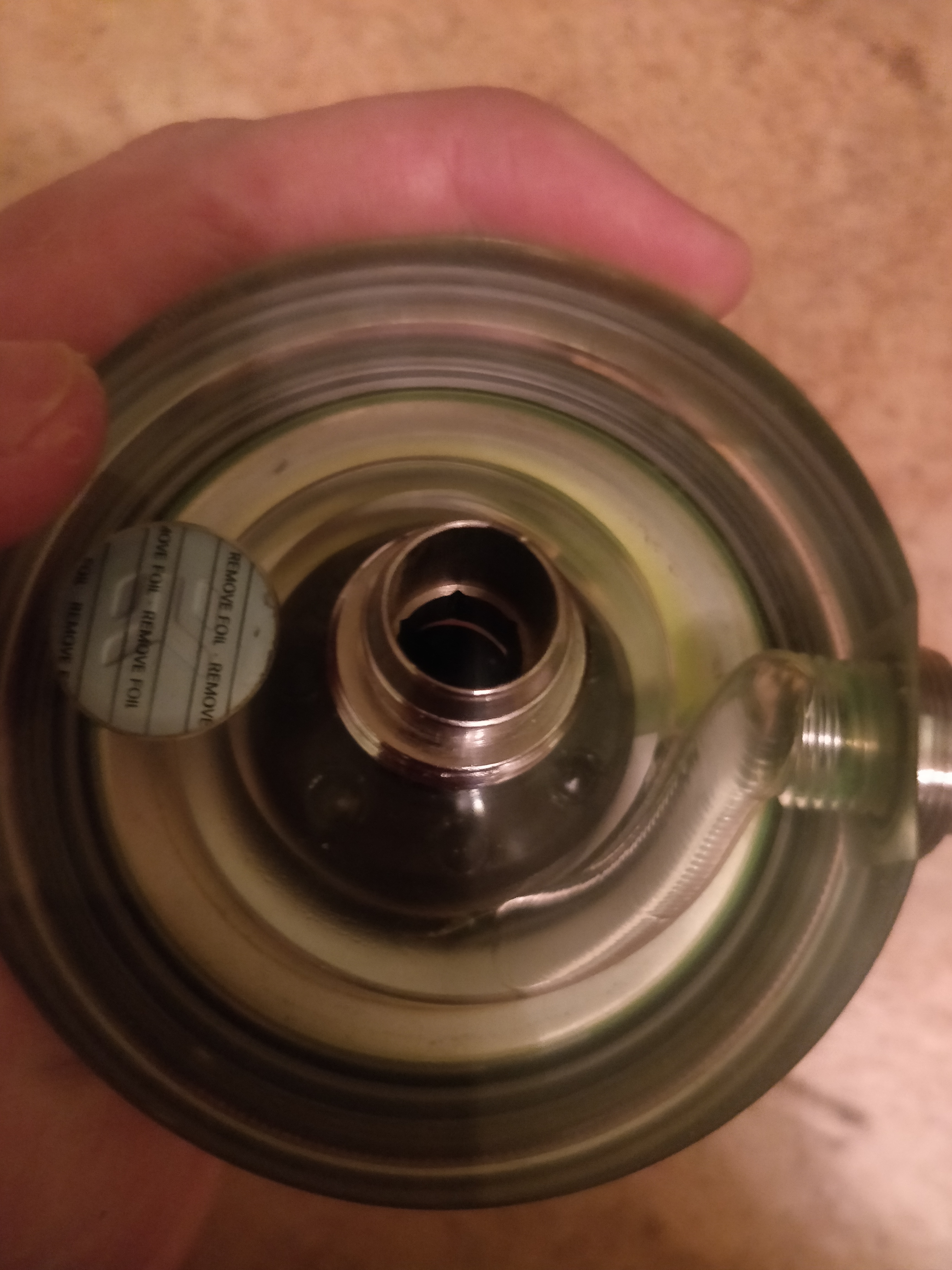

Ребятки, сколько высших образований нужно, чтоб снять с помпы топ? Я убил весь вечер, перепробовал разные варианты, не слезает он и все. Будто приклеили на момент.
Есть гайд по снятию. Я даже спец.ключом тканевым пробовал провернуть топ - потерпел фиаско.

Нижнее кольцо надо откручивать, что с засечками... или не поддается?

Регистрация: 06.07.2018
aggression писал(а):
weador
Вообще никак
Регистрация: 24.01.2006
Откуда: RU, Кемерово
Фото: 21
weador писал(а):
Вообще никак
Пробуй, только через это кольцо она разбирается. Надо открутить.
