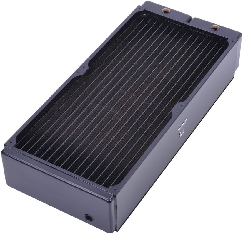

tonygks, разве мо-ра нужно обдувать? Это дополнительный радиатор для самостоятельного охлаждения системы вне игр. В играх 7 секций с вентиляторами будут работать.
Хотел повесить на обратной стороне корпуса, чтобы вообще вентиляторы не включать на рабочем столе.
Пассивная мо-ра не справится с системой с максимальной нагрузкой в виде фильмов или торрент-трансляций?

Мора это обычный радиатор. Ничем не отличающийся от остальных. Просто он слишком большой чтобы его засунуть в обычный корпус. Ну и из-за его внешнего расположения обычно лишен проблем с плохой продувкой. А так у него не медные плавники и он немного уступит по эффективности другим медным радиатором при пересчете на площадь.

Ну т.е. ваш сценарий:
- внутри корпуса пачка радиатров
- никакие вертушки не работают
- мора висит на боковой стенке корпуса
- нагрузка видеоконтентом и т.п. до 100вт.
На практике выйдет:
- железки греют воду во все радиаторах и сами радиаторы
- радиаторы с вертушками внутри корпуса будут аккумулировать тепло и мешать естественной конвекции - т.е. только мешать в данной ситуации
- в мору будет поступать теплый теплоноситель и греть мору. Мора извне корпуса без продувки будет рассеивать копейки тепла. Оставшаяся часть тепла будет греть теплоноситель и мору. Ну и корпус без продувки будет довольно теплый и воздух между корпусов и морой соответственно тоже - ничего хорошего в этом нет. А если вы еще спрячете мору за корпус к стене, то совсем не факт что она будет что то охлаждать.
В какой то момент наступит баланс и нагрев жидкости остановится. Предположим на 35-40 градусах.
Ну вот и получилось пассивное охлаждение с температурой компонентов 45-60 градусов(смотря какие CPU/GPU). Жить можно, но такого ли вы хотели? И нужна ли для этого мора это уже второй вопрос. Т.к. всего скорее без моры отличия будут небольшие.
Но вот если мору обдувать хотя бы 200-300 оборотами, то можно будет скинуть не менее 10 градусов с системы в целом.

tonygks, я в свое время читал, что мо-ра пассивная (версия) может рассеивать 20-30 ватт с секции. Отсюда и идея в голове. Пусть даже и с дополнительным контуром под 2д-нагрузку.
Поставить мо-ра и прицепить вентиляторы на нее - это не имеет смысла. У меня уже есть радиаторы с вентиляторами. Просто не хочется свору гонять. Хотел вырубить все вентиляторы в покое.
ничего не выйдет в пассиве работает только если потребитель тоже в пассиве))
Не то ты что то читал. Нет таких мор.
Контроллер СВО уменьшает обороты вентиляторов до значения, не слышимого любыми ушами.
Всё, что ты хочешь, уже давно сделано и работает.
А свора - это сколько? У меня вот свора аж из целых трёх вентиляторов...

Faitzz писал(а):
как располагать
Как тебе удобней.

CrownA писал(а):
Как тебе удобней
Я переживаю, что если фитингами вниз, то сверху будет воздух, который я не смогу выгнать.

когда у тебя будет проц\карта которые жрут как три твои пыка, тогда и поговорим :lol:
Faitzz у меня мора в полупассиве работает, без нагрузки крутиляторы стоят, в нагрузке работают на 600 оборотов. По этому не вижу проблем использования ее в простое в пассиве.
С ней теряется весь смысл радиаторов внутри.
Спасибо. Оказывается, что реален таки частичный пассив на мо-ра.

Регистрация: 09.01.2020
БОЛЬШЕ ПОМП БОГУ ПОМП
серьёзно, увеличиваем поток, и воздух сам уйдёт. Проверено. У меня после резервуара висит плоский резервуар 120мм, с которого за пару недель при медленном потоке воздух уходит как-то.
