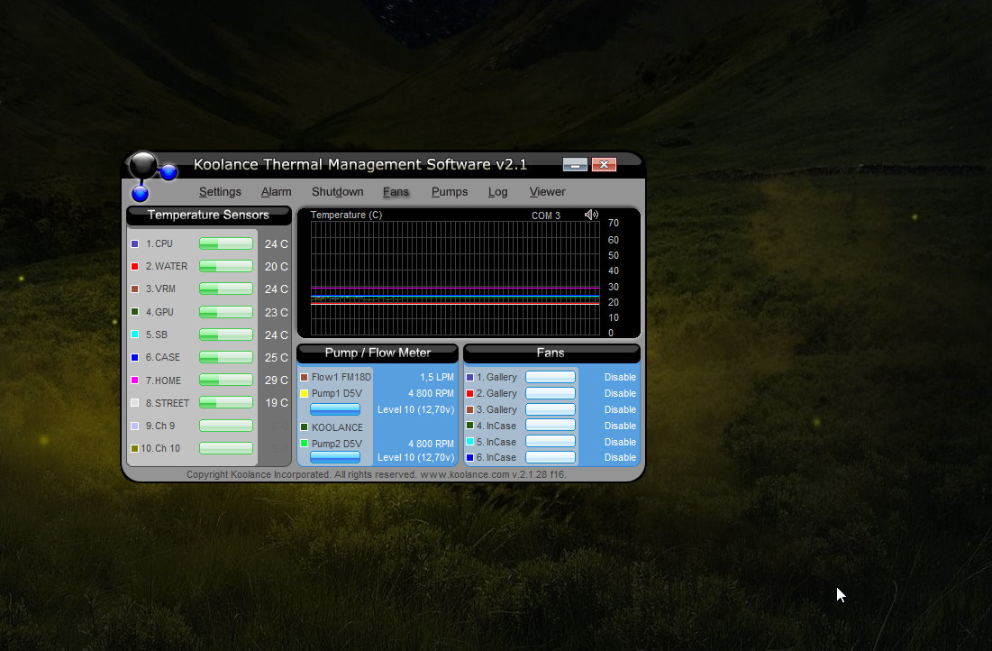

дабы не оффтоп подкину
_AK_ писал(а):
Ребят, у кого две помпы - сколько дает на каких скоростях примерно?
Два насоса на полную, третий и четвёртый на тёплое время года "OFF" за ненадобностью(ЖиЖа Koolance 702 + 11ВБ + 3 радиатора[один на балконе] + 9 метров шланговой магистрали в общем +++ БРС от Ку и всякая прочая мишура)..:
Снимок1.jpg [ 206.05 КБ | Просмотров: 628 ]
