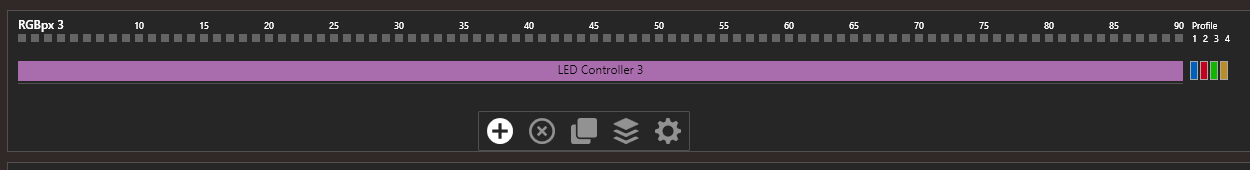

Я прикупил себе Octo для контроля вентиляторов и в том числе для подсветки Ambientpx. И в общем не могу понять, бракованный он или нет. Заявлено управление 180 светодиодами, то есть по 90 на вход или по 6 лент. Но почему-то пятая и шестая в цепочке не управляется в режиме Ambientpx. Если подключить их к отдельному входу, то всё работает.
Это баг или фича?
Такая длинная цепь, я бы начал с проверки контактов и полярности лент (соответствию in-out на каждой ленте своим местам)
Разъёмчики там хилые, не удивлюсь если банально плохо контачит.
Ну и убедиться что соответствующий контроллер с эффектом Ambientpx растянут на все 90 последовательных светодиодов.

Соединено всё правильно.
В Bottom две полоски. В режиме Ambientpx они тускло светятся и не меняются. Точнее на пятой в цепочке отрабатывают только четыре первых светодиода и далее тускло. Если для 5 и 6 выставить любой другой режим, то всё работает нормально.
#77 #77

Наверно, стоит написать им на форум или в поддержку. Может, это баг а не фича.

Похоже на баг конкретного эффекта, раз с другими эффектами работает ок.
