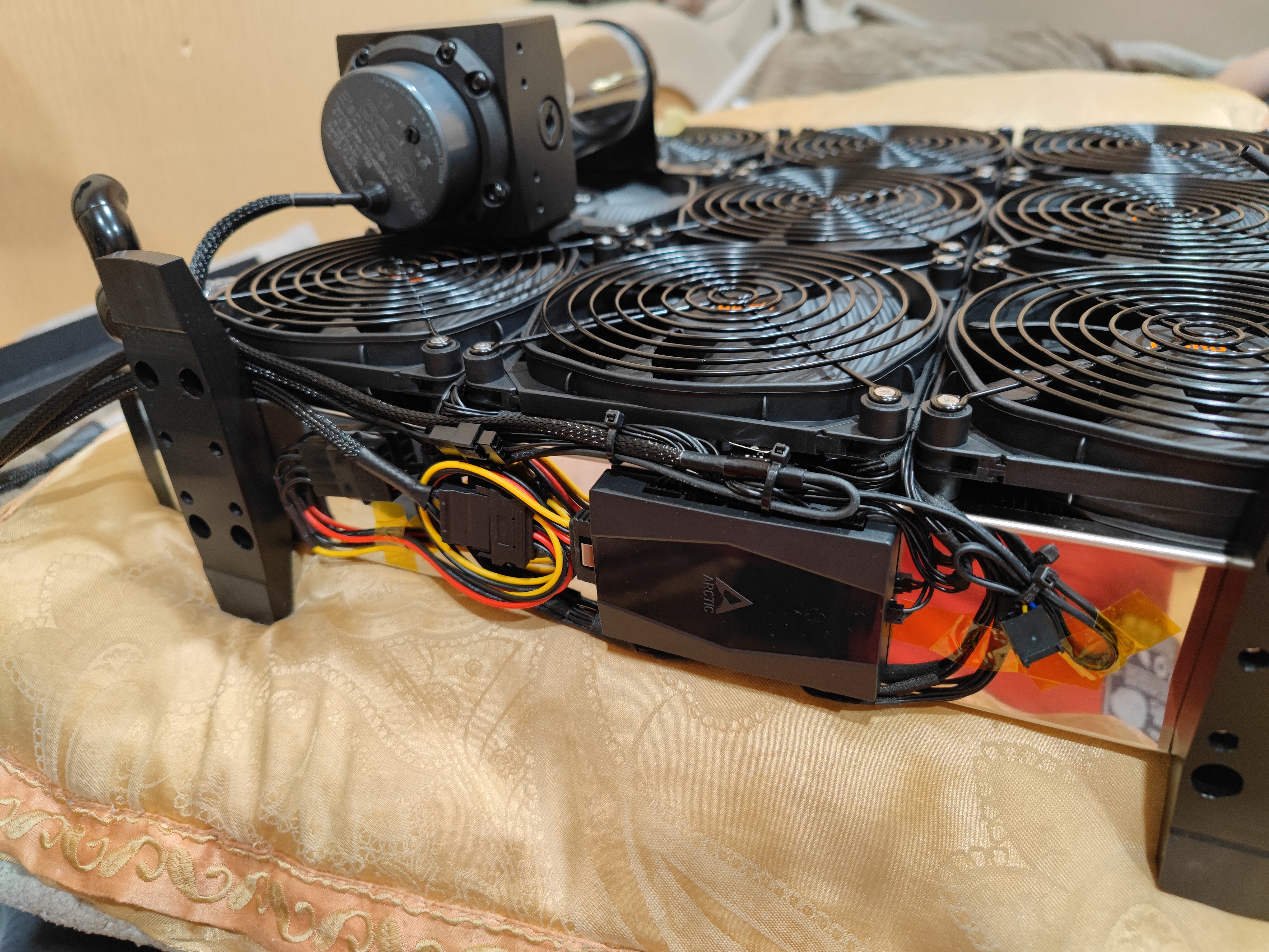

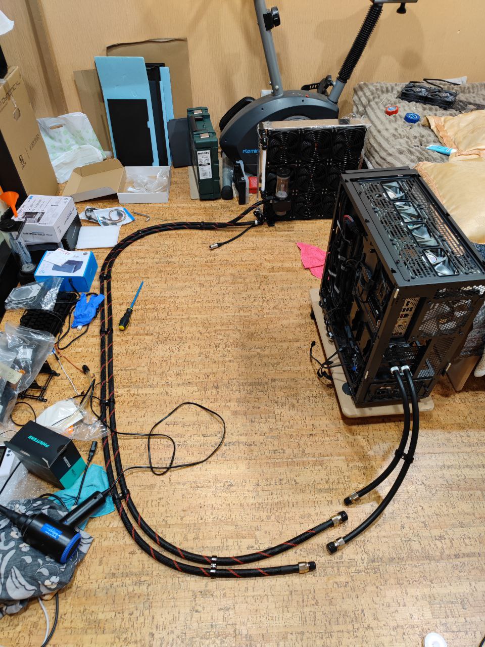

Ленивцы и жадины типа меня ставят простую Д5/ддц с обычным топорезом и все. И то - по сути сотка и вышла у меня на все про все с БРС и прочим обвесом/кабелем. Ну, мож вру, мож меньше, но впечатления точно на сотку :lol:
Раз уж так 100 показывал)))

1) Так а итоговый результат как выглядит?
2) Что за питон красно черный? Ну всмысле какие шланги использованы?
3) Я тут копал на эту тему - почему бы не взять БРС от гидравлики? на 1/2 цена им в пределах 1к за комплект. За здоровые мощные большие стальные брс.
4) зачем закрывать резервуаром один из вентиляторов и резать воздушный поток?
5) я вижу валяется ещё два резервуара, одни причем длинный, почему бы их не примаздрячить сбоку моры?
