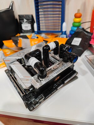

CHiCHo писал(а):
на воде только проц-врм-память. Выглядит это вот так, ничего более интересного нет):
Так-то прикольный компактный кубик
CHiCHo писал(а):
Это шланги в кабельной оплётке что ли? Ля какая идея прикольная, я ж как раз хочу применить автомобильные шланги, но бесит, что они синие.. А это так-то реально кучерявое решение...
