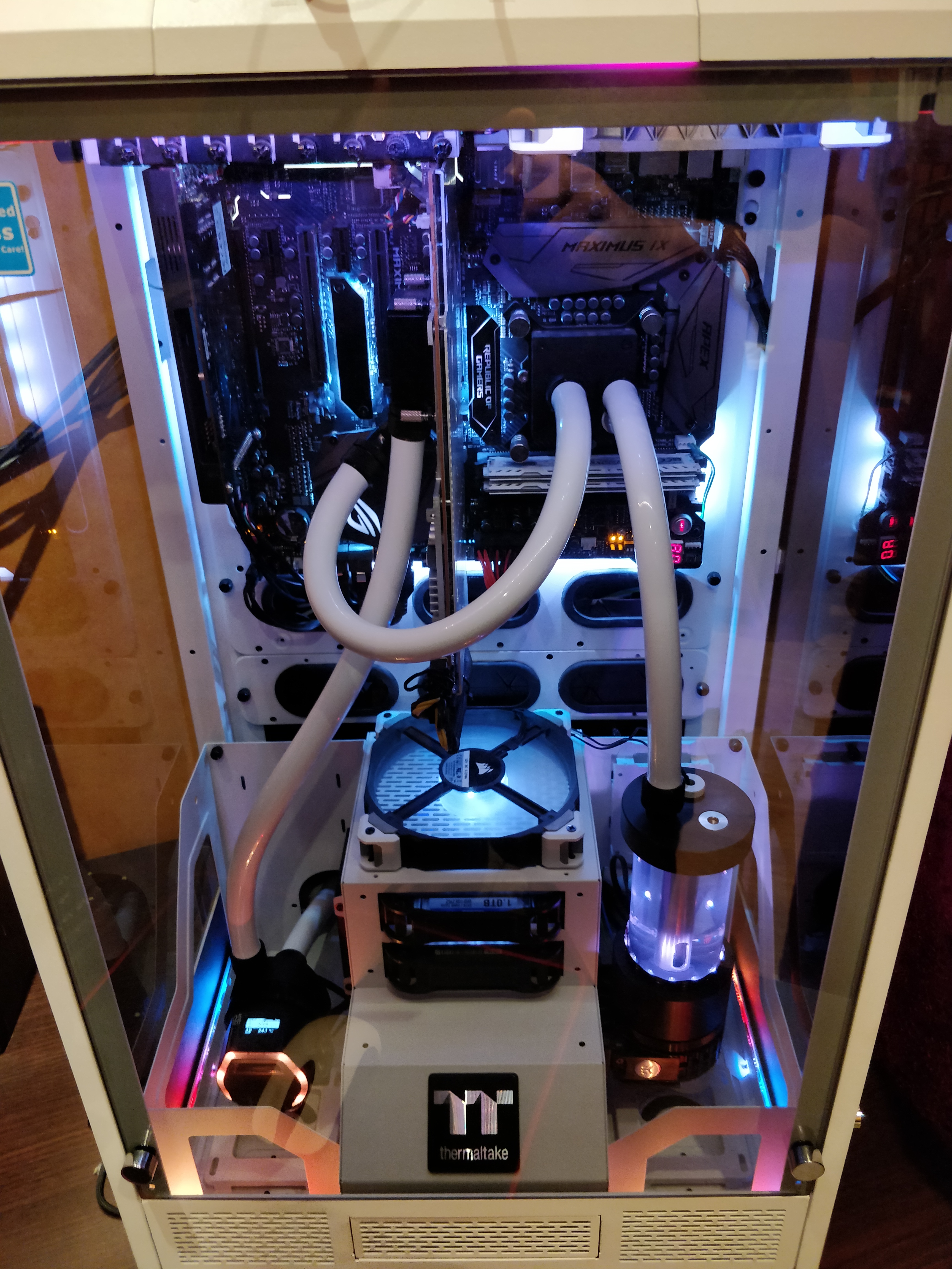

T900 на шлангах это такой себе внешний вид. Огромный отсек с окнами под все железо.
Ну вот так сразу, обосрать всю мою "эстетику" :haha:
Как быть если чел как и я, не задрот симметрии и прямых линий?
IMG_20200202_180009.jpg [ 3.48 МБ | Просмотров: 437 ]

Второй контур не очень идея. Делайте просто один большой контур для гпу и цпу. Можно, действительно, начать с одного радиатора.
Monsta ничем особенно не лучше чем более тонкий UT60, но в принципе ставить его можно, хуже не будет.
Я только не понял, почему весь первый вариант комплекта был на ЕК, а теперь всё из Альфакул набираете. Так делать не обязательно )
Есть крупные интернет-магазины где представлены сразу многие бренды.
Шланги легче в сборке, контур на них легче в обслуживании и модификациях, в ТТ 900, если вы действительно в нём соберёте, можно даже весь поддон материнки вытащить не сливая контур. С трубками такое, разумеется, не выйдет.

Только не для огромного ТТ 900. Только 19/13, и то они там теряются.
