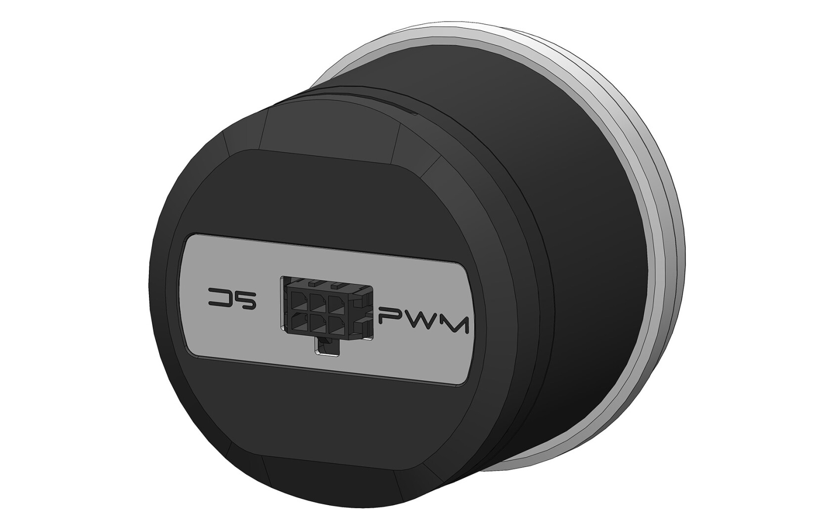

Насос к обновленной море.
Интерфейс насоса водяного охлаждения (WPI) — это центральный интерфейс для подключения насосов. Помимо питающих напряжений, по одному кабелю также передаются сигналы ШИМ, RPM и aRGB.
heatkiller-d5-pwm.jpg [ 87.15 КБ | Просмотров: 919 ]
Регистрация: 06.01.2005
nag77
Ну так это все тот же старый д5. И если помпы уже есть, то принуждают купить с новым портом

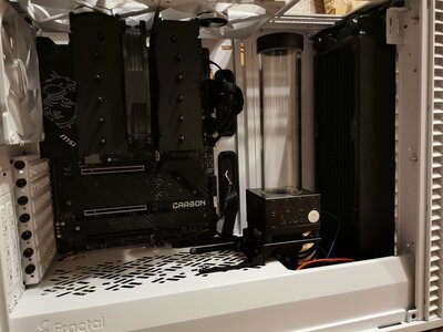

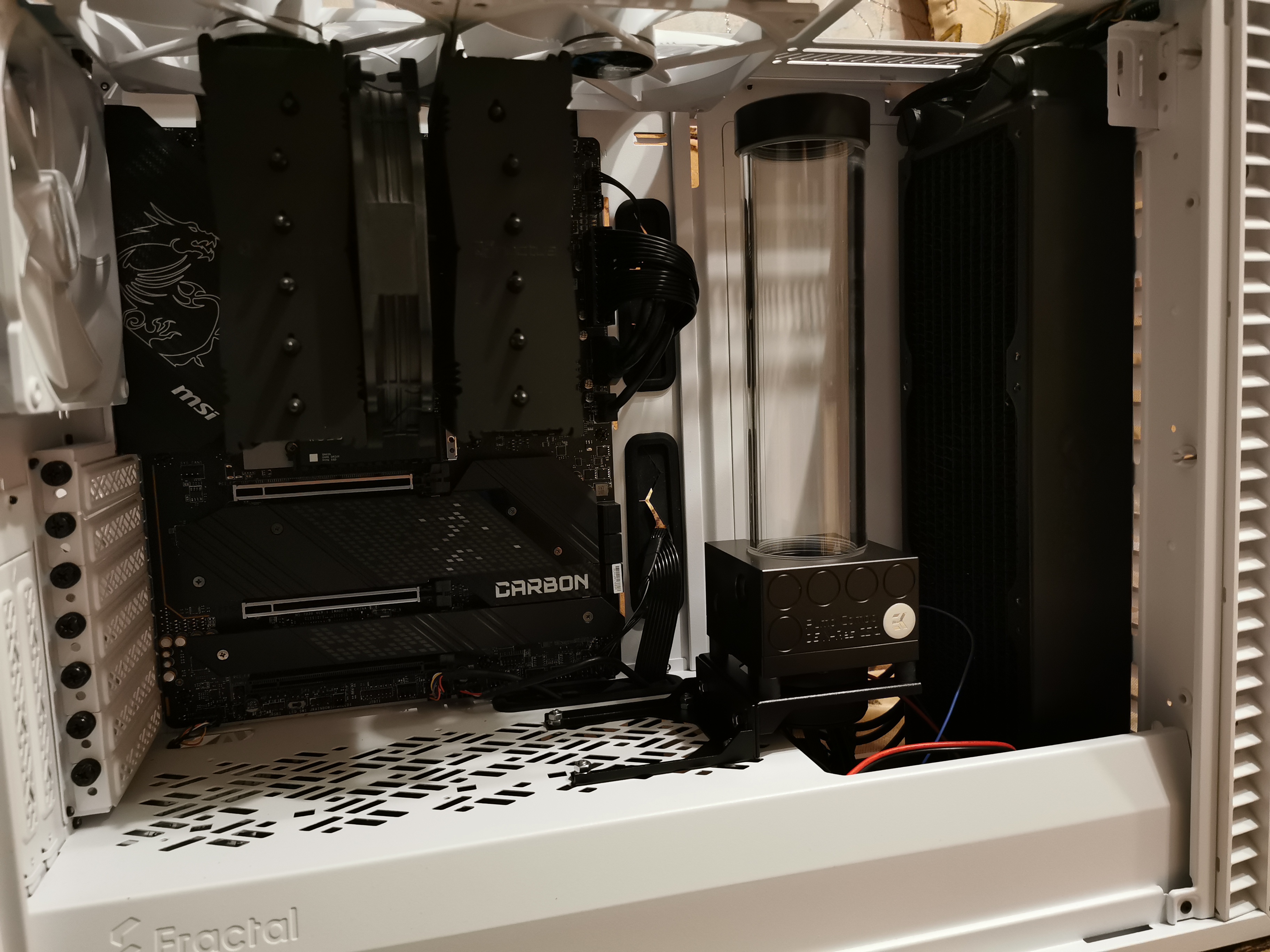

В общем прошляпил я свои винты для радиатора.
будущая СЖО
IMG_20240802_221752.jpg [ 2.05 МБ | Просмотров: 210 ]
Прикрутил его к корпусу винтами входящими в комплект этого же корпуса (даже не знаю, что ими нужно в этом корпусе прикручивать), но вот чем крепить вентиляторы загадка.
Есть у кого предложения, как это сделать.
