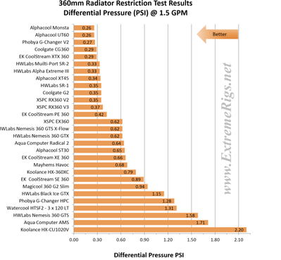

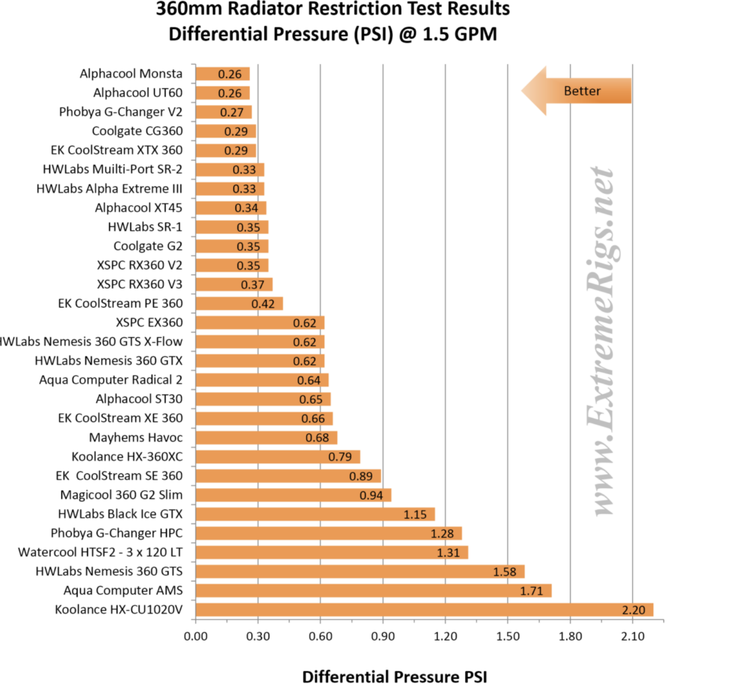

всем привет. вероятно это уже обсуждалось, но чет по поиску не нашел. наверно многие видели вот этот старый тест радиаторов на xtremerigs. интересует колонка с рестриктивностью, поскольку планируется стойка из 4х внешних радиаторов и при избыточной площади рассеивания наверное это первичный фактор. вопрос, что именно означает вот этот коэфициент на графике ? тоесть я понял чем он ниже, тем ниже рестриктивность, но как именно рассчитывается снижения расхода жидкости мне не дает понять толи знание физики толи английского. прошу объявнить если кому-то понятна суть.
flowrate.png [ 450.08 КБ | Просмотров: 654 ]
13700KF\MSI Z790I EDGE\2x24 8000C36\NGDP 1000W\3080Ti GameRock\CUSTOM WATER LOOP
Ну судя по всему тут просто разница в давлении между входом и выходом.

ego0550
ну вот, а как это конвертировать в сухие цифры по снижению расхода ? на ютуб-канале OVERGROUP видел тест по подключению второго радиатора в контур, там при 310 литрах снижение было до 290 на радиаторе от Термалтейк, но тут его в тесте нет, тоесть за референс не взять(
а прочитать, что над графиком нарисовано? Написано - поток полтора галлона. И он измеряет давление, которое нужно для получения ДАННОГО ПОТОКА ;) Конвертировать никак, ибо нужно плясать от других комплектующих(водоблоки и шланги с изгибами).
Для простого понимания - если в контуре будет ДАННОЕ давление - в нём будет поток полтора галлона. В контуре с помпой и радиатором :) Без учёта шлангов.

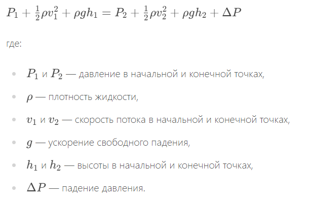

Заинтересовался этим вопросом, погуглил, и понял - зря я в школе гидродинамику прогуливал. Интуитивно вроде понятно - если есть падение давления, то должно быть падение скорости жидкости. Если есть снижение скорости, то при условии одинакового сечения трубок (а оно у нас по идее одинаковое до и после радиатора) должно быть снижение расхода (ну в смысле потока). А вот как это формулами выразить и посчитать - ни фига не понятно. Смотрю на уравнение Бернулли как баран на новые ворота, и понимаю, что ничего не понимаю:
как блин убрать картинку в спойлер?
Berrnulli.png [ 25.93 КБ | Просмотров: 545 ]
Ведь P2 + dP = P1, так? p и g константы, h1 = h2, теоретически скорости должны различаться, но если все посокращать то получим и скорости равные. Чего-то я тут не понимаю. Точнее - ничего не понимаю.

Krom писал(а):
уравнение Бернулли
1. Рассматривается идеальная жидкость, для реального потока уравнение другое.
2. У нас контур замкнут.
И вообще при чем тут Бернулли. Выше человек написал, это просто результаты измерений.
Берем резистор известного номинала, подключаем к источнику напряжения, измеряем ток, падение напряжения, вроде тоже результаты измерений, но в полном соответствии с законом Ома. А тут(в смысле с жидкостью) нихрена не понятно.
Понятно, что посчитать точно не получится, ибо дофига параметров неизвестно - вязкость жидкости, диаметр трубок... Но хотя бы в процентном соотношении оценить как-то. Расход жидкости (поток) известен, дельта Пэ известна, должна же быть какая-то методика расчета, хотя бы оценочная...

В общем посчитал, надеюсь верно. Радиатор Alphacool XT45 из таблицы срежет расход на 7%, с 342 л/ч (1.5 GBM) до 318,5
За исходную взял вот эту формулу, а вот можно ли ее использовать для такого расчета - нихт ферштеен
Bernulli2.png [ 25.33 КБ | Просмотров: 510 ]
Считал для чистой воды и трубок с внутр. диаметром 10мм
