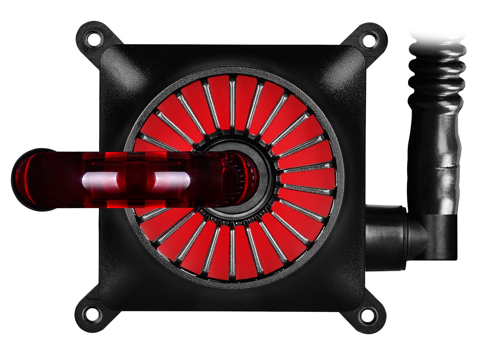

Подскажите пожалуйста. Возникла следующая ситуация. На СВО Deepcool Captain 240, родные шланги имеют диаметр внутренний 9mm и внешний так же 9mm. Хочу добавить резервуар. Скорее всего, буду использовать шланг примерно с такими параметрами, (шланг Krelong 9mm внутренний 12mm наружный). Но какие мне использовать фитинги для подключения шланга к резервуару? На самом радиаторе и помпе уже есть выхода под елочку, там шланг закреплю либо хомутом, либо стяжками.
А вот к резервуару выбрал либо такие http://ru.aliexpress.com/store/product/ ... Id=1480188
Либо так же под елочку как и на самом радиаторе http://ru.aliexpress.com/item/10mm-Pago ... 49affd9dc1
Какие подойдут?
Это вообще как? может шлангов тогда и нету вовсе, а вода движется по воздуху и не разливается за счет телекинеза?
понадёжнее будут такие.

Регистрация: 29.03.2012
В данной СВО шланги такого типа, с защитой от перегиба, здесь сложно промерить внутренний диаметр, там разница с внешним, сотые доли mm.
69421c9ef8f9413ab822881eb037834f.jpg [ 785.21 КБ | Просмотров: 738 ]

Ну 9мм внешний и внутренний точно быть не могут, к едреням феням прямиком в помойку шланг этот, от диаметра елочек на водянки уже и пляши

Holsten88 писал(а):
Они указанны на внутренний диаметр 9.5, большие не будут?
Вы и так гибрид собираете, откуда мне знать что получится. У меня всё на таких фитингах. Я думаю налезут, и зажмётся.
