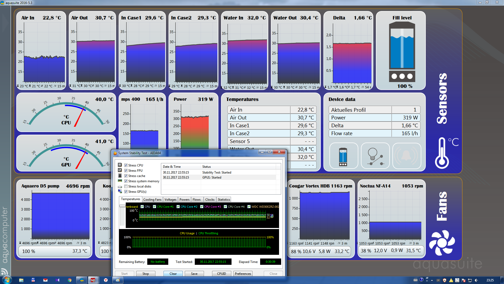

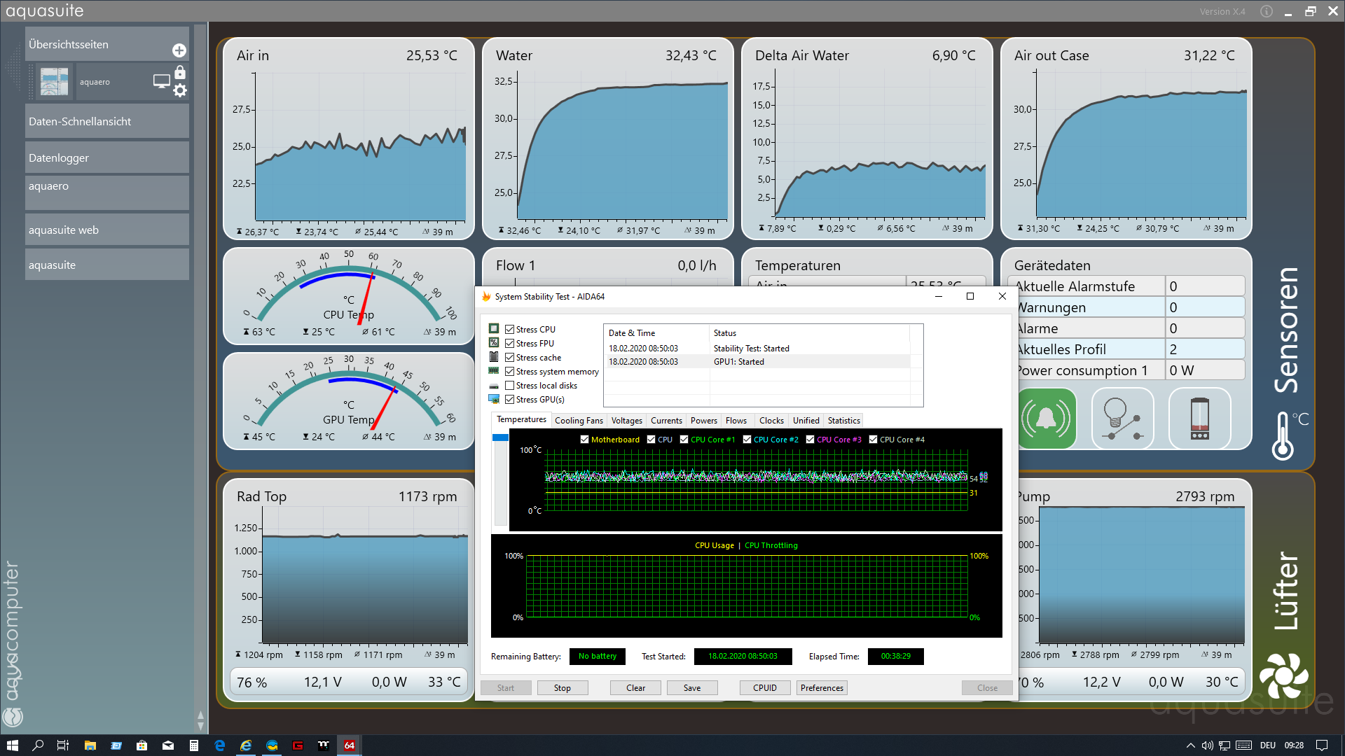

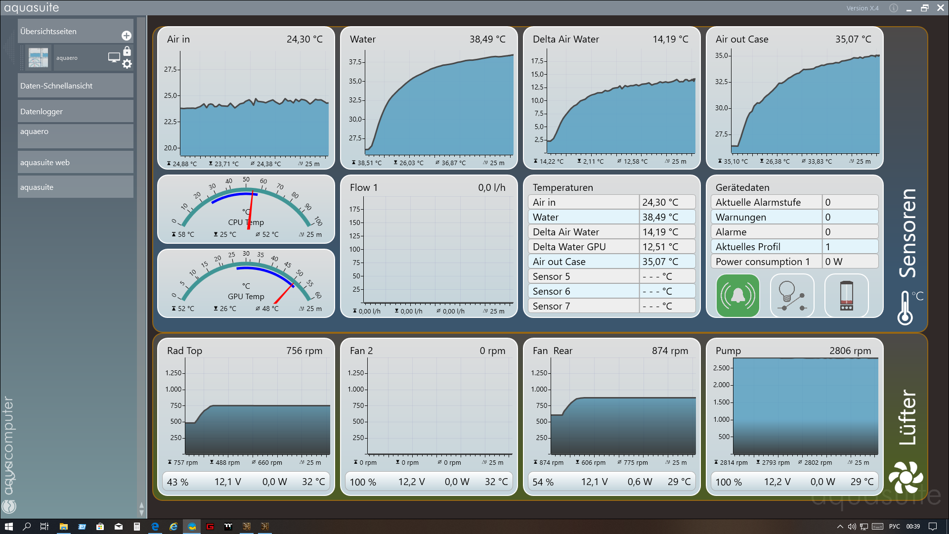

По поводу радиаторов
Возьмём для сравнения "эталонную" для всего мира сборку всеми нами "уважаемого и любимого" CrownA
С его супер-пупер радиатором Coolgate Copper Radiator Triple140/60mm вынесенным за пределы корпуса.
И мою с дохлым Alphacool NexXxoS ST30 Full Copper 280/30mm в корпусе.
Его скрин с макс. нагрузкой
Максимальная%20нагрузка.png [ 407.99 КБ | Просмотров: 560 ]
И что мы видим,обороты на радиаторе 1160 дельта воздух/ож примерно 8 градусов.
Мой скрин с такой же нагрузкой обороты 1170 дельта воздух/ож примерно также,даже немного меньше,но шум.
1170.png [ 302.09 КБ | Просмотров: 560 ]
А вот беззвучный режим
750rpm.png [ 299.64 КБ | Просмотров: 560 ]
Что вполне устроило бы рядового пользователя.Конечно в мою систему будет добавлен ещё один радиатор и тоже слим,и посмотрим какие темпы будут.
Делайте выводы господа Водяные,и решайте что вам выбирать.
Хотелось бы увидеть скрин CrownA с оборотами 750 и макс.нагрузкой,было бы наглядней но он этого не сделает.
Без увлажнителя воздуха (сейчас поменял на фонтан) рядом с радиатором при этом еще комп/радиатор находится подоконнике. Вот и весь секрет "грамотного инженера" с идеальной сборкой, путающего ID с OD.
Какой шум, он на последних распродажах на алике затарился слуховыми аппаратами так что со слухом у него похоже действитель дело швах. Дедушка старый, ему всё равно (С). :lol:
