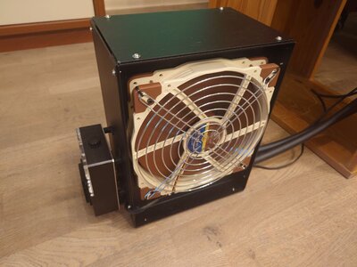

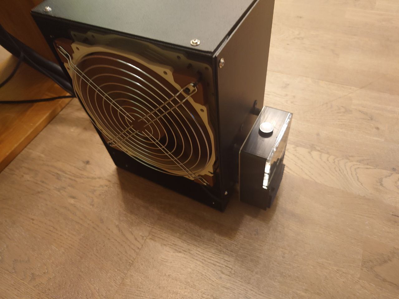

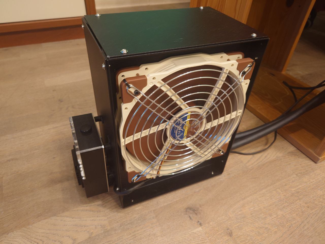

вам готовые киты сделают на авито в 3 раза дешевле. берем два phobya 400x85 (3 кило меди каждый) и делаем правильную мору на максималках.
попозжа скину фото с "миниморой" из phobya 200x85
а вообще правильно выше написали - по процу спасет только DD водоблок с ЖМ, а не мора. лучшеб 3090 на 4090 поменял :D

Себе вот в CL делал брекет, прототип.
собственно корпус у этого камрада заказал. рекомендую желающим сэкономить на море :D

Grade86 фобии щас найти в продаже - проблематично, есть альфакулы очевидно что с одного с фобиями ОЕМ завода в одном Московском магазине с ценником 20+ тыр и без нормальной доставки...
и не факт что есть в наличии больше одной штуки... цена за пару будет 41тыр с мелочью без доставки - что уже сравнимо с 420й морой + нужен будет какой никакой корпус
(нужны или хорошие слесарные навыки или автокад и контора по резке/гибке и еще около 5тыр) в то время как МОРЕ в виде внешнего модуля достаточно ног (около 300-500р в той-же конторе или 1-3 тыр на просторах интернета)
кронштейны под топ рез или подвес на стену в обоих случаях нужен, родной от моры - дорогой но рас мы можем в автокад или слесарку то так-же можно сделать самостоятельно
ну дык и где экономия то? у комрада LorDex 82.5тыр вышло не за одну мору, а за мору 4х200нокты, топ рез и доп топ, ноги и решетку, т.е. цена моры менее половины и с услугой посредника и доставкой голую мору можно притянут в р-не 40 тыр или найти норм вариант на авито (бывают редко и быстро уходят)
Но самый затык любого массива из радиаторов как 2х400 так и всяких 3х360 и даже 4х480 в том что эту батарею крайне проблематично как заправлять так и осушать, если только не городить этажерку как один наш комрад...
только старшие мульти портовые радиторы от аквы и от HWlabs позволяют эту проблему обойти но ценник там будет астрономический
та-же проблема у бальших фобий у больших альф и букски (1080 и 1260 модели) если заправить еще более менее нормально можно, то слить без танцев с бубном и или частичного разбора - никак
а у мор 3/4 порты по углам и стоящая вертикально сливается почти в ноль, а мора три и в горизонте тоже... собственно это большой плюс
ну а делать внешний радиатор на один 200мм радик - ну такое себе

хз че там за проблема по сравнению с заказом моры
https://shop.alphacool.com/en/shop/radi ... m-radiator
щито?! на это фоби\альфакуле - количество портов завались и отвались, просто по кругу. да и заправляется оно изи, в отличии от того же двухконтурного HWlabs.
на фобе нада пуш пулл, чтобы полностью ее раскрыть.
Добавлено спустя 57 секунд:
может и такое себе, а может и уделывает 280х2 внутри корпуса :D
я вообще долго себя уламывал на внешний радик, но вот. ща корпусок на 10 литров из анадировки подьедет и соберу как надо )
Добавлено спустя 3 минуты 16 секунд:
нужно было просто в школе учится, чтобы на а3 листе нарисовать раскройку. заняло у меня от силы двое суток, с учетом обмера всего.
