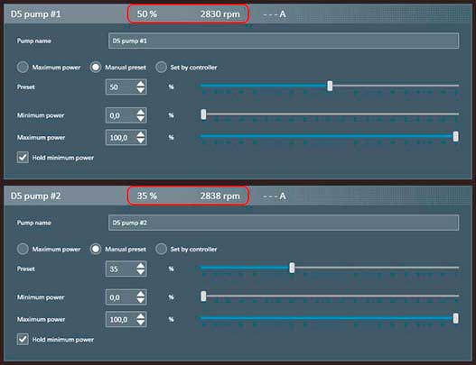

Syber писал(а):
При тех же оборотах? Как-то подозрительно большая прибавка вышла.
45266
...и сразу вопрос, это нормально, что напруга не мониторится по обоим, показывает (по цифрам) общую?

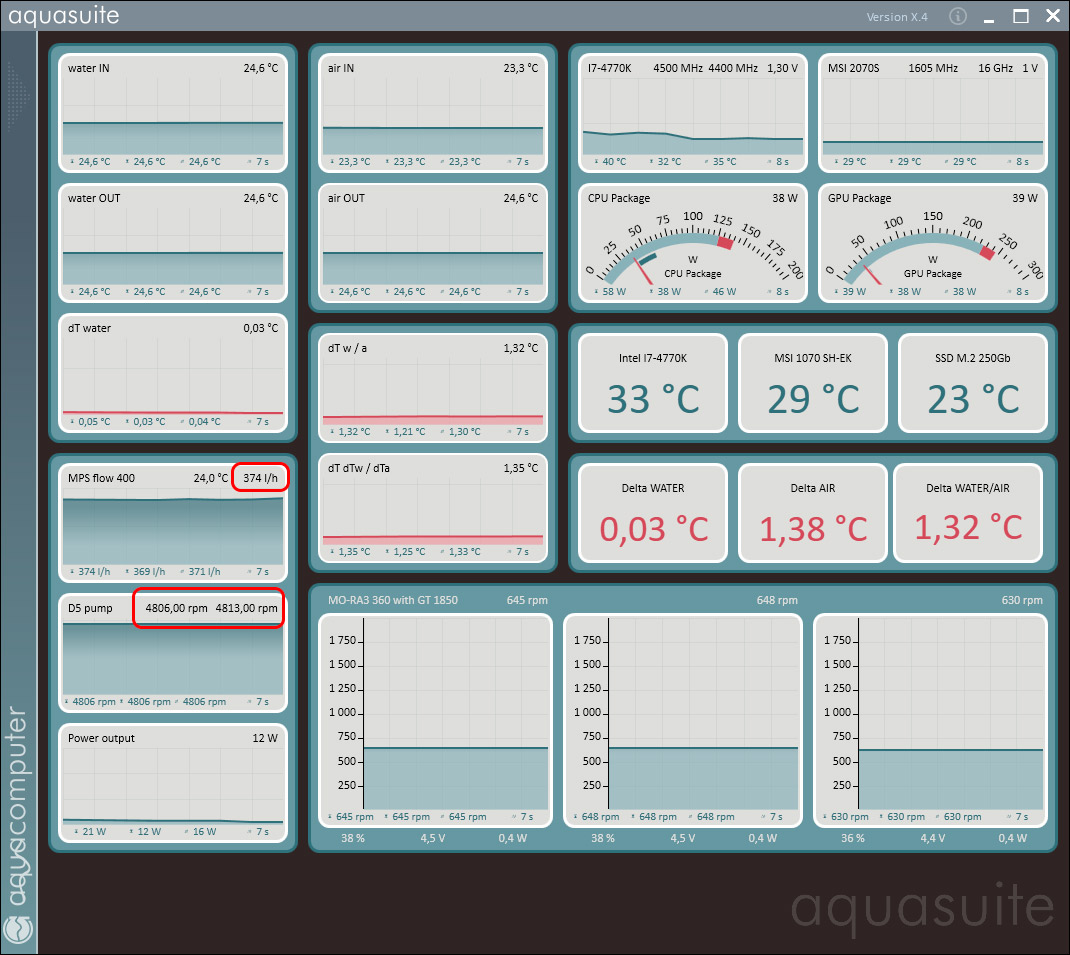

Даже два дня без компа даются тяжко, но результат радует, пока :dance:
Добавлено спустя 12 минут 24 секунды:
Уже 390+ л/ч :)
03.jpg [ 229.76 КБ | Просмотров: 542 ]
★ CPU ☆ Intel 10900KF ★ GPU ☆ ASUS 3080 Strix OC ★ DDR4 ☆ G.Skill Trident Z 3200C14 ★
Регистрация: 20.12.2016
Откуда: Ленинград
aggression ставь третью помпу и режь камни струёй воды! :lol: :lol: :lol:
Ясно же, что что-то где-то безбожно врёт.
Регистрация: 19.03.2008
Откуда: Беларусь
Где врет врет то? Более, чем правда.
Последний раз редактировалось nag77 16.09.2019 22:28, всего редактировалось 1 раз.
Регистрация: 26.08.2012
Откуда: Мурманск
Фото: 619
Оптимизация контура, избавление от лишних адаптеров и чистка ватеров - дает свой эффект.
Думаю как устаканиться будет в пределах 350 л/ч...
Добавлено спустя 2 минуты 14 секунд:
Ща, ролик закину... я сперва офигел :)
Откуда: Беларусь
aggression Ацкий машинен) :ok:

Пузыри чет долго выходят... видать сильно молотят, что мембрана не успевает давление выровнять 8-)
Добавлено спустя 29 минут 17 секунд:
Не могу понять, почему так :?:
PS: кстати на такой скорости - ~215 л/ч
06.jpg [ 20.66 КБ | Просмотров: 480 ]
