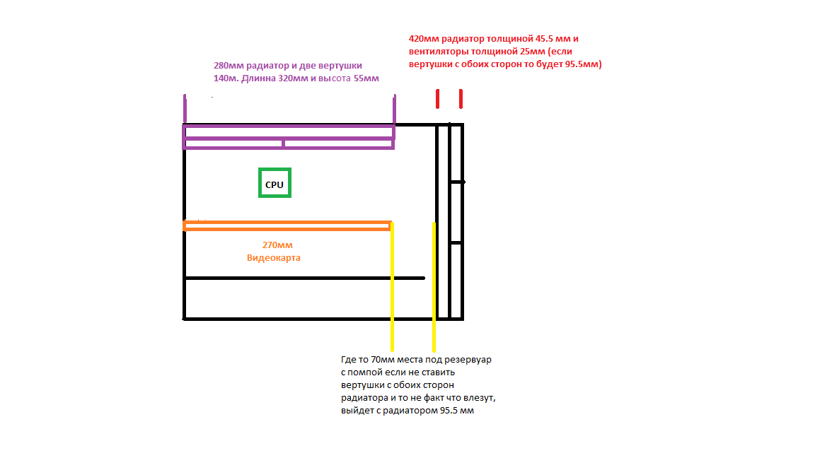

Набросал схему себе примерную
Водянка схема.png [ 18.08 КБ | Просмотров: 635 ]
Не понял как картинку спрятать:(
Из комплектующих пока выбрал:
Водоблок на процессор: HEATKILLER® IV PRO (AMD, AM4 ready) COPPER NI
Водоблок на видеокарту: HEATKILLER® IV for RTX 2080 Ti - ACRYL Ni-Bl RGB
Радиатор 420мм: Alphacool NexXxoS XT45 Full Copper 420mm radiator V.2 (Спасибо nag77 за замечание, вторая версия вроде как влазит по высоте)
Радиатор 360мм: Alphacool NexXxoS ST30 Full Copper 280mm radiator V.2
Есть 6 штук Silent Wings BL71, зачем им нужны шроуды и где их взять, что то не срослось с поиском, может есть у кого опыт покупки
Помпа: WCP D5-VARIO (с резервуаром реально заморочка выходит, не знаю как близко он может быть с радиатору) Есть ли смысл взять помпа-резервуар комбинацию? Теоретически этот резервуар должен подойти - Aquacomputer aqualis D5 150 ml with nano coating, G1/4
Все это обойдется мне в 424 фунта без резервуара.
Остается фитинги, шланги, жидкость, резервуар, вроде все, в 600 возможно и выйдет вложиться
Нужен ли Flow meter?
И самое главное осталось понять что, куда и как присоединять
В песочнице можешь не прятаться :D
Тебе видней, нужна ли тебе информация о величине протока.
Последовательно.

meccu радиатор наверх всё-же лучше толщиной 45мм но не критично,
далее так как у вас на картинке в реальности не получится, если вешать верхний радиатор на штатные крепежи расстояние между радиаторами будет куда как меньше
плохо что у Meg Ace X570 только один нормальный слот под ВКарту (переставив вниз можно было-бы выиграть место под топ-резервуар побольше)
но можно купить райзер и поставить ВКарту вертикально (благо корпус это позволяет без проблем) и тогда в пространство между материнкой ВКартой и передним радиатором хоть топ-резервуар с пол литровой колбой войдёт
я когда хотел в 500Д собирать систему примерно тк всё и думал обстроить
шроуд - переходник либо уравнивающий поток и убирающий мертвую зону под моторчиком вентилятора либо как в нашем случае переходник с круглого кольца вентилятора на вход радиатора, нужен для предотвращения потерь потока воздуха
вот пример: 49757 как раз на 280 и 420 мм вырезаны лазером из 1мм стали. Flow meter вам не нужен, не на первую сборку точно

Ну я просто ориентируюсь на то как у меня уже радиатор сверху висит, радиатор толщиной 45 мм наверх боюсь не влезет из за материнской платы, слишком она высокая
А видяху по умолчанию точно надо в горизонтально в x16, потому что надо будет освободить слоты под видеокарту для хакинтоша, это в принципе меня подтолкнуло (плюс шум) чтоб сделать воду
Осталось придумать какие помна-резервуар чтоб они влезли)) и стоит ли делать сендвич из вентилятор-радиатор-вентилятор))
Не стоит.
