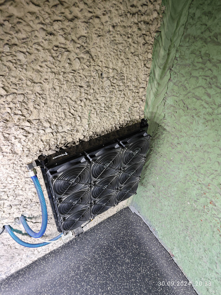

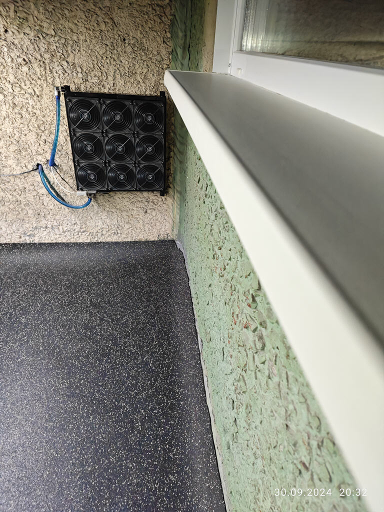

Ну что Мора? Спряталась? А ну выходи! :aggressive:
13700К/Z790/32GB/990 PRO/RTX 4080/G6/7XL/AG271QG 165Hz G-sync
Регистрация: 29.03.2006
Фото: 4
Винни-Пух
вот это я понимаю "наши руки не для скуки". это вам не бенчи дрочить, да пасту перемазывать по 100 раз :D
зачет!

Угу... Последние сутки с осенней температурой воздуха в +7*С...
Далее будет понижаться, а следовательно и карлсоны на балконном радиаторе в конце недели в положение "OFF" до июня месяца 2025-го года...
Зима начинается однако... Очередная зима, уже и не помню какая по счёту у этого радиатора и карлсонов жизни на балконе круглый год --- что-то в районе 12-13 лет... ;)
Угу...
1727703290649.jpg [ 186.28 КБ | Просмотров: 1008 ]
1727703290646.jpg [ 218.24 КБ | Просмотров: 1008 ]
p.s. балкон не отапливаемый и не утеплённый --- банальные совковые рамы в одно стекло и щелями пяток миллиметров меж сегментами --- сугробики зимой наметает слегка т.с. + свежий воздух приток в квартиру для циркуляции оного, без открывания окон (весьма полезная фича во время метелей[нет сугробов на подоконниках] и сильных морозов[не обмерзают льдом уплотнения и края створка-рама])на проветривание ))

atlonn
начинку пора менять для такого охлада. как раз 300 от синтола + 600 от 4090 нормально отведет.
не знаешь матан, превратишься в метан
Регистрация: 11.03.2008
Откуда: Норильск...
Grade86
Дык начинка вполне себе актуально-современная --- интел 11-ой серии + RTX4080 + RAM + Юг + HDD + цепи питания ЦП...
SSD не стал обводнять... Хотя подумываю --- понимая попутно, что нахрен не нужно... ))
А отвести спокойно отведёт и много более... и главное безмолвно...

atlonn а ты не отключаешь комп совсем? Если же на зиму оставлять без циркуляции, то жидкость в радике замёрзнет.
Ryzen7 7950X / Asus X670E Hero / KFA2 RTX4090 /
G.Skill TridentZ Neo 2x32GB (F5-6000J3040G32GX2-TZ5N) / CustomWater
Откуда: Норильск...
Угу... Постоянно фунциклирует... Даже когда на морЯ в отпуск Зимой уезжаю...
Угу... Замёрзнет.. Но не сразу... И так как это ЖиЖа на приленгликоле то есть один значительный плюсик при off-систем ----- радиатор не разморозить...
