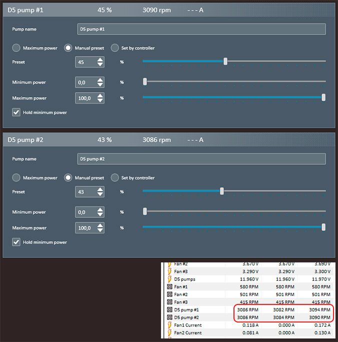

В общем так... я еще когда выкладывал фото новой помпы, указал на то, что провод aquabus у нее 3-pin... все дело было в нем... подключил чз 4-pin и скорости пришли в норму при снижении питания.
06.jpg [ 92.69 КБ | Просмотров: 720 ]
PS: давно волнует вопрос, почему сила тока не мониторится?
Боюсь на него тебе только производитель ответит) Никогда ток не мониторился у этих помп.
Питание помпы куда подключено? Если к контроллеру, то мониторится. Если к БП компа - то и не должно.
Ну а куда еще, к БП вестимо... так и предположил.
так и предположил.
Ну зато у тебя теперь есть полностью осознанный выбор - если нужен полный мониторинг (а оно всегда полезно), вешаешь полностью помпы на контроллер.
Не нужен полный мониторинг - оставляешь, как есть.
