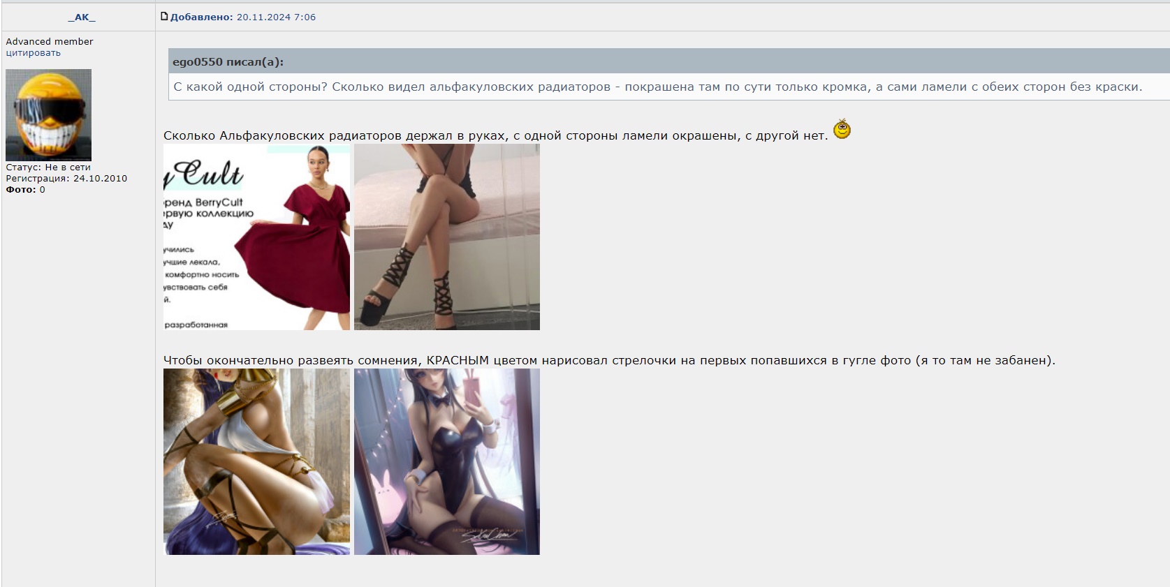

А чего это? :?:
Screenshot_1.jpg [ 222.97 КБ | Просмотров: 1006 ]

Винни-Пух писал(а):
А чего это?
тоже не понял, думал у меня что-то глюкнуло :lol:

Винни-Пух писал(а):
А чего это?
написано же держал в руках ламели, ну чего не понятно?
