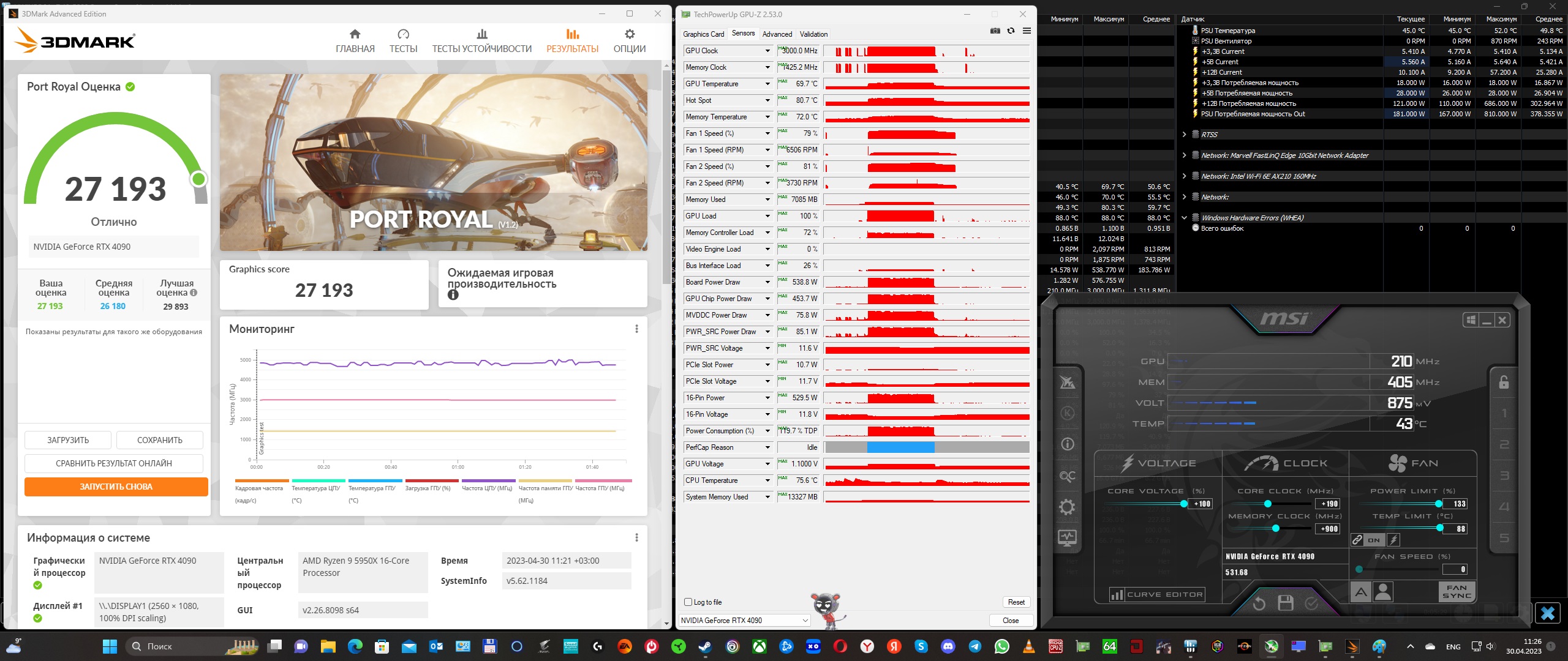

Megagad писал(а):
450Вт с помощью 40х80х60 радиатора
А нахрена этот недорадиатор, если на "воздухе" с большими частотами и потреблением меньше температуры? :shock:
+190 +900.jpg [ 723.74 КБ | Просмотров: 836 ]
"Мсье знает толк в извращениях" :D
