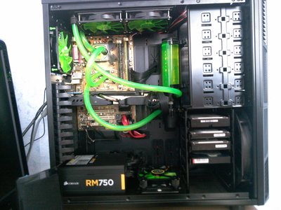

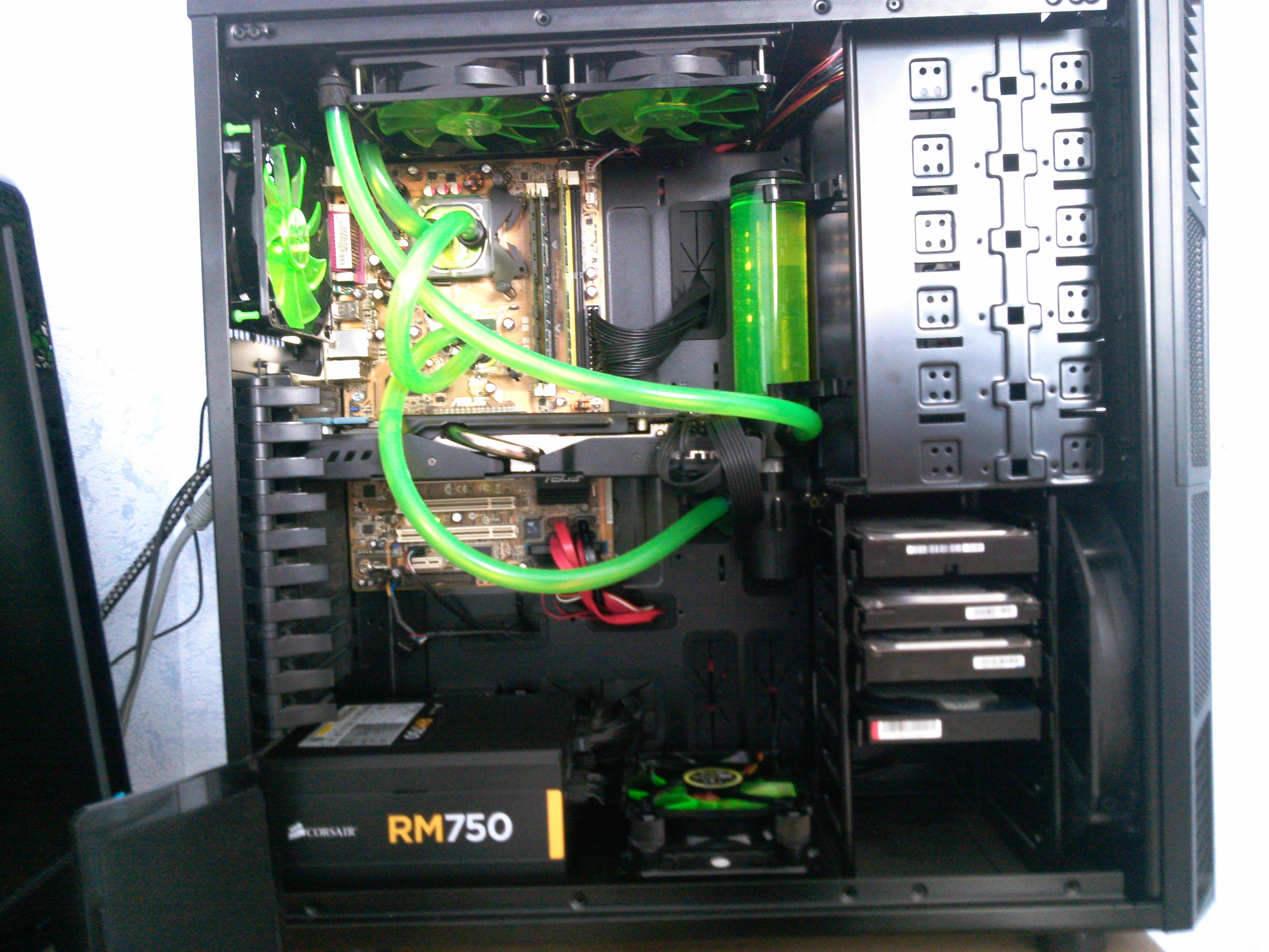

Регистрация: 15.03.2015
Откуда: Кемеровская обл
Фото: 112
Всем здрасте! :-)
Решил присоединиться к теме и выложить свою сборку на китайских СВО-комплектующих.
Из "европейского" только шланг и жидкость - TFC.
IMG_20150210_121746_929.jpg [ 3.48 МБ | Просмотров: 2164 ]
