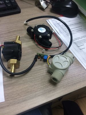

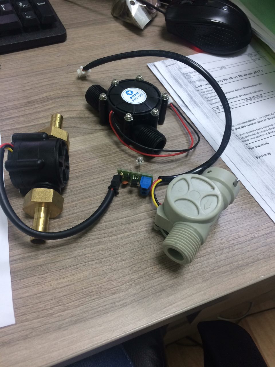

Приветствую уважаемое сообщество!
Понадобилось поставить расходомер на СВО, нашел вот такие датчики
photo5393553904240797693.jpg [ 168.03 КБ | Просмотров: 3065 ]
но вот появился вопрос: как правильно подключить к материнке (если возможно) и какой софт использовать для мониторинга под виндой? Заранее благодарен.
