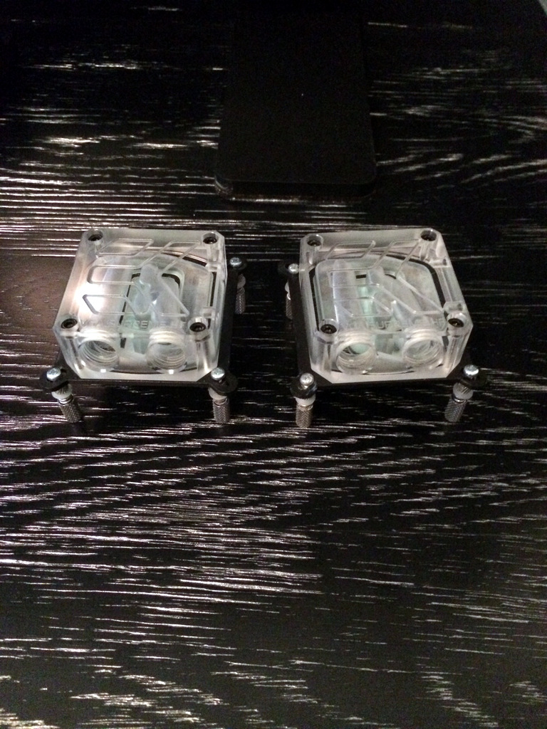

Друзья, нашел в закромах 2шт водоблоков EK-VGA Supreme HF.
Хочу поставить вместо штатных СО на свои 980-е.
Не столько для разгона, сколько для уровня шума.
Вопрос - что еще необходимо охлаждать, чтобы карты не загнулись?
Радиатор на VRM? Где его купить?
Добавлено спустя 15 минут 49 секунд:
или плюнуть и взять два фулкавера за 11 тыс?
2015-05-18 09.56.17.jpg [ 313.87 КБ | Просмотров: 2313 ]

Колхоз, дело добровольное.
Смотря на какое время планируете пользоваться 980.
Я бы взял водоблоки.
Регистрация: 21.03.2003
просто обычные водоблоки уже есть (те что на фото), а фулкаверы нужно докупать.
без охлаждения VRM карты загнуться или просто не будут работать?
или вообще проще воздух оставить? )))
AntonP писал(а):
карты загнуться

оставить на vrm стоковый радиатор. Для успокоения поставить мелкий кулер на обдув. Загибаться они начинают после 120 Цельсия и очень-очень долго. Даже так - обычно они не от температуры загибаются, а от токов. Силовые полупроводники это вам не аэмдэ)))
