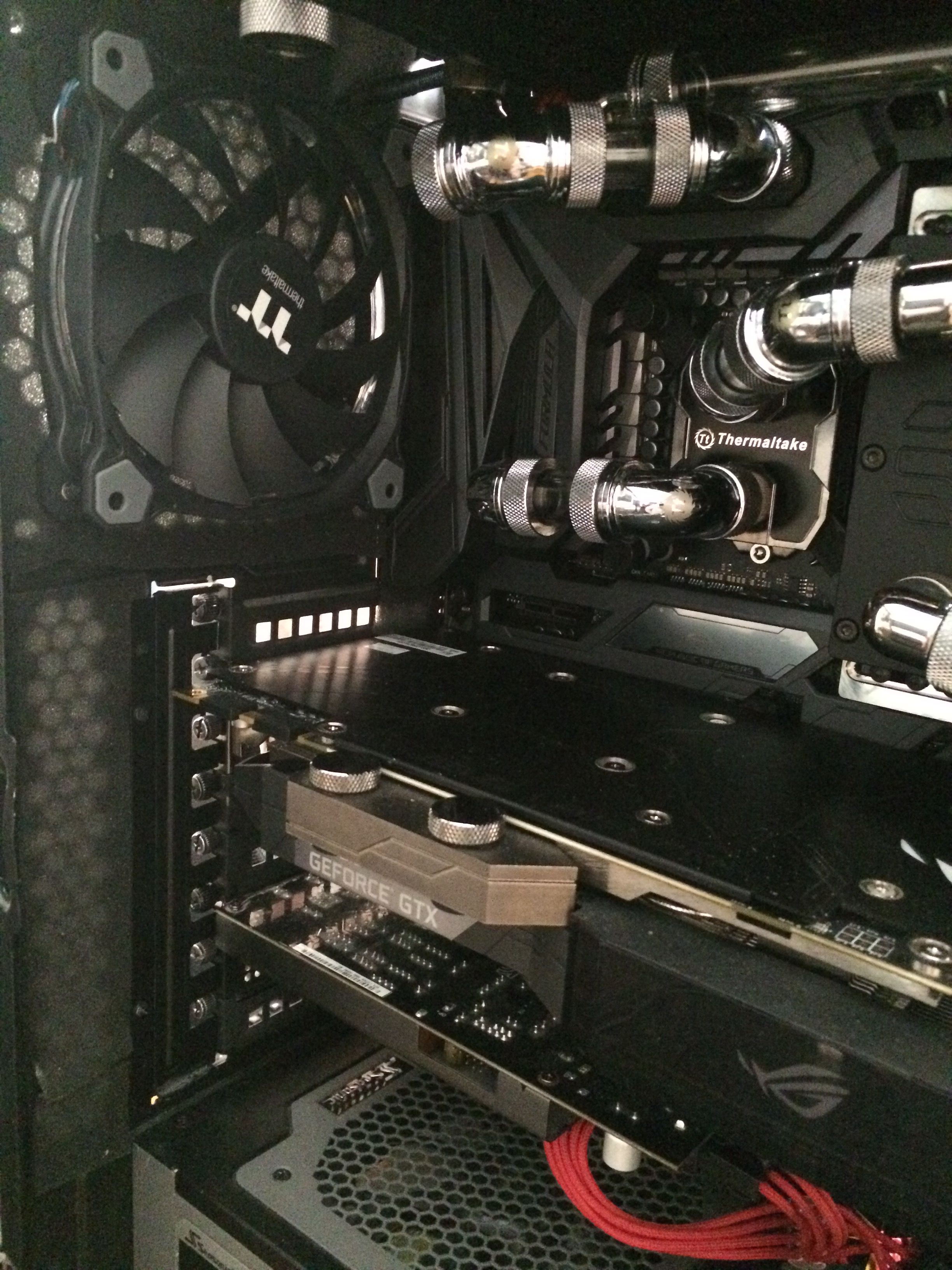

народ надо адекватное объективное мнение взвешенное ,очень надеюсь на него...Строю комп на трубках 2 радиатора один 240 другой 360 один из вентилей остался незаюзаный юзаю 2 комплекта tt riing premium по 3 штуки.Интересует будет ли смотреться тот вентиль на этом месте (скрин прилагается)Или же стоит его убрать и он нагромождает билд.Будет ли от него толк.И стоит ли его там оставлять.Больше интересует визуальная и также практическая часть.Также вопрос про пылевой фильтр самоклейкин, который находится за вентилем.Вентиль на выдув в общем-то.Имеет ли смысл оставлять пылевой фильтр?В общем куча вопросов, а вокруг один яд в основном .Товарищ выше отписавшийся я с тобой полностью согласен,ему такое не однократно писали уже ничего с ним не поделать .Просто не обращай внимания. :bad:
IMG_4733.JPG [ 1.43 МБ | Просмотров: 1327 ]

kayrosbs ну не очень то видно твой билд - общего вида нет.
А так на вкус и цвет, как говорится.. если ты считаешь что загромождает - убери.
Ну и пылевые у него КПД отнимают, раз он на выдув то вообще ни к чему.
Ставь на те, которые на вдув :)
Я к поролоновым вообще негативно отношусь, поролон хорош в акустике, имхо.
А пыль - если она есть - то обязательно будет внутри.
Ну или фильтров нужно столько что кпд вентиляторов будет низкий.
Попробуй сетчатые, ловят хорошо (до определенного размера, конечно)
такие вот

у меня есть пара таких.Но он не будет смотреться ,благодарю что посоветовали, у меня проект в другой ветке.Наши проекты ветка называется..Но там тухляк тут решил спросить.А вот по поводу кпд есть какие то тесты?вы проверяли ?или где-то видели тесты?или это ваше предположение?если тестов никто не делал думаю будет замечательно их сделать мне, убрать фильтр не долго.У меня их много фильтров в основном закрывать будут отверстия для проникновения пыли .А вот насколько глушат кпд и увидим когда закончу проект...Месяца через 2 :D Благо дома 4 компа ))А так бы уже офигел за полтора месяца )) если не затруднит посоветуйте в в моей ветке ..А тот там пол человека общается :-) .И еще раз благодарю за нормальный ответ коих в последнее время все меньше и меньше.

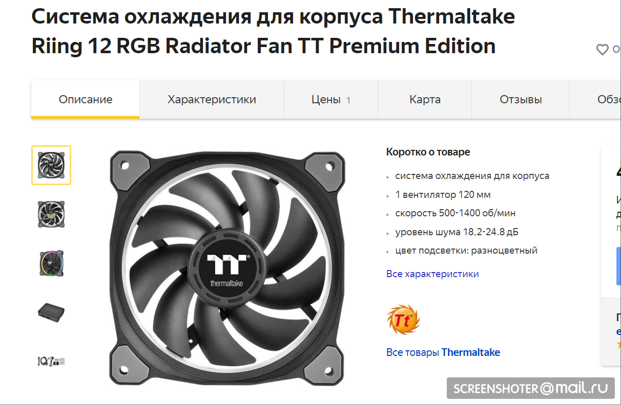

два таких комплекта по 3 штуки лучше пока ничего не видел и еще пара других таких же отдельно.А если удалить этот смайлик :lol: ???без него видимо некуда.один или два будет полюбому.Да просто если вернутся к нашим баранам ,вентиляторы внутри корпуса по моему, не очень ...нагромождение и никакой эстетики....Даже такие дорогие и красивые с круговой подсветкой.
img-2018-03-29-18-19-05.png [ 320.19 КБ | Просмотров: 1292 ]

kayrosbs
В выставках моддинга не участвую, свой билд тут не выкладываю.
Тут советовать не стану - я не парился все упихать во внутренний объем Aerocool DS Cube, потому как это невозможно)
В твоем случае вентилятор там без нужды особо. Убери и посмотри как тебе симпатичнее кажется.
И к подсветке я равнодушен - красную сделал в стиле ROG на ватерах и колбах - и норм.
А если бы комп в кладовке стоял за стеной, например, я бы и к шуму вентиляторов был бы равнодушен.
Хоть 6000 rpm пущая молотят.
по идее будет отводить тепло из корпуса наружу ,что бы там не было нагрева воздуха внутри корпуса.Но по факту ты прав надо это все уже делать когда все сделаю, по факту все проверять и замерять, но это трудно сделать из-за проблем с доставкой комплектующих...

kayrosbs Это тема для обсуждения и выбора вентиляторов на радиаторы, причём здесь "будет или нет смотреться в корпусе" ? :roll:
Регистрация: 25.09.2014
Откуда: норильск
Фото: 36
это вентилятор для радиатора изначально ,я спросил как он будет в роли корпусного, в чем проблема?почему это не корректный вопрос?визуальная составляющая- это один из интересующих вопросов, но не единственный .
кстати по поводу шума,- человеческий шепот 20 децибел, отбойный молоток 100 децибел ,пара вертушек koolance FAN-12038HBK-184 Noise: 59.00dBA (max) :D и можно уйти за болевой порог в 120 децибел или они не суммируются?как там происходит? :dance: на концертах с громкой рок музыкой примерно 115-125 dBA.
