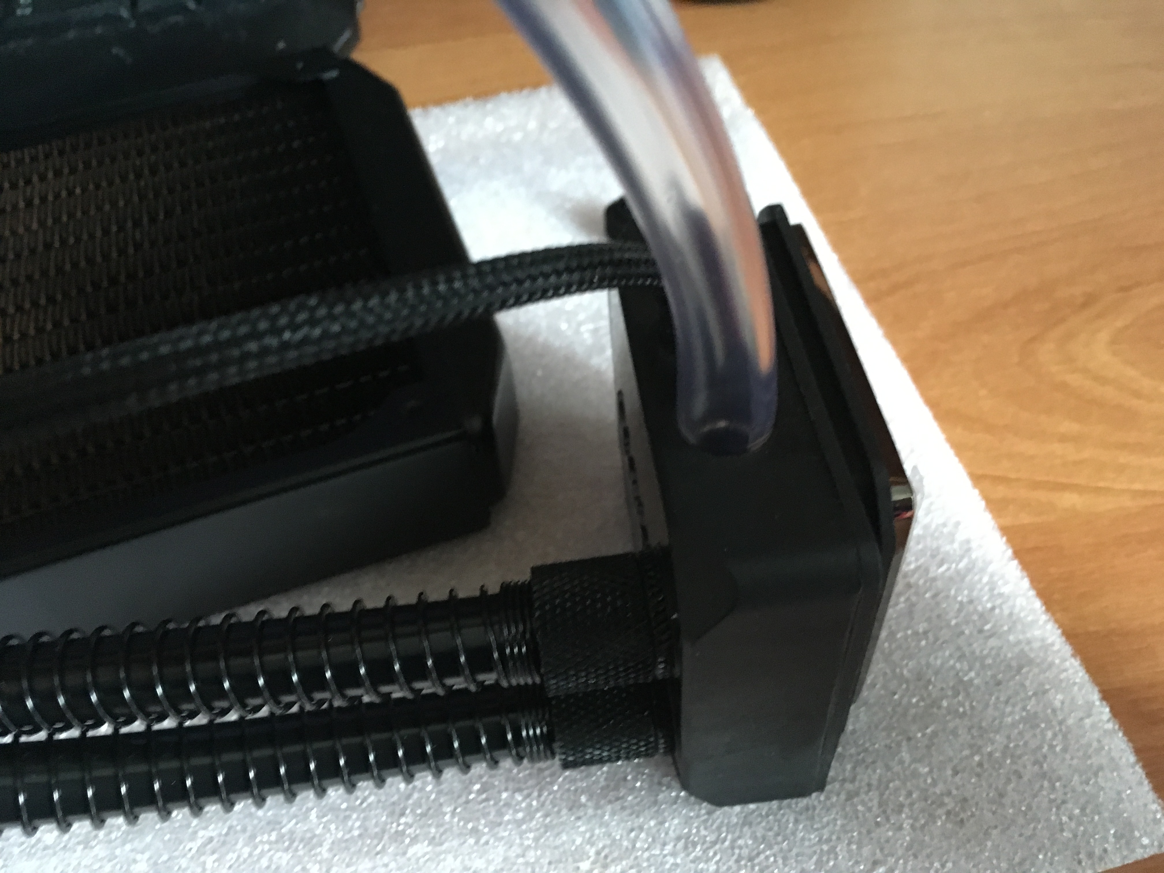

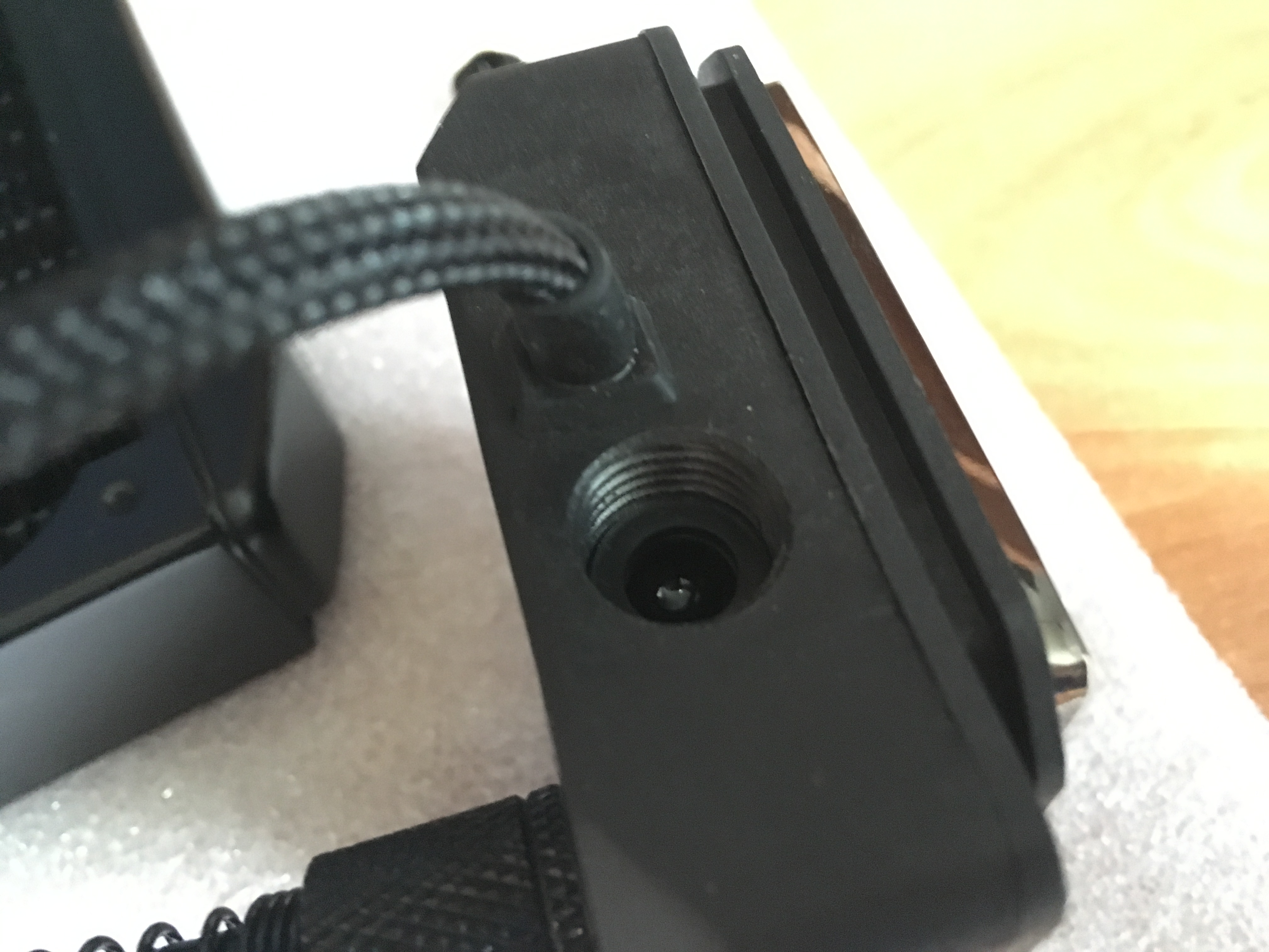

Сегодня попробовал ради интереса воткнуть в отверстие силиконовый шланг ф10, довольно плотно входит, с усилием.
IMG_0994.JPG [ 1.7 МБ | Просмотров: 2301 ]
IMG_0995.JPG [ 1.53 МБ | Просмотров: 2301 ]
просто надо же ещё будет воздух из системы вытряхивать) а вдруг выскочит.
Нет такого слова - "вообщем". Есть "в общем" и "вообще". Пишите правильно.
Регистрация: 09.10.2017
Btulhu писал(а):
а вдруг выскочит
Жена подержит шланг :-)
Если найду фитинг поставлю, не найду так так попробую, может еще чего придумаю.
