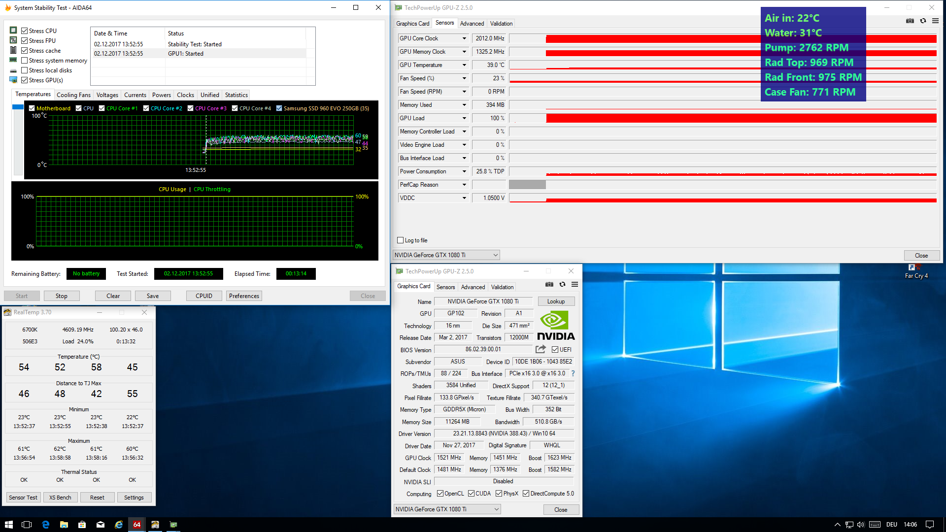

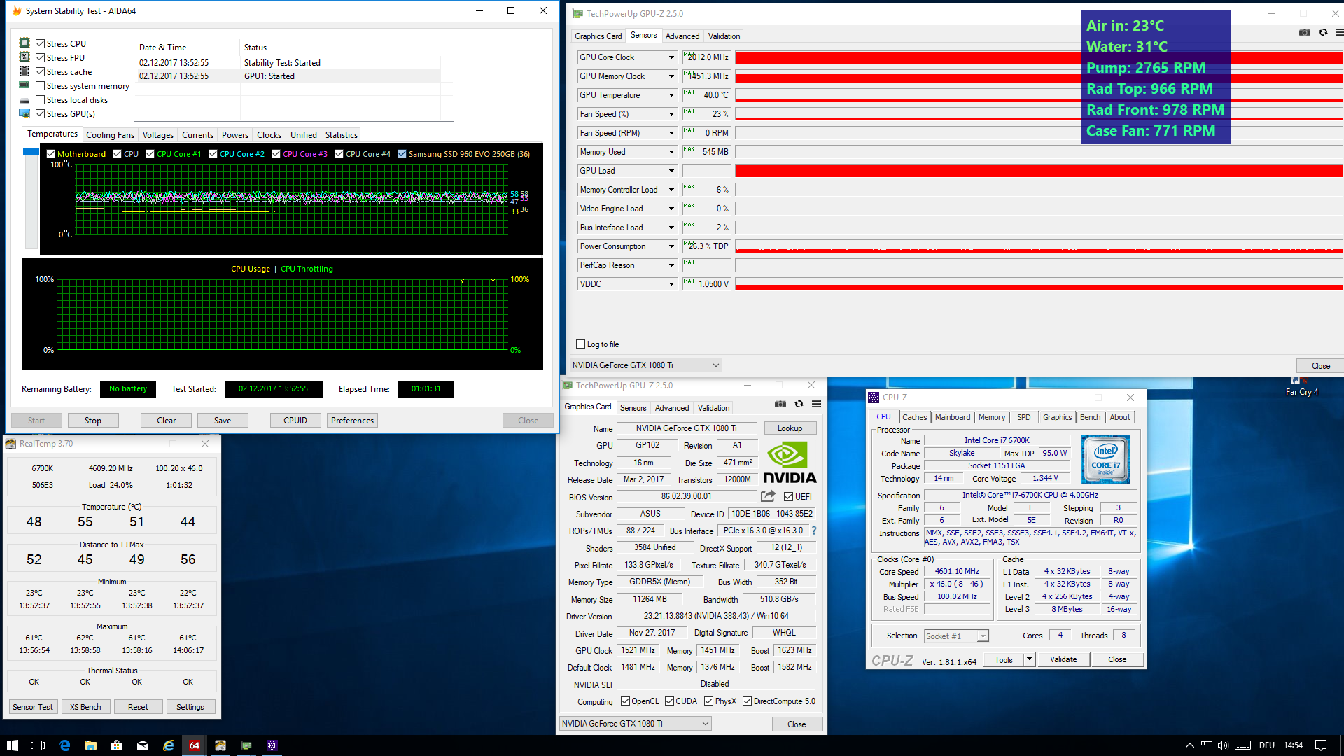

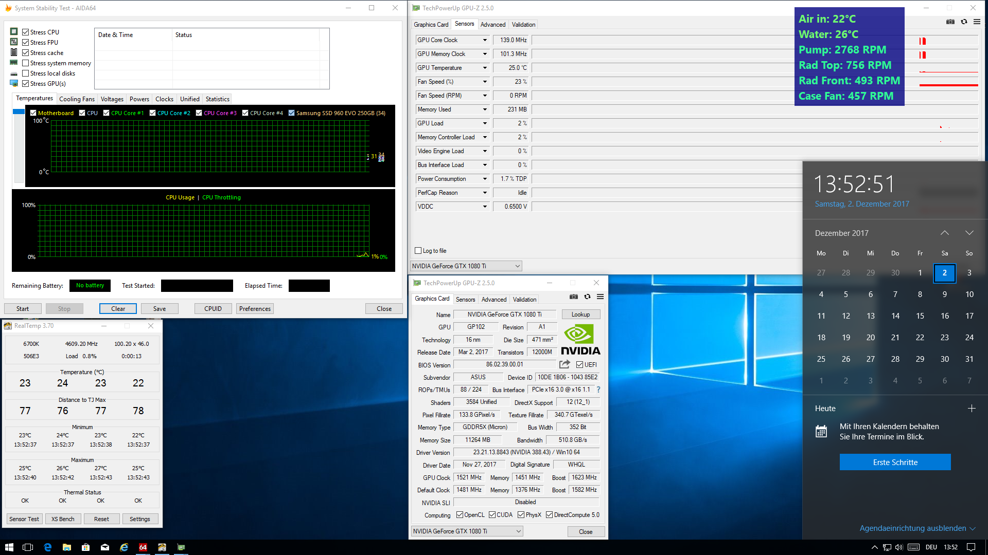

Вот как у тебя тест Аиды
система в простое
простой.png [ 452.05 КБ | Просмотров: 2132 ]
Время выхода контура на рабочие температуры
прогрев.png [ 525.5 КБ | Просмотров: 2132 ]
через час
час.png [ 439.35 КБ | Просмотров: 2132 ]
Тоже не о чём или?
