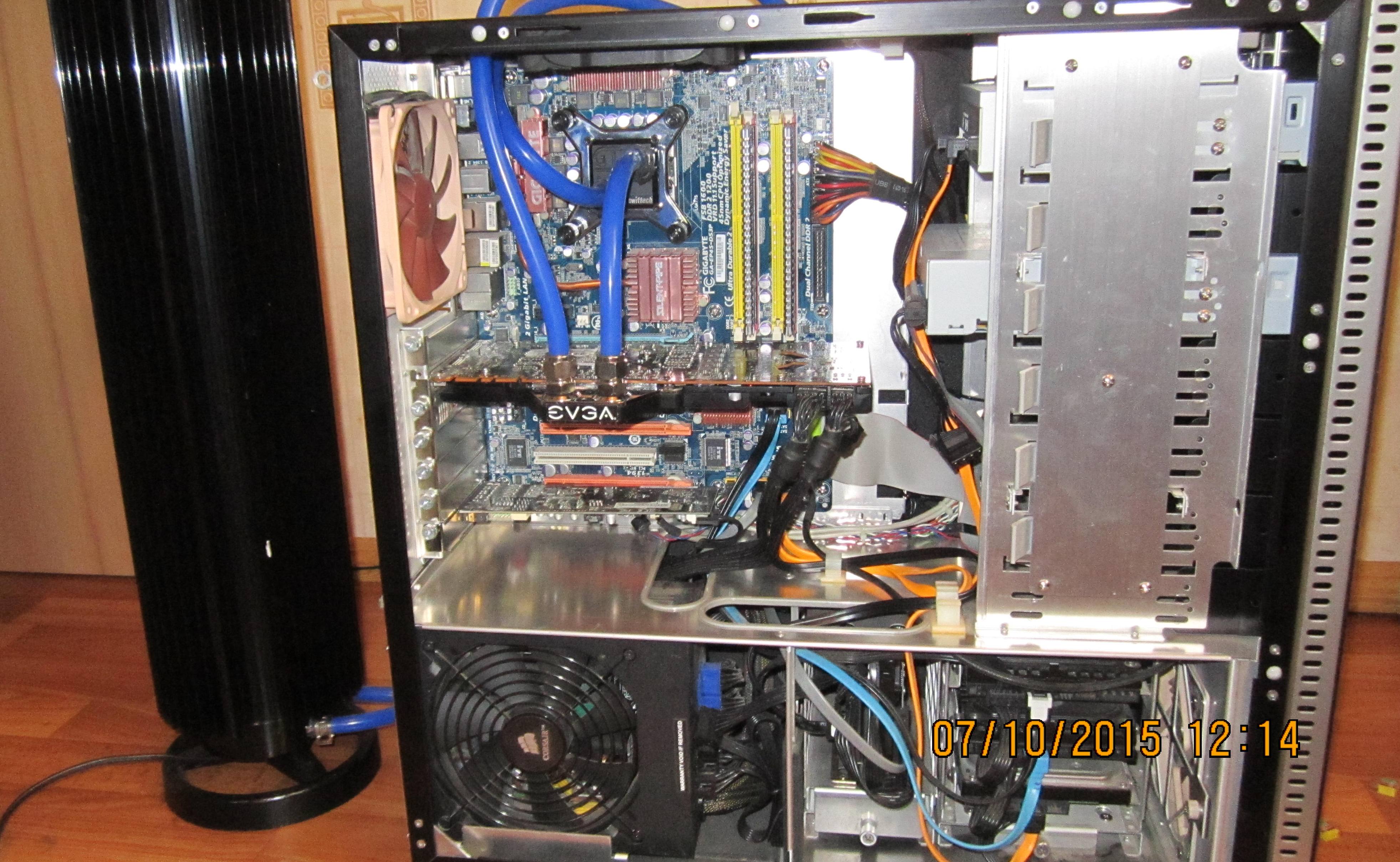

Не знаю как в РФ,а вот в Украине мне удалось купить 1+ :super:
В комплекте достались лишь шланги с фитингами на ВК родные ,уровень-индикатор и водоблок под CPU без креплений :cry:
Фитинг один что в резервуар вкручивается-родной быстросъём,второй какой-то левый.
Купил нормальные,произвёл манипуляции по увеличению производительности системы в целом:шланг-удлинитель который одевается внутри на сосок помпы,фитинги в в резервуар с максимальным внутренним диаметром.
Водоблок купил бу Swifttech Appgee GTZ ,который лишь на третий раз переустановки и запуска системы перестал течь-первый раз резинка водоблока CPU дала усадку,вылечилось силиконом соответствующим,вдобавок прослабли резинки штуцеров водоблока ВК и вызвали пролив гр 50 воды,второй раз недокрутил верхний штуцер водоблока. :shock:
В данном случае пришлось учиться на своих ошибках,тк случай индивидуальный и система в целом уникальная по компоновке.
Всё обошлось,тк водянку включал полностью обесточенным,включительно шнурок из БП :derisive:
Итого:

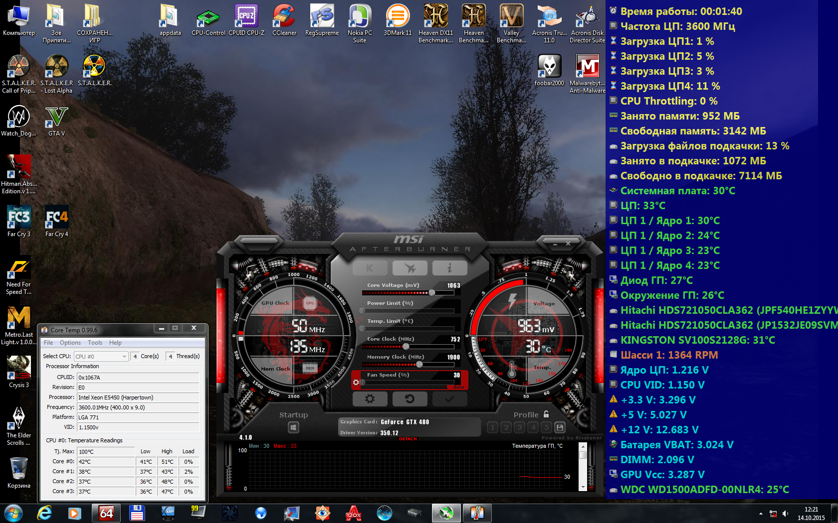

EVGA GTX 480 Hydro Copper FTW.
E5450 3.6ghz (это ещё с воздуха,с водой больше,но чёт мне кажется водоблок кривоват или мал по массе со всеми вытекающими)
В простое:
lian.png [ 1.5 МБ | Просмотров: 1892 ]
Под нагрузкой например в 3DM 11 ВК 49гр макс ,проц повыше,в зависимости от ядра 66-73,особенно 1-е ядр,доходит до 73.
Вот фотка железа и водянки:
Можно ещё изменить доработать,но пока некогда,может кто чё полезного подскажет :writer:
IMG_0735.JPG [ 1.04 МБ | Просмотров: 1892 ]
Выбросить штатную помпу и поставить полноценную.

Спасибо.
Что бы выбросить,надо прежде найти и купить достойную замену.
Можно куда лучше,НО, в дело в корпусе,точнее почти отсутствие каблеменеджментинга и др нюансы которые раньше не учитывались производителем/покупателем,или в дальнейшем вылезли.
Ну как пример,нафиг в этом корпусе второй БП,место полезное занимает,а максимус экстрим там никак неполучится.
Как вариант взять на дальнейшее обозримое будущее обзидан 750 :hi: ,но бабло вложено в дело.
Буду поскорее делать принудиловку,а то прилично грееться,и биоцид надо срочно купить,с ног сбился.
Есть в наличии в инетмагазине,а производитель морозится отсылать,в аптеках руками разводють. :bandhead:
