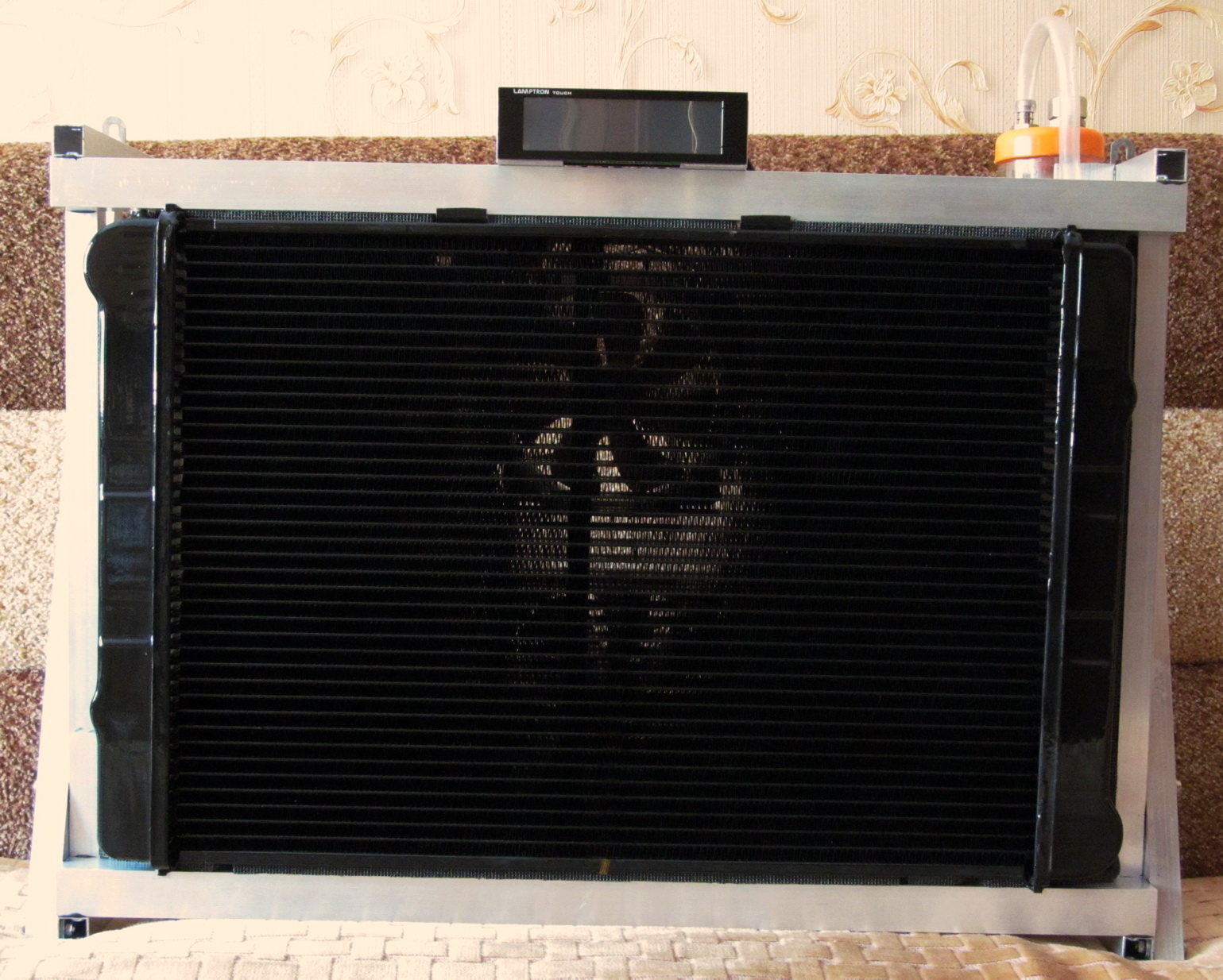

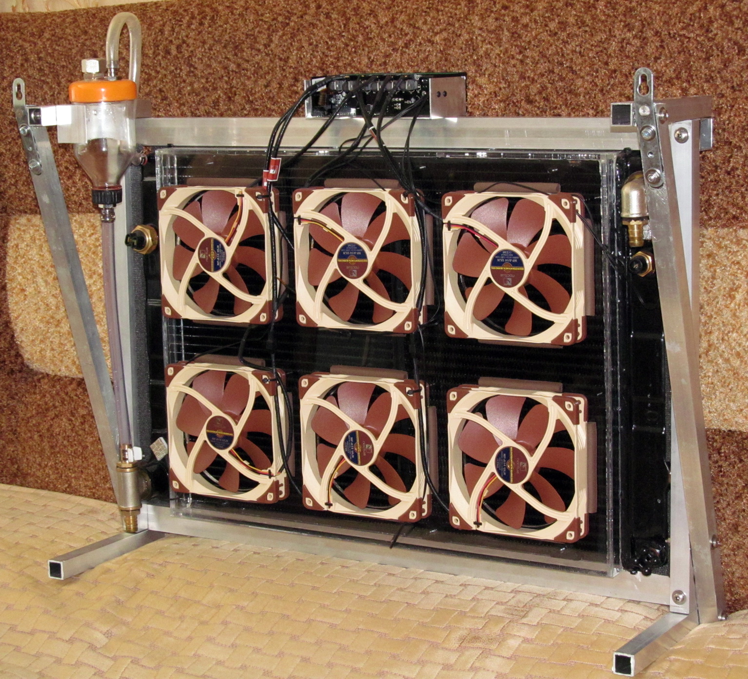

Вот такой агрегат получился из подручных средств в виде ШААЗовского радиатора для Волги, полудюжины вертушек NF-A14 ULN, шруда из оргстекла и реобаса Lamptron FC touch.
Rear.JPG [ 889.25 КБ | Просмотров: 6311 ]
Front.JPG [ 567.17 КБ | Просмотров: 6311 ]
Сухой вес без учёта жижи, шлангов и быстросцепов 11кг, полный объём системы 3.25 литра, из которых на собственно радиатор приходится 2.7. Понятия не имею откуда взялись указанные на оф сайте 4 литра, мож с расширительным бачком просуммированы? Толщина оребрения 35мм, плотность 16fpi; в плане аэродинамического сопротивления выходит чуть потяжелее компьютерных "коллег", рассчитанных под тихоходные вертушки; у используемых Noctua скорость выставлена на минимальную стартовую - 600об/мин. Шруд герметизирован без фанатизма, но тщательно; для равномерности обдува вертушки установлены на радиатор с зазором 25мм. Помпа Laing D5 Vario, жижа 40-процентный (разрешённый производителем минимум) раствор авто концентрата Bilstein №37400. Максимальный суммарный TDP системы 325Вт, которые выдают GTX 780 Ti с небольшим заводским разгоном под фуллкавером и Lynnfield на частоте 3.6ГГц с напряжением 1.28В. Замер температур под нагрузкой производился в процессе полуторачасового прогона Firestrike combined (КМК наиболее подходящего для оценки тяжёлого игрового режима). Собственно температуры: дельта воздух-вода в простое 1°, под нагрузкой 3°; при комнатной 25° ГП в простое/под нагрузкой 27°/41°, ЦП соответственно 30°/44°. Максимальный перепад температуры воздуха на входе-выходе радиатора 3°.
И немного об акустике. Некоторые камрады заявляют о бесшумной работе шести-восьми карлсонов на скоростях 700-800об/мин; "не верю!" (с). Для тихой работы разместил их позади, посчитав что оребрение частично сыграет роль лабиринтного шумопоглотителя, получилось однако. Если стать напротив радиатора, эффекта почти нет, но при смещении вбок градусов на 40-45 шум снижается практически вдвое; кресло находится в двух метрах и как раз с отклонением на 45 градусов. И даже так поток воздуха и НЧ-составляющая призвука крыльчаток прослушиваются вполне чётко. Насколько? Включаем на 650об/мин тот же NF-A14 ULN, берём в руку, поворачиваем лицевой стороной к себе и подносим к уху на 41-42см, вот для сравнения. Да, это тихо. Нет, это не бесшумно!

d.ru.id Одобряется :ok: :applause: . Купи балон с чёрной краской и покрась подставку.
А про вентиляторы... я не слышу 8 штук 140мм на 800 об/м в паре метров от себя, не могу различить включены они или выключены. Может помогает и то что я живу в городе и с улицы всегда идёт некий гул.

Ну, если так... В моём случае окраина частного сектора, сразу за огородом поля с перелесками начинаются. А в покраске смысла нет - рабочий график посвободнее станет, не спеша присмотрю в магазинах подходящую по цвету пластиковую вагонку и уголки, да склею легкосъёмный декоративный кожух; всё поприятнее смотреться будет.

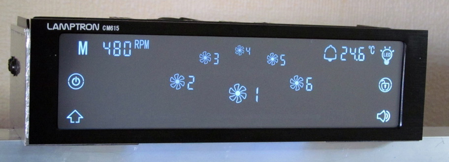

Небольшая доработка исходной конструкции:
CM615.JPG [ 96.08 КБ | Просмотров: 5763 ]
Заменил FC Touch на CM615, что позволило без танцев с бубном прижать скорость вертушек с 600 до 450об/мин; дельта под нагрузкой разумеется выросла и выросла более чем вдвое - с 3° до 6.9°. Но при этом во-первых удержалась в разумных пределах (ЦП может нагреться до полусотни лишь при комнатной температуре 28°) , во-вторых теперь вся система целиком (разумеется при любых условиях) издаёт вдвое меньше шума, чем тиканье висящих рядышком на стене кварцевых часов. Ради чего собственно всё и затевалось.
