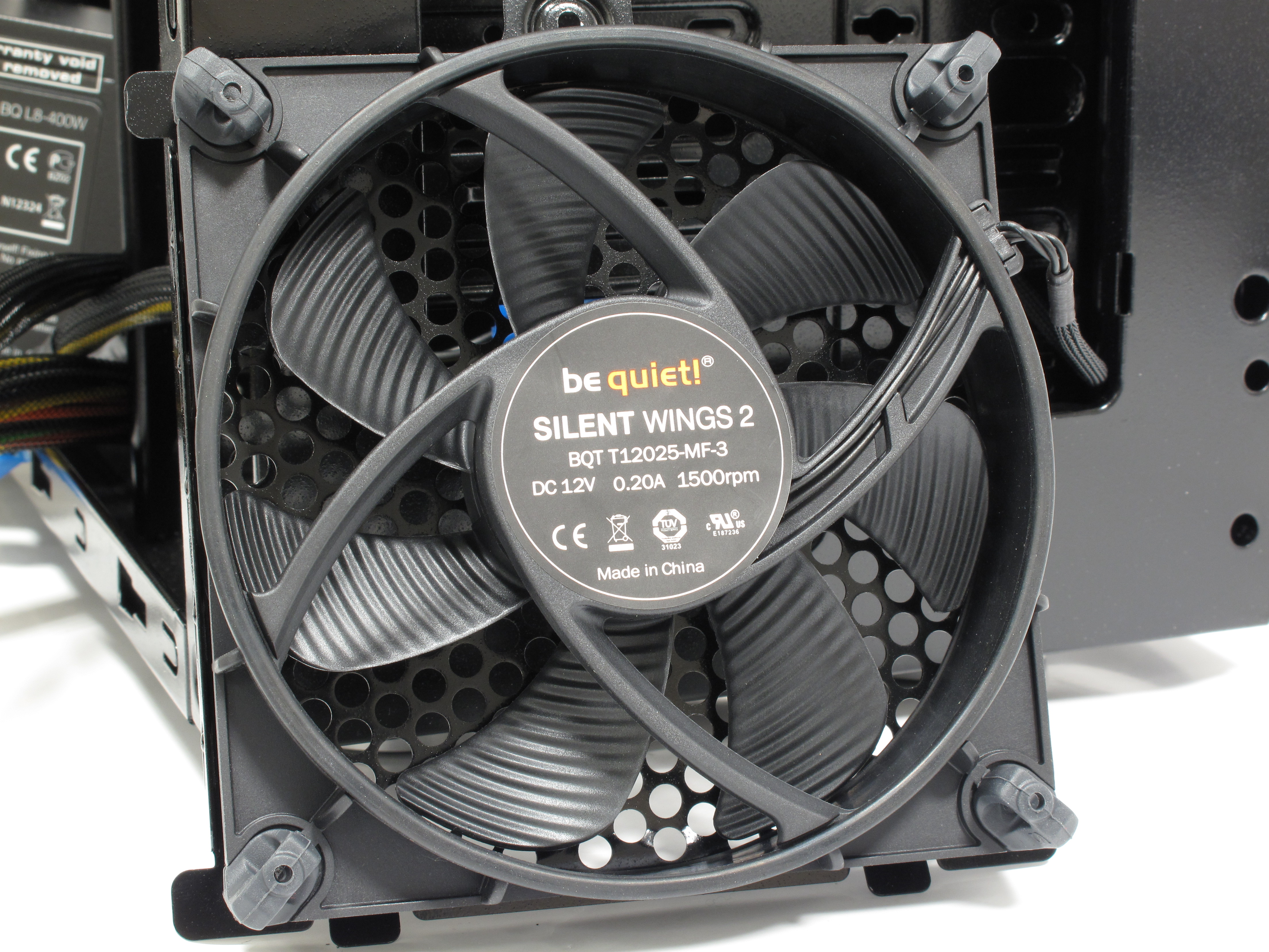

k2viper писал(а):
не заточенные на высокое статическое давление
Как раз наоборот,давят они прекрасно,на днях сделаю тесты на продуваемость радиатора.
silent wings 2 vs noiseblocker vs Riing Plus.
Все будут 120ки,так как silent wings 3 140 не имею в наличии а а 120ка один в один как 140ка wings 3
wings 2.jpg [ 3.45 МБ | Просмотров: 812 ]
