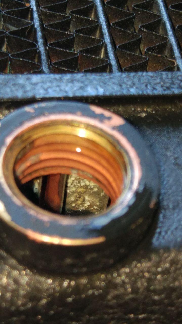

купил тут радиатор б.у
отмыл лимонкой, осталась только непонятные отложения меж каналами, как от них избавиться есть мысли?

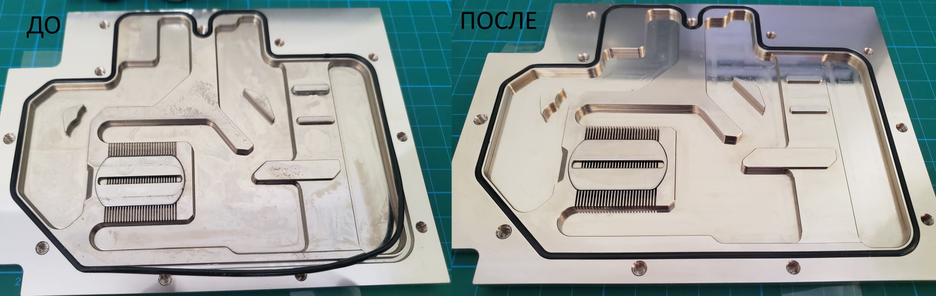

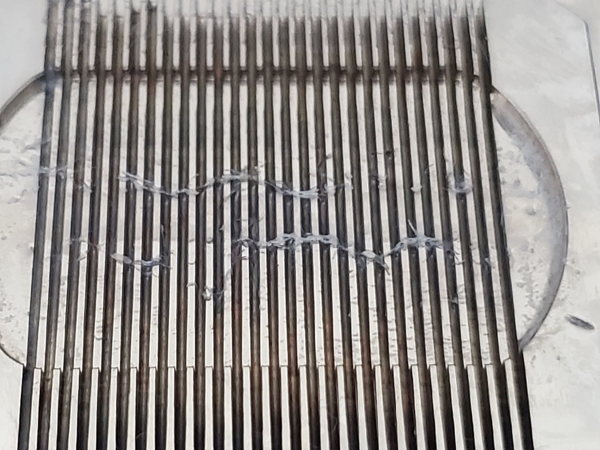

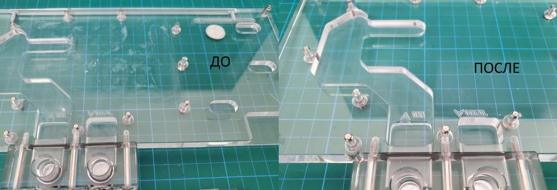

провел чистку водоблока GPU (См. вложения)
Метал помыл просто водичкой с фэйри, потом обезжирил изопропилом.
Акрил просто водичкой с фэйри.
С ПВХ стенок трубок также легко слетает ватным диском.
Откуда эта хрень и не знаю. но думаю в радиаторах она налипла.
