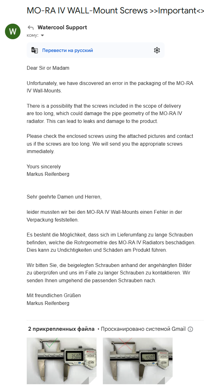

Снимок экрана 2025-04-07 231951.png [ 196.55 КБ | Просмотров: 540 ]
ну, хорошо хоть до получения посылки прислали,а не после)

bomber91 писал(а):
Немецкая забота
Значит были прецеденты ;) мануал мало кто читать любит.

bomber91 писал(а):
Немецкая забота
Защиту от винтов альфакул запатентовал что ли? В чем проблема на креплении загнуть ушко внутрь, чтобы оно блокировало винт?

ego0550 писал(а):
bomber91 писал(а):
Немецкая забота
Судя по всему, альфакул и хардвэр лабс, 50/50 этим патентом владеют. Остальные производители считают, что и так сойдёт.

на самом деле защите эта нафиг не упала, всего то делов при проектировке ламели/трубки расположить так, чтобы не при каких раскладах винт не мог попасть в них тупо потому что отверстия располагаются "мимо"
но "гениальные" германские и китайские инженеры об этом не подумали =(
защита от длинного винта кстати не на всех радиаторах альфакул есть, видимо только у обновлённых моделей, а у тех что ранее были фобиями или иными от того-же ОЕМ брэнда защиты как не было так и нет. как пример Alphacool NexXxoS XT45 Full Copper 1080mm SuperNova Radiator
на старых HWlabs аналогично давно специально не искал, но возможно до сих пор есть новые радиаторы без защиты.
