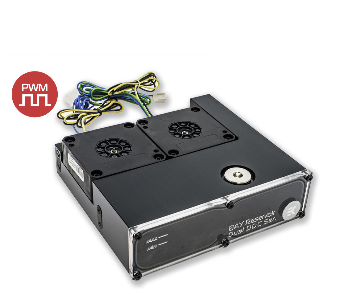

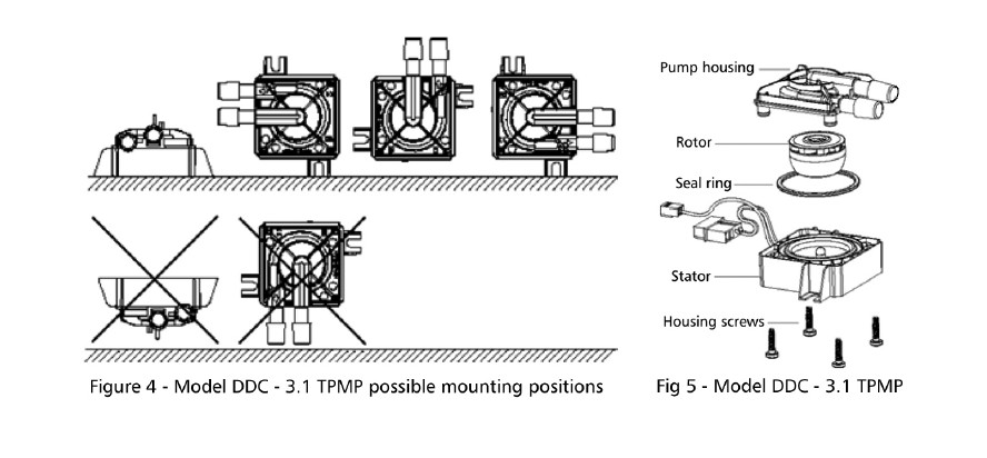

если посмотреть конструкцию двойного топа от ekwb - то становиться понятно почему его не рекомендую вешать вертикально. вы же обычную помпу вверх ногами не прикручиваете? например к верхней крышке корпуса.
Добавлено спустя 1 минуту 13 секунд:
вообщем то производитель помп того же мнения
http://www.reciprotor.com/Files/Varer/L ... _vario.pdf

Производитель данного насоса >>> http://unitedstates.xylemappliedwater.c ... literature
atlonn писал(а):
Предрассудки... Но "производитель" и внатуре-производитель совершенно корректно, дабы не встрять с "криворукими юзверями" по-гарантиям, предупредительно-предусмотрительно не рекомендуют... )
Смотрите. смотрите... и потом не говорите, что не видели... :sarcastic_hand:
Словенцы нарушают положение насосов в пространстве >>> https://www.ekwb.com/shop/ek-sbay-dual- ... cl-2x-pump
Снимок4.jpg [ 135.06 КБ | Просмотров: 1080 ]
Снимок3.jpg [ 72.81 КБ | Просмотров: 1084 ]
Ой, это-ж не D5-ые...
А какая к чёрту разница - принципиальных различий в направляющем аппарате нет да и быть не может --- супер-пупер-родственные насосы...
Не, ну если нужны именно D5-ые в положении кверху-попой --- не вопрос, сейчас накину на вентилятор от Ку... ))
Риторика однако...
Water Cooling System Koolance --- Superior Liquid Cooling Solutions.
