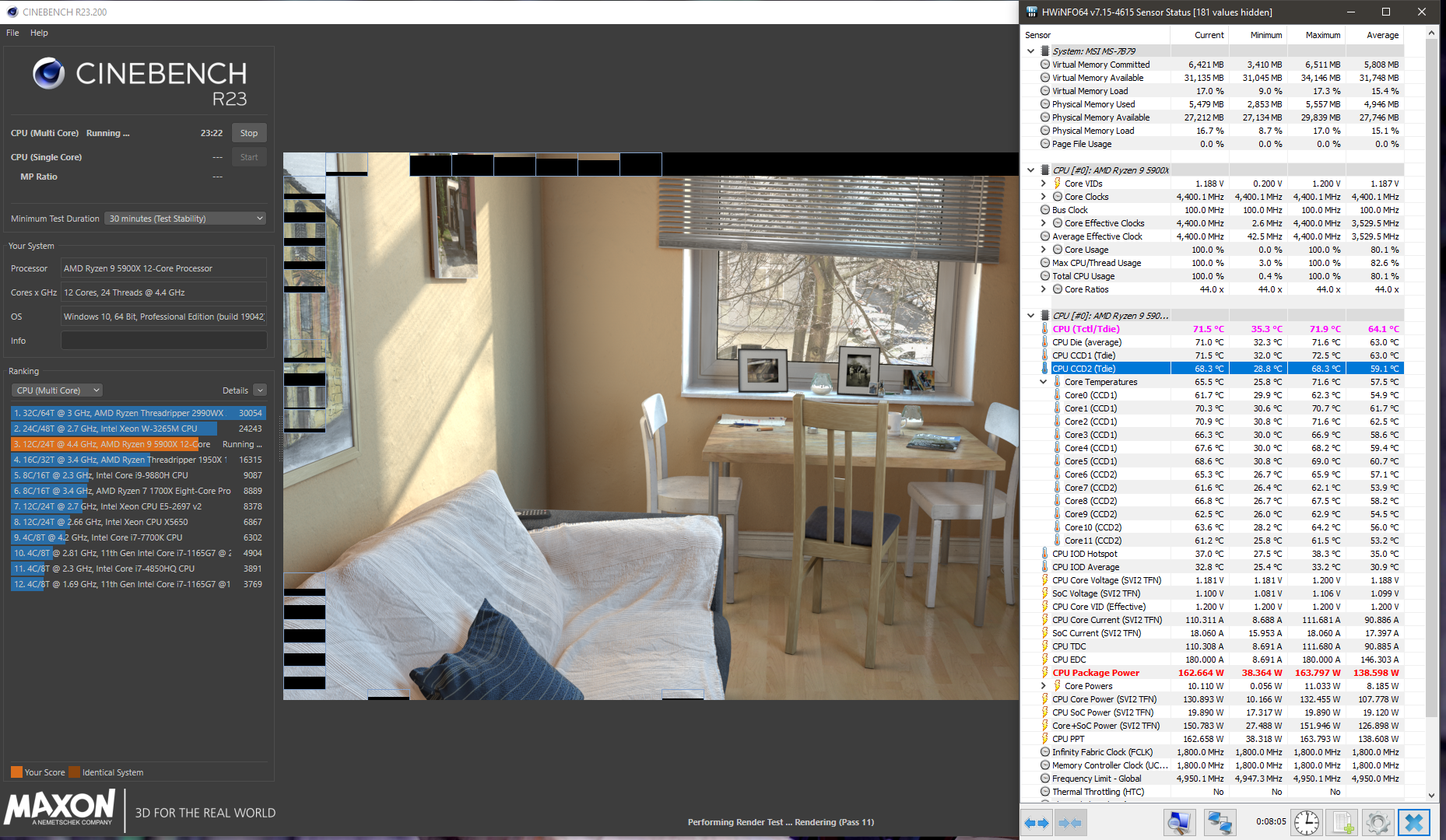

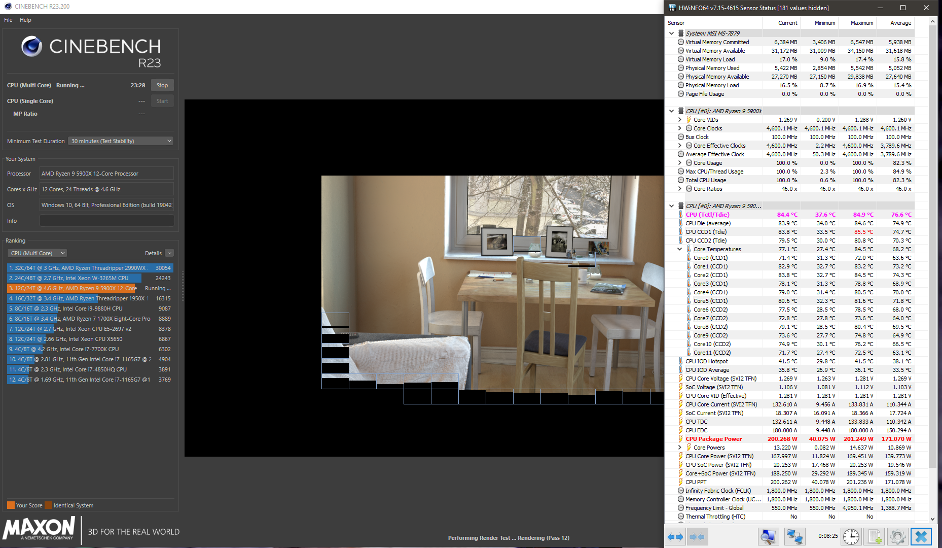

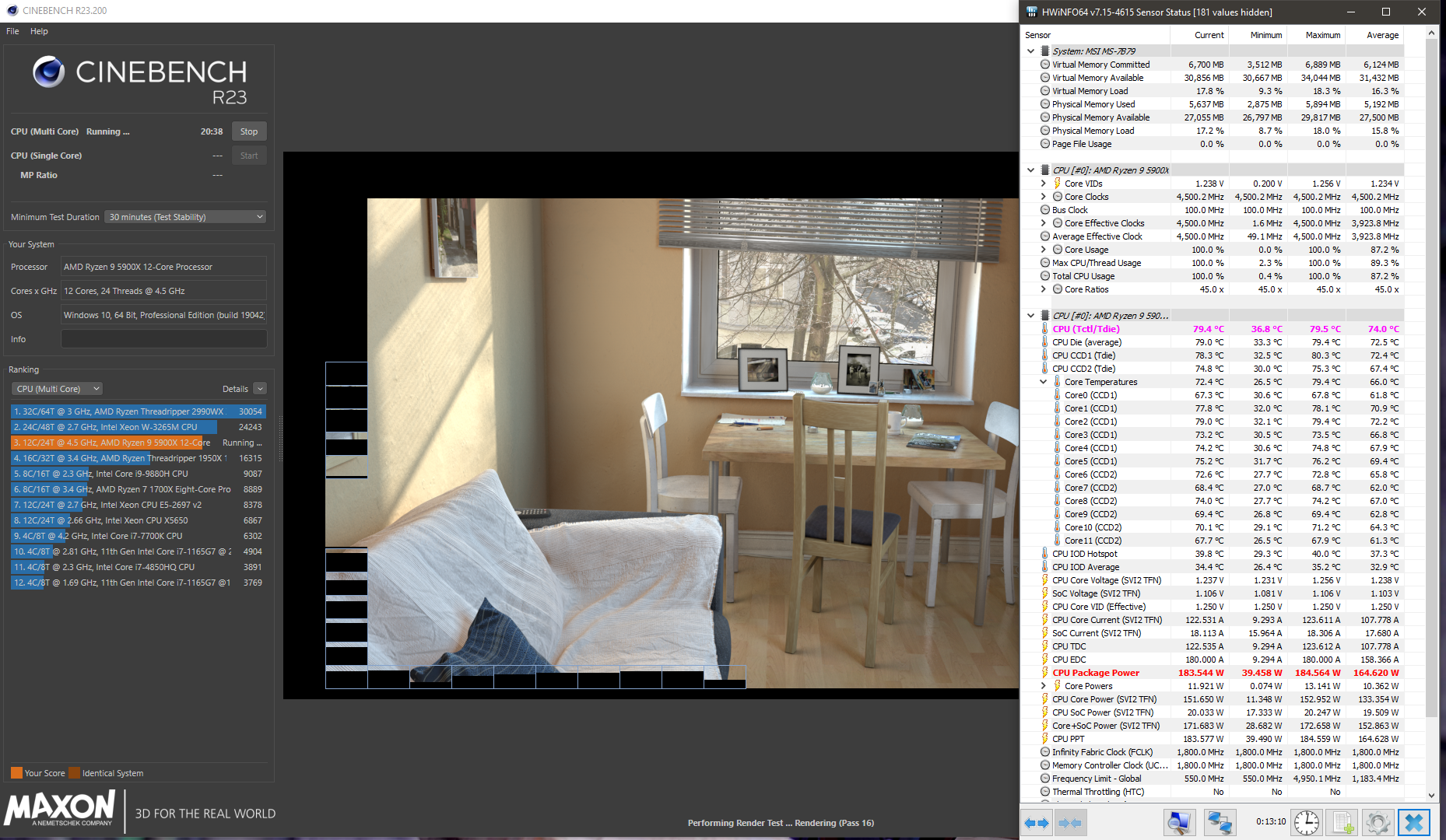

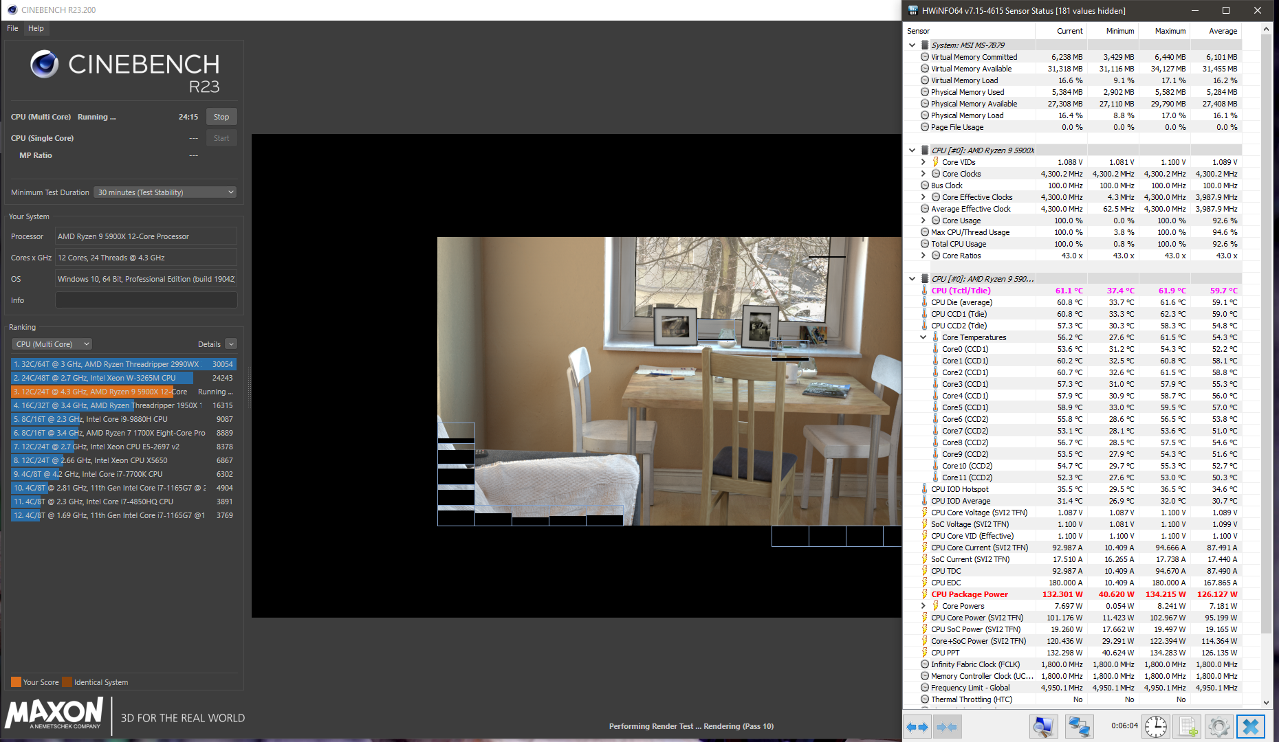

Один бред в теме, ни тестов ни сравнений, одни холивары и криворукие которые кулер закрепить не могут...
купил на 5900х дипкул, завтра приедет арктик, сравним, а то одно пи.больство.
Рез-ты гаммакса 360. Вентили на максимум.
33333.PNG [ 892.46 КБ | Просмотров: 712 ]
22222.PNG [ 1.5 МБ | Просмотров: 712 ]
11111.PNG [ 1.78 МБ | Просмотров: 712 ]
00000.PNG [ 898.63 КБ | Просмотров: 712 ]
