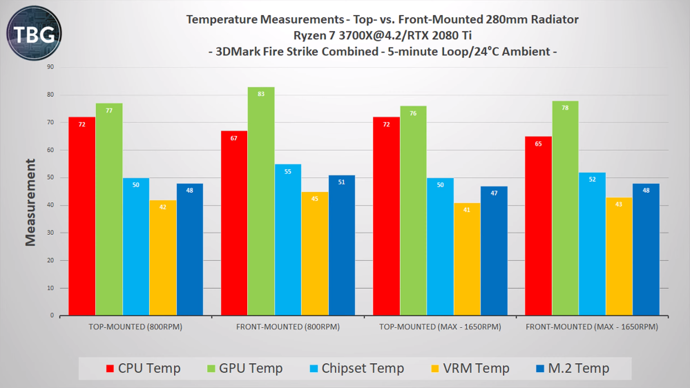

По теме, нашёл тест front vs top в одном и том же корпусе с водянкой Castle 280EX
Снимок.PNG [ 239.7 КБ | Просмотров: 590 ]
наглядно видно, что front на низких оборотах выступает как обогреватель всех компонентов внутри. Компенсировать нагрев изнутри могут только высокие обороты на вдув. А это шум
При этом top на низких оборота даст чуть более горячий цп, но при этом и значительно более низкий шум, без роста температур остальных компонентов.
there's no greater power than the power off ©
- собственно о чем я и говорил.
наглядно видно, что чел в видосе не знает что он делает.
Хз, что у него там получилось, у меня 240 водянка на вдув на 800 оборотах снижает температуру ВК на пару градусов по сравнению с 200 Ноктуа на 800 оборотах.
ну видимо ноктуа ещё сильнее обогревает карту изнутри, в следствии выхлопа прямо на бекплейт карты одним боком
? там наоборот максимально наглядно, максимальные и минимальные обороты + смена расположения радиаторов
