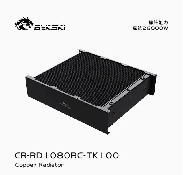

Комрады! в полку безумных радиаторов прибыло!
китайци родили Bykski B-RD1080-TK100-X-V2
это радиатор 360х360 толщиной 100 мм
https://ir-5.ozone.ru/s3/multimedia-1-7/wc1000/7230022747.jpg
ценники пока не адекват (110 тыр на али), но агрегат внушает!
тут кстати 53тыр если кому надо... https://www.ozon.ru/product/bykski-kompyuternyy-korpus-chernyy-matovyy-cr-rd1080-tk100-x-v2-2744009266/?_bctx=CAQQqolf&at=QktJMOwDMcODxyDQcNjxAWZfZv3mZPTXWQ6kosoRXzgX&hs=1
было бы оно под 140/200 радиаторы, как подешевеет, я бы подумал ззаимметь... но под 120/180 чет как-то не тянет
но уверен ценители найдутся!

Толстячок, его ещё продуть надо (а ещё прокачать жижу).
лавры "монсты" толщиной 80мм покоя похоже не дают...
Легко! https://www.ozon.ru/product/ventilyator ... 1556097027 ;)
А если мало - есть вот такой: https://www.ozon.ru/product/ventilyator ... 612998300/ - продует всё!
ееее, китайцы жгут.
только вот обвеса не хватает - там корпусов с интеграцией помп и бачка и так далее. хотя у них есть под мелкие радики такие штуки.

Регистрация: 06.02.2011
Откуда: Красноярск
Фото: 108
Grade86 корпуса такие есть (5 или 6 моделей встречал на просторах али) но они или "не очень" или совсем швах, а стоят дорого или не прилично дорого
самое смешное что есть вариант с типа крутыми фрезерованными из алюминия панелями, но все включая дорого бохатый вариант страшные что ппц
имеют странную, избыточно сложную разводку (привет вечным булькам) и собраны из откровенно сомнительных комплектующих аля "самая тихая помпа" или китайских клонах леинга в лучшем случае
и как вишенка на торте, продаются только "в сборе" и варианта не покупать не нужные лишние запчасти - нет
а и да уродские решетки из толстых прутов просто полный УГ
поэтому на базе китайцев строить внешний радиаторный блок можно, но сложно и накладно
ну или использовать как есть в качестве просто большого радиатора.
Два радиатора потоньше будут эффективнее, чем один толстый.
Megagad писал(а):
Легко!
Всё зависит от FPI радиатора. Зато шума прибавят...
Но они не выглядят так пафосно-круто как толстенный радиатор
Но и не уступают в производительности.
ну, тут как раз выражение "вам шашечки или ехать" играет всеми красками - радиатор показывает ту производительность, какую может дать в соответствии со своей конструкцией. И если "тонкие" при увеличении обдува выходят на "плато", то монста(и 60-ка) всё ещё "могут" - эффект насыщения у них наступает позже(по продувке).
К слову - там в посте показана производительность "одинарной" секции на 140мм ;)
Наступает после увеличения оборотов вентиляторов. Выигрыш небольшой, который явно не стоит увлечения шума.
