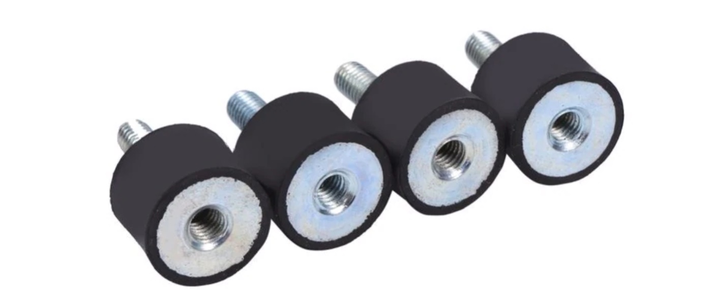

Еще один вариант виброразвязки, весьма эффективный.
Снимок экрана (1341).jpg [ 73.68 КБ | Просмотров: 841 ]
Надо глянуть, как ребята делают с подобными креплениями :)

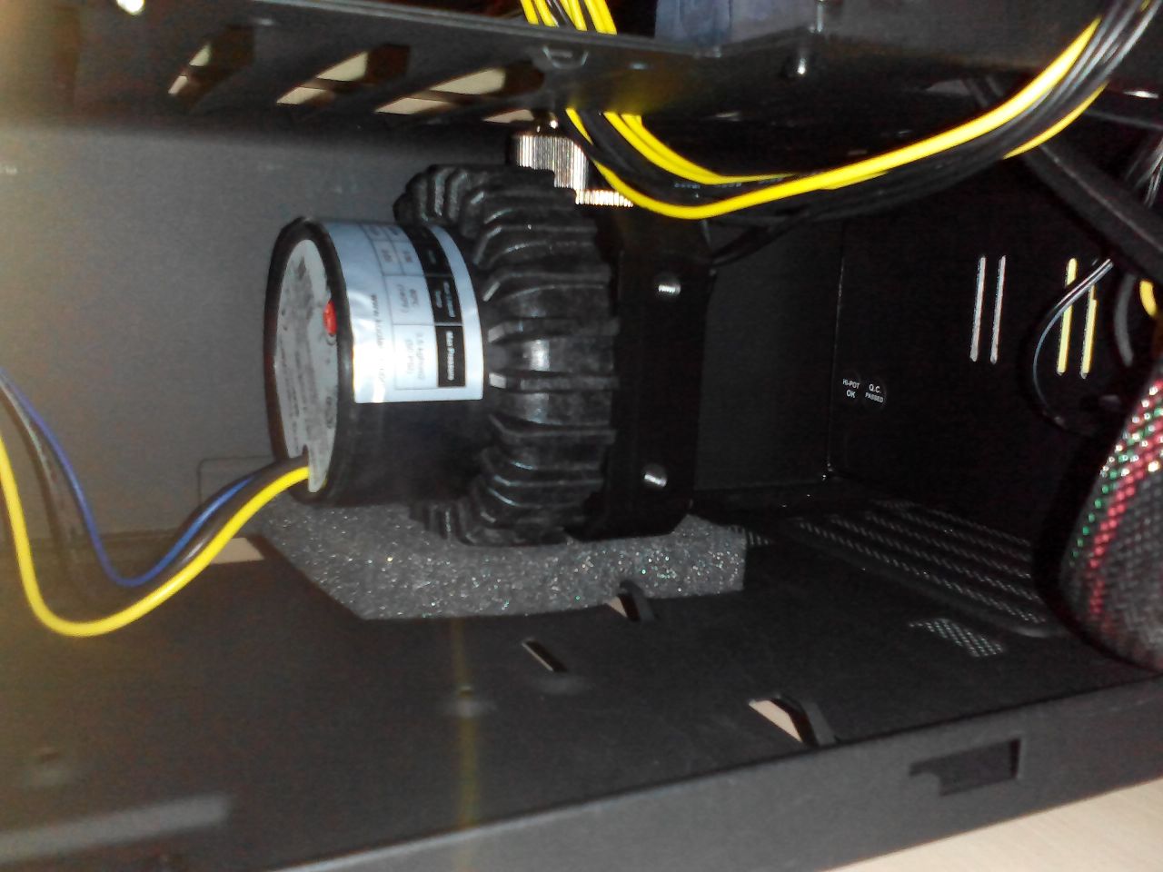

Любой насос для нашего дела нужно виброразвязывать --- шмат простого вспененного полистирола из коробочки к примеру видеокарты прекрасно выполняет поставленную задачу по гашению вибрации от насоса...
IMG-20160411-WA0015.jpg [ 115.77 КБ | Просмотров: 802 ]
Согласен с вами, что нужно в виброразвязывать помпу.
Вот вспененным полистиролом и погасил вибрацию. От шлангов только почему передается вибрация. Когда разберу, грамотно раскидаю чтобы ничего не задевала.
