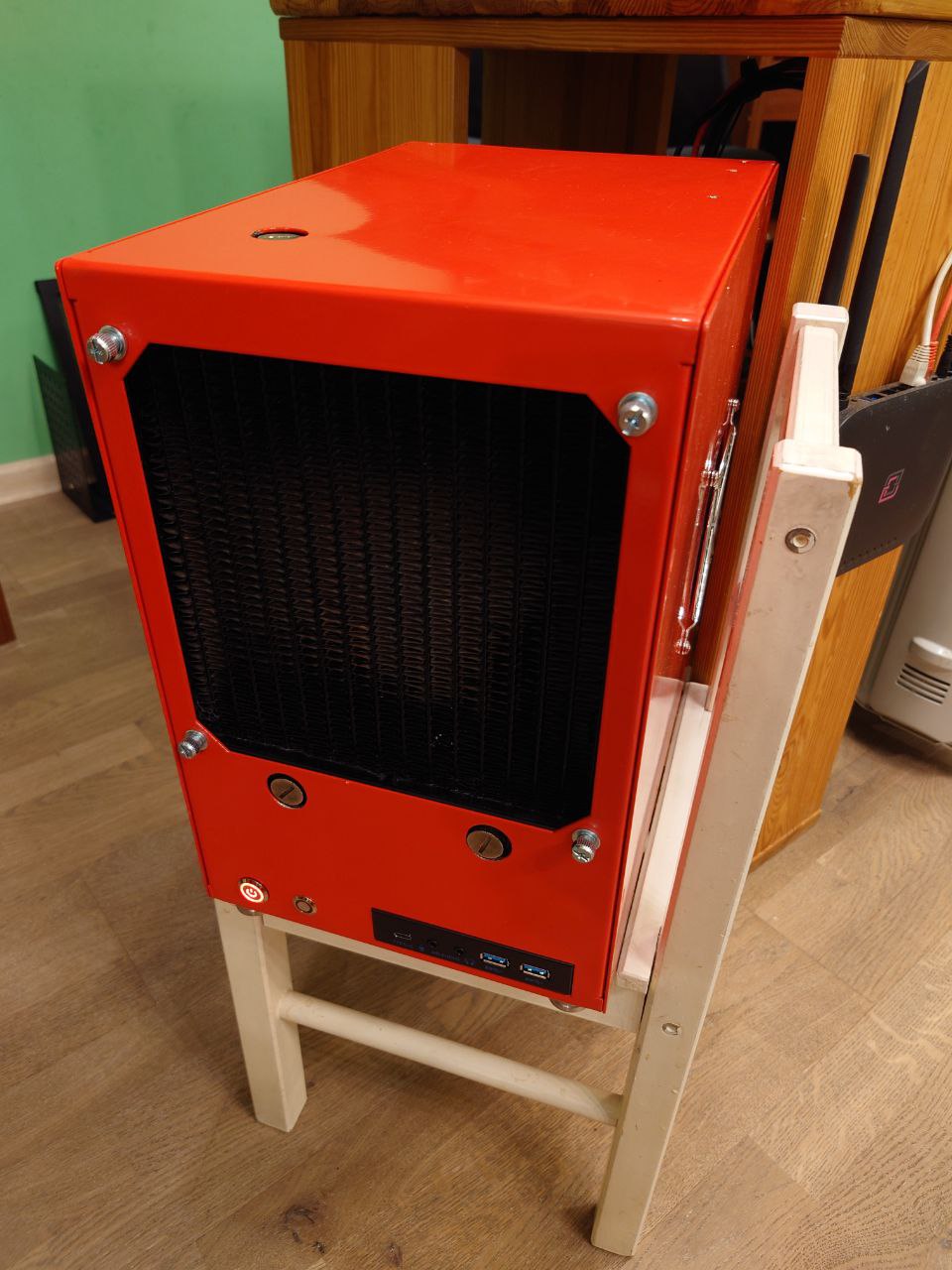

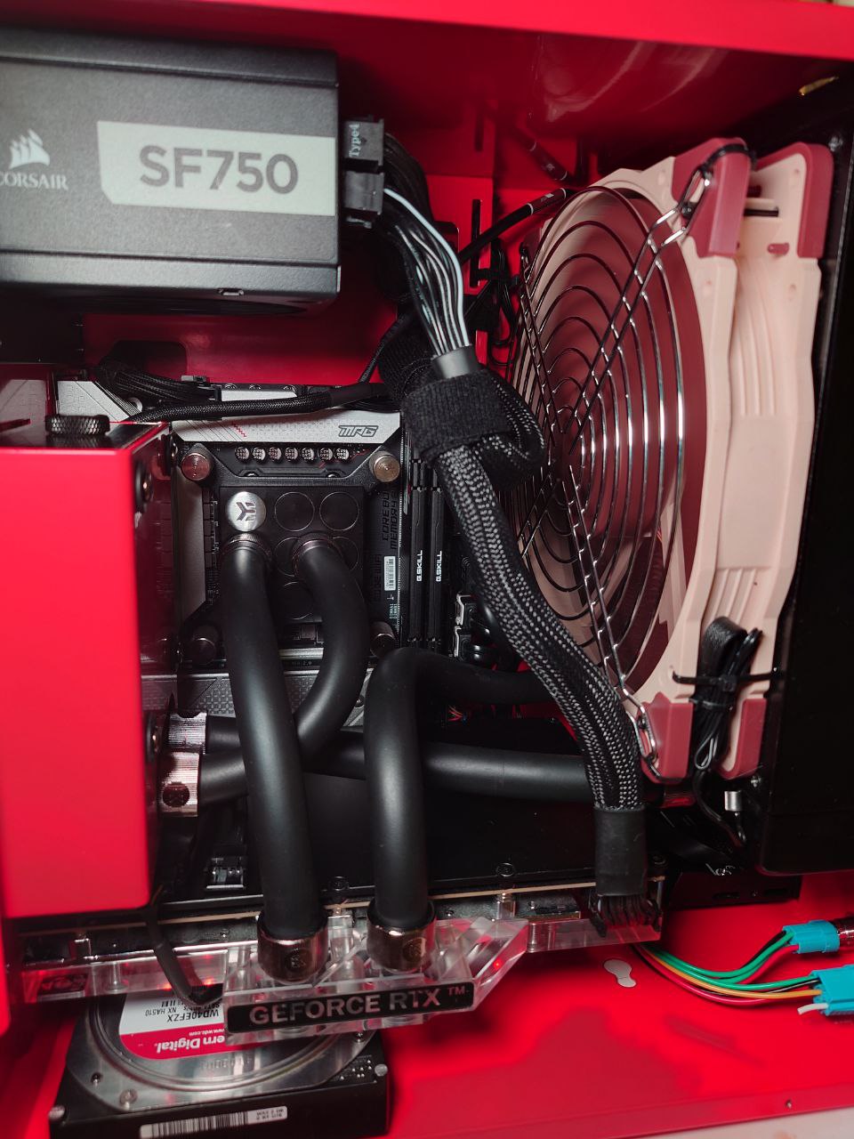

SERO91988 писал(а):
если охота супер компактности, есть ноуты в конце концов
и такое есть на 370м рузене :D :lol:
https://gpd.hk/gpdpocket4
Добавлено спустя 2 минуты 54 секунды:
TOS
кастомный под 200 радик
SERO91988 писал(а):
если уже хочется хардкора то надо пилить полный кастом =) с лазерной резкой гибкой, печатью на 3д принтер и т.п.
собственно вот :D
photo_2025-09-04_16-51-44.jpg [ 181.18 КБ | Просмотров: 2596 ]
photo_2025-09-04_16-51-40.jpg [ 166.49 КБ | Просмотров: 2596 ]

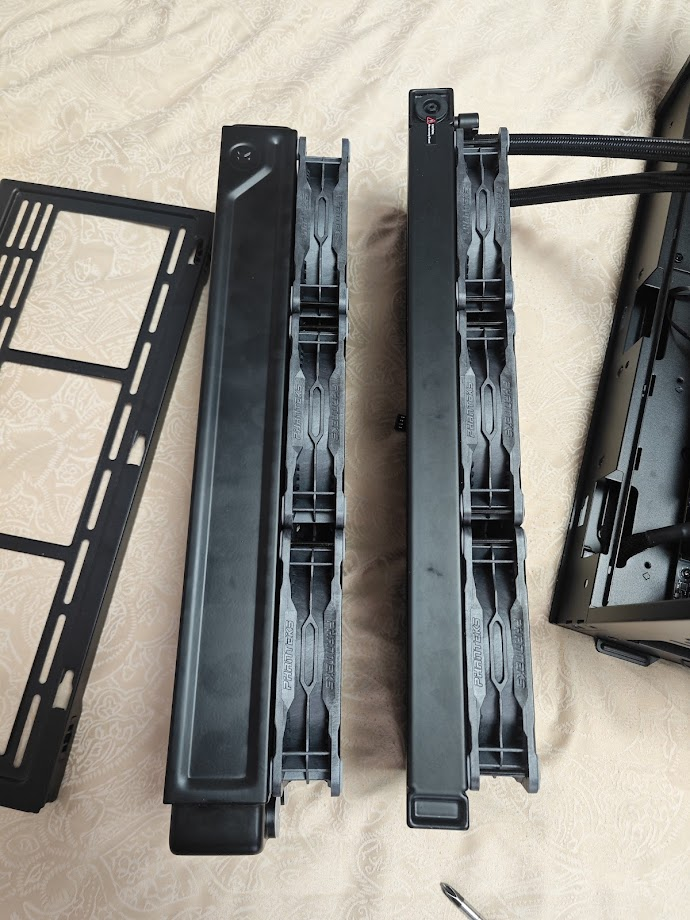

Регистрация: 16.10.2014
приехал с озона EK Classic PE360 заказанный из китая. В целом наверно оригинал. покрашен качественно. температуры отличные. Сравнение конечно не корректное, но проц, который стоял в h500m под хеткиллером и альфакул xt45 первой версии сейчас с данным радиком и ice-ct3 показывает во всех режимах работы на 4-5 градусов ниже. из минусов только промывать пришлось где то полчаса, пока крупицы грязи не перестали вымываться из него.
фото
