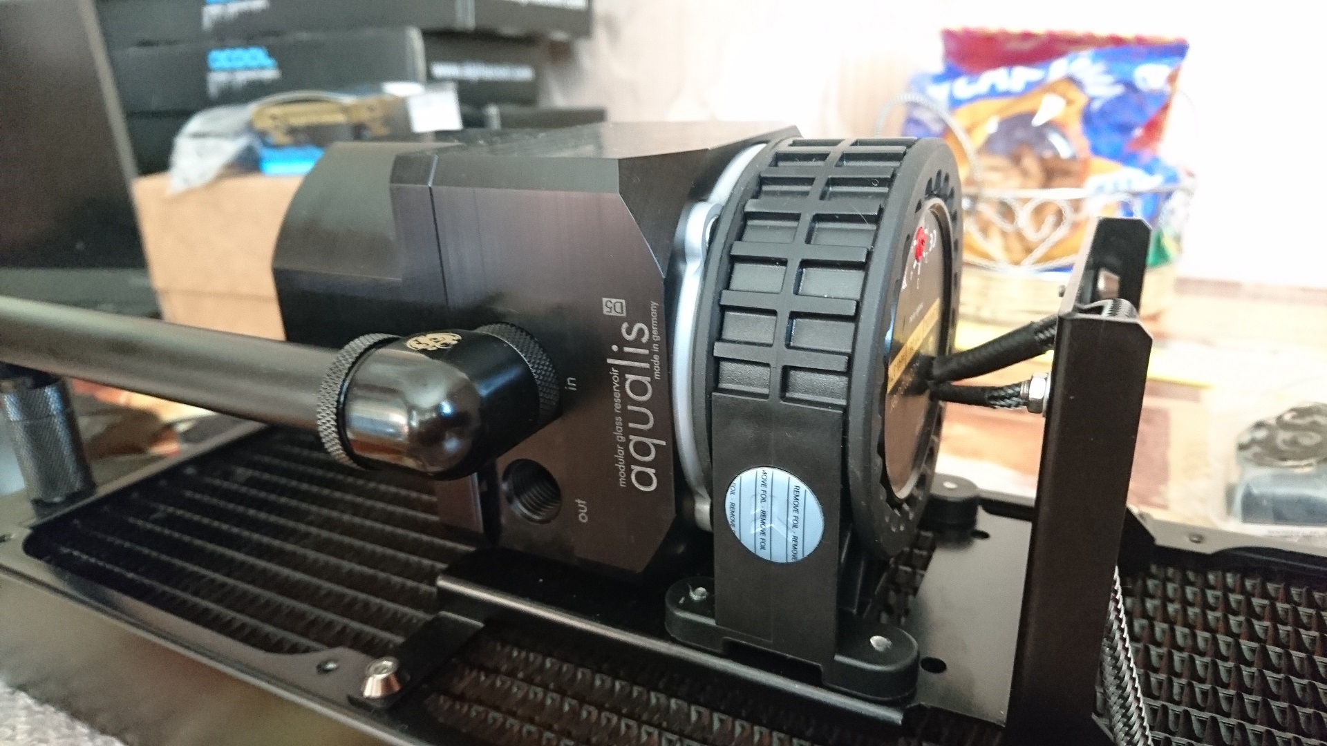

Еще из этой серии, немного на другую тему, с фокусом)
xumix писал(а):

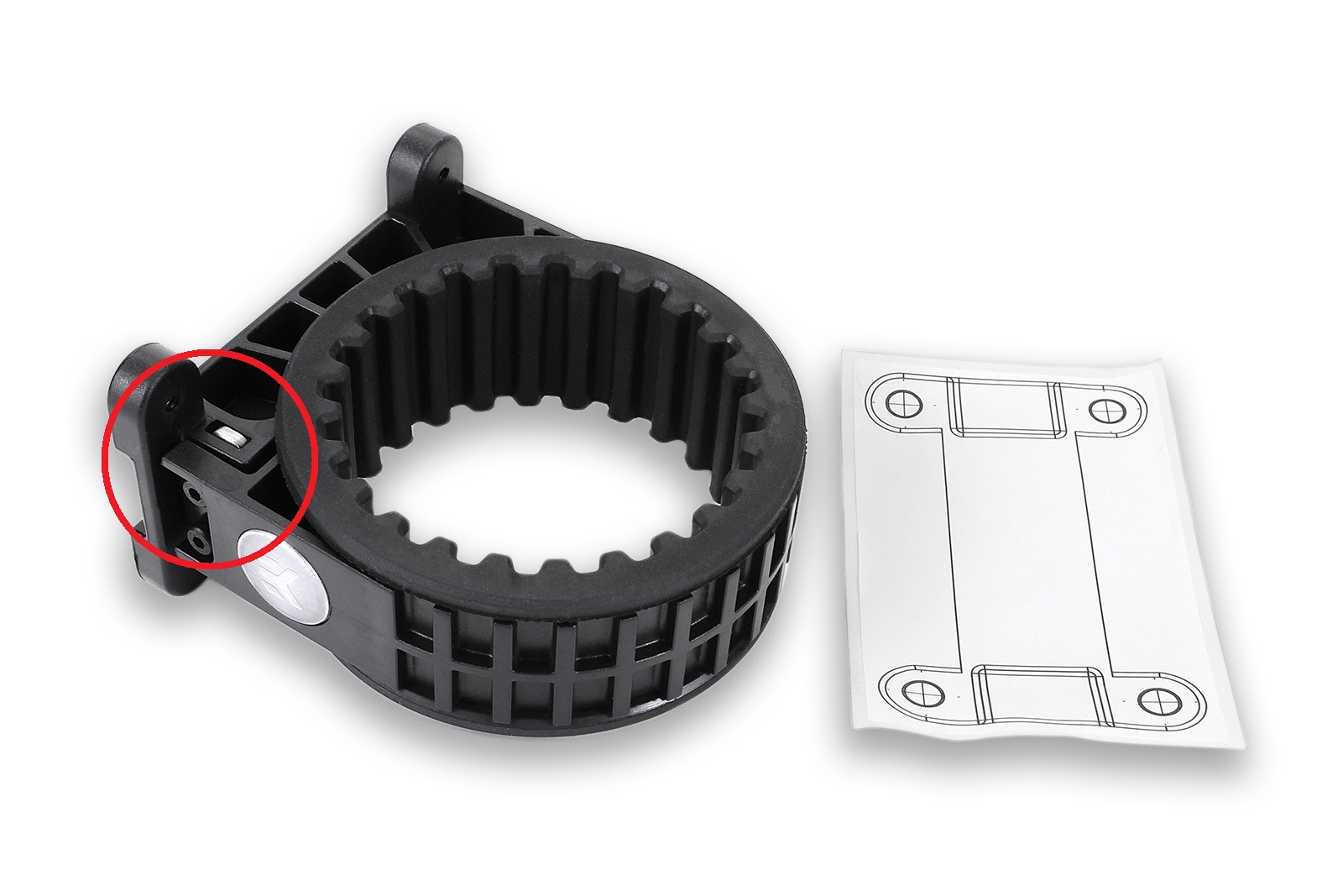

вот кстати, тоже интересно, как добились такой тишины от помпы
Собственно ничего не делал, применил EK-ашный EK-Revo D5 Pump Mount и не зажимал винты до смыкания кольца.
При желании EK-UNI Pump Bracket (140mm FAN) Vertical можно так же закрепить на вибровтулках, проблем точно не будет.
