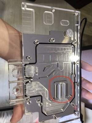

Это нормально или мне попался брак?
Болтающаяся разгонная пластина - явно не нормально.

vostokhost nag77 Спасибо! Я спрашивал об этом у человека который занимается СВО, он сказал, что это норма. Я подумал, что раз пластина не смещается со своего места, значит прижмётся потоком и действительно нормально. Но сомнения остались, поэтому решил здесь спросить ещё раз. Похоже придётся заморачиваться с обменом.
Фото еще можешь сделать?
bykski копирует дизайн фулкаверов у EK. Но видимо качество изготовления подводит. У EK пластина ничем не фиксируется, но о болтанке я не слышал.
Немцы, к примеру, сделали все надежней, паз-уплотнение.

Вот. Звук идёт, вроде, оттуда (обвёл). Не думаю что это копия конкретной модели EK, поскольку на мою видеокарту (palit gtx1080ti gamerock premium edition) водоблок есть только у bykski (остальные водоблоки и резервуар с помпой заказал watercool, радиаторы hw labs, шланги mayhems, фитинги barrow, но тут выбора не было).
Да, разгонная пластина. Судя по фото и видео со звуком, болтается она по высоте (в сторону акрила). Или пластину сделали меньшей толщины или излишне выбрали паз на ребрах теплосъемника.
Нюанс конечно не приятный, но не критичный. Часть потока будет улетать впустую, немного снизиться эффективность. Магазин с али или местный?
Регистрация: 21.09.2018

AlcorR писал(а):
Вот этот:
Если готов ждать - пробуй обмен или возврат.
Но может не все так критично в итоге получится. Попробуй собрать мини-контур на дистиляте - банка-помпа-фулкавер.
Понаблюдать, как поведет себя пластина. Есть ли звон от нее в работе или при старт-стоп помпы.
Продавец конечно по своему прав, что пластина прижмется) Но в зазор выше пластины поток и пойдет, минуя теплосъем.

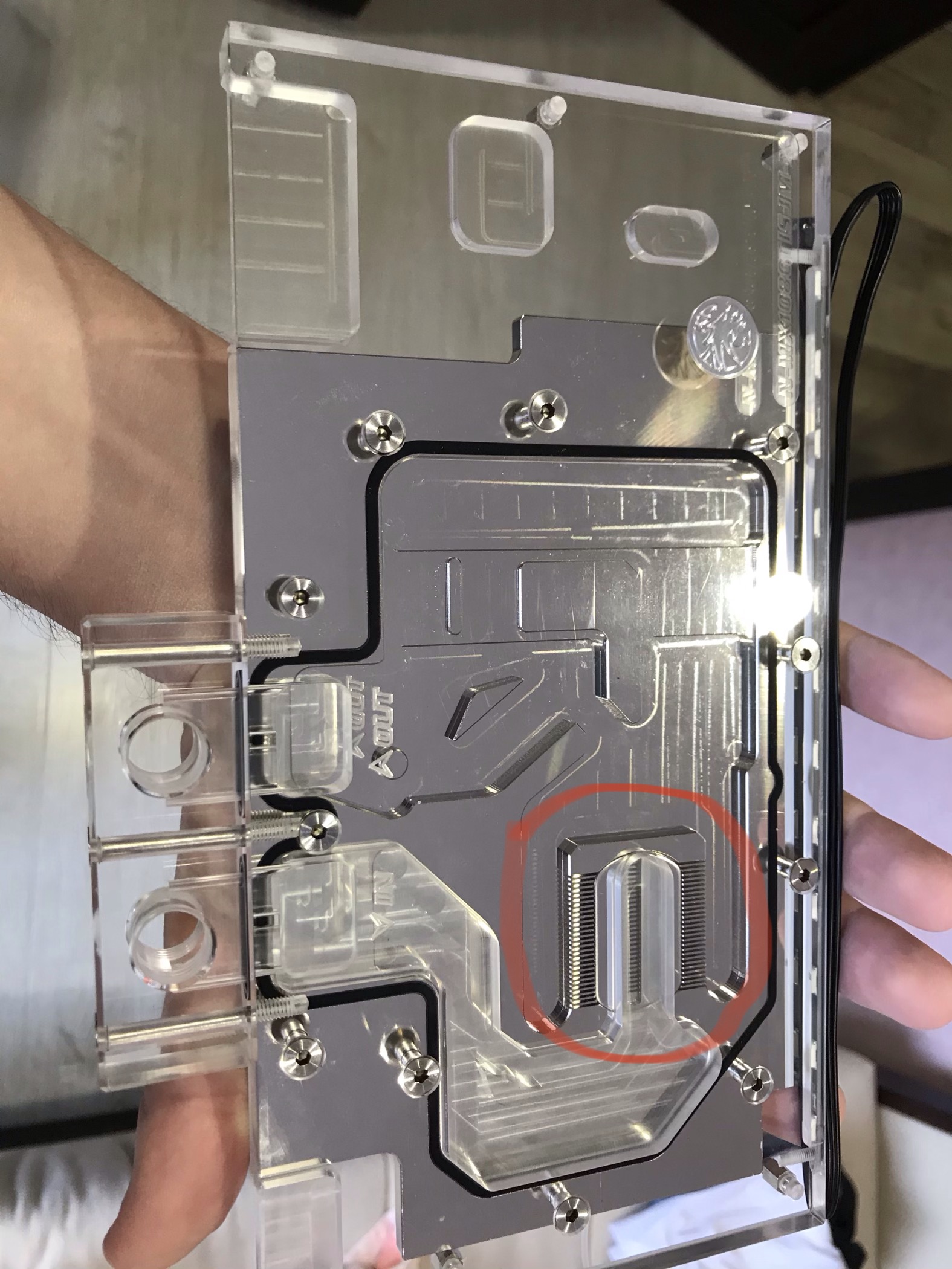

Собственно, паз под пластину из ссылки на али:
Снимок экрана (1590).png [ 218.73 КБ | Просмотров: 429 ]

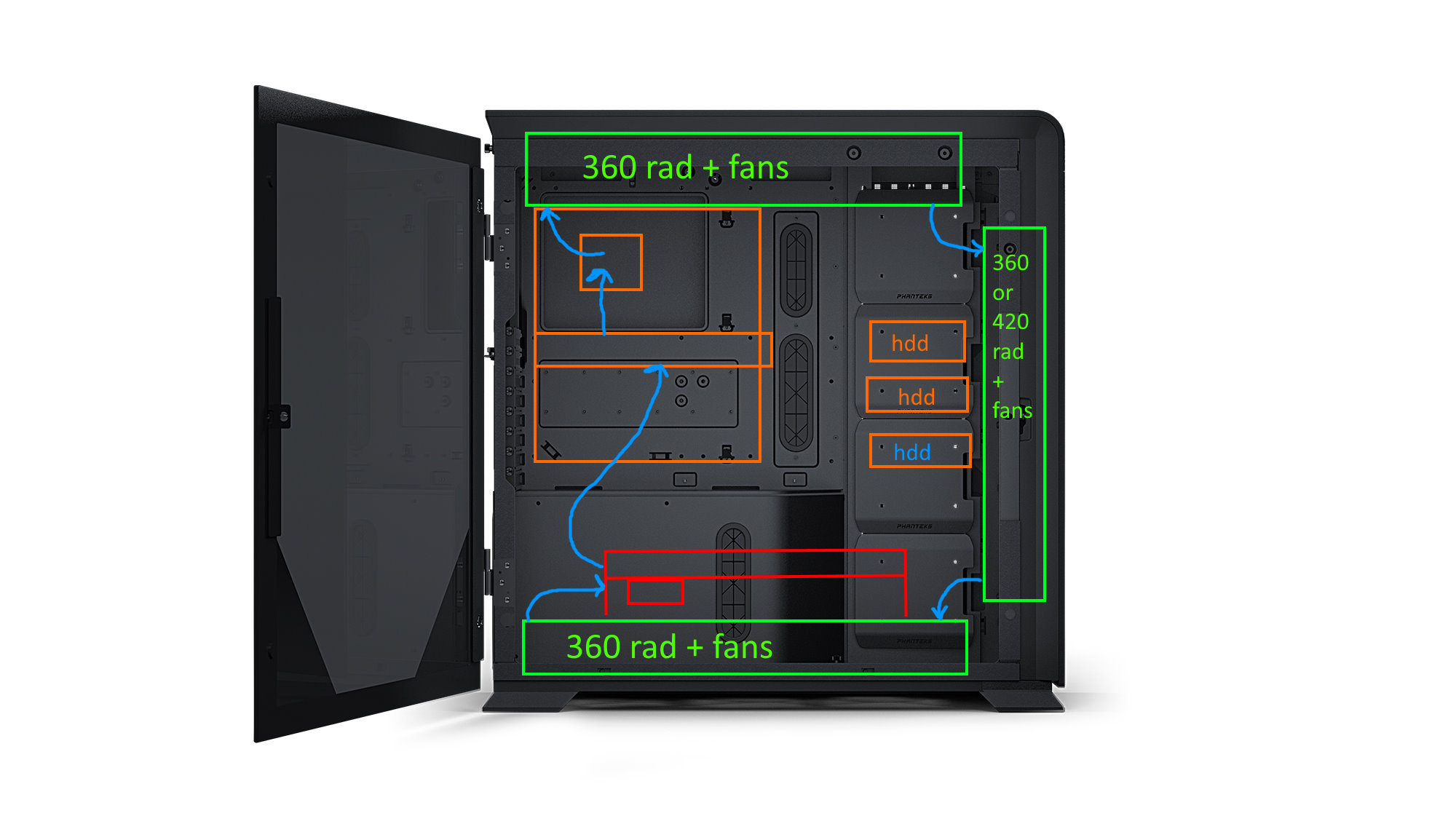

Я вот всё в голове прикидываю схему для переезда в корпус Phanteks Enthoo Pro II, когда выйдет(и если вечнодеревянный не уйдёт в дальнейшие пике), но возникает вопрос какой резервуар выбрать? Проблема в наличии HDD, установка которых отъедает место.
а) Если ставить вертикальный рез, то максимум войдёт на 100-150мл, но я не знаю насколько будет булькать в таком случае жидкость, учитывая небольшой объём. Хотя вполне возможен вариант, чтобы снизу поставить рад на 240 вместо 360 и выиграть для реза дополнительные 55мм по высоте.
б) Можно также закрепить горизонтально, вопрос остаётся таким же (ну, для доливки жидкости наклонять корпус, но это мелочи) + не знаю насколько там критичен уровень воды, чтобы помпа была постоянно погружена в жидкость.
в) Склоняюсь к варианту с distro plate по типу EK-Quantum Kinetic FLT. Изобразил примерный вариант схемы с таким резом (фронтального рада скорей всего не будет, он наверно и не залезет). Но получается, что заливать жидкость нужно до самого краю, и куда тогда расширяться жидкости при нагреве? Как вариант нашёл прям очень похожую сборку, но тут закреплено по-другому и в принципе вопрос с контролем уровня жидкости отпадает, хотя для такого крепежа надо будет пересверливать крепления.
Что посоветуете? Какой вариант лучше рассмотреть или возможно пересмотреть схему контура?

nag77 Про «прижмётся» это я так думаю, продавец пока никак не комментировал-попросил видео. В любом случае попробую обмен/возврат. Правда есть опасение, что все эти блоки окажутся такими. Жаль, что нет на мою карту водоблока от производителя получше. Большое спасибо за помощь!
Уж лучше

Frost Как компромис - можно помпу с большим резервуаром под видеокарту (горизонтально), вариант не лучший, но очень часто используемый в тесных корпусах.

vostokhost так какие минусы у distroplate и горизонтальных резах? Я ток предполагать могу, т.к дело с ними не имел.
У distroplate нельзя сделать виброразвязку с помпой и часто нет нормальной воздушной прослойки для работы "резервуаром", горизонтальный рез - желательно пробка не по центру, а сбоку, удобнее открывать не вертя комп.
Ни у одного комбореза нет виброразвязки с помпой. Однако это никак не мешает при этом иметь виброразвязку комбореза с корпусом.

CrownA Как всегда страдаешь недостатком знания, виброразвязка комбореза (но разговор был о дистроплатах, а с ними в этом плане сильно хуже) помогает только частично, при высоком гдс контура вибрация помпы передается на сам рез и уже он "исполняет роль" звукового излучателя, вес реза с жидкостью помогает только частично (гасит частично вибрацию).
И это не теория "великого балансировщика" вентиляторов и он же "грамотный инженер", путающий id шланга с od, а личная практика плюс не раз были приведены примеры, подтверждающие мои наблюдения, всего пару дней назад с этим пришел сюда Hack-Stock.

Frost К слову, у тебя в корпусе есть немного места между материнкой и hdd корзинами, возможно туда станет вертикально высокий резервуар диаметром 50мм (такие есть).
