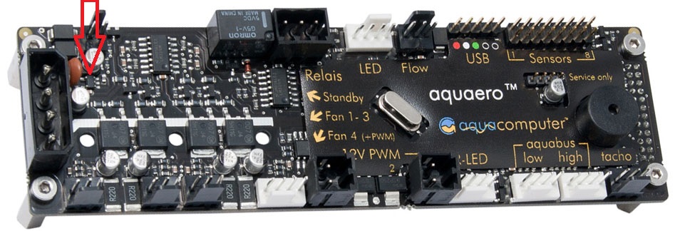

Использую AE5 LT уже почти год, всё было без каких либо проблем, подключены только вентиляторы, без перегрузок по мощности, к тому же поставил радиатор. С неделю назад во время работы компа вылетела прога для контроля вентиляторов из под винды, перезапустил - нет связи с контроллером, всё глухо, вентиляторы тоже сразу погасли. Выкл вкл не помогло, откл вентиляторов тоже, внешне никаких признаков каких либо повреждений элементов, единственное что заметил - невозможно дотронуться до элемента L0RA, контрольный светодиод тоже не горит. Может кто сталкивался с такой проблемой этого чуда техники, что это может быть сам микроконтроллер или какой то элемент в схеме питания???

элемента L0RA
Напиши по человечески, что за лора? Смотрим на контроллер со стороны деталей, рядом что находится, разъем, микросхема?
Регистрация: 04.05.2012
L0RA - Micropower 150 mA Low-Noise Ultra Low-Dropout Regulator, что то типо этого.
aquero5_1.jpg [ 136.01 КБ | Просмотров: 764 ]
Регистрация: 19.08.2013
Откуда: St. Petersburg
leon73
Это трехвольтовый стаб питания проца. Проверь выход на КЗ.
