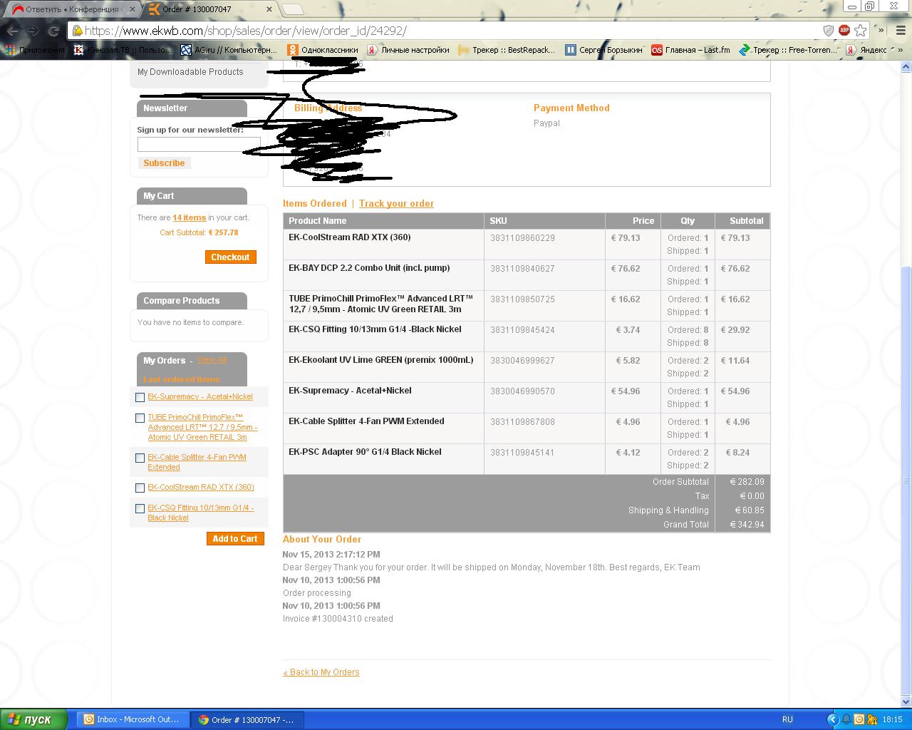

Регистрация: 17.11.2013
Пока жду посылку от ЕК задумался о водоблоке на видеокарту(780tI). На сколько я понял помпу я выбрал не ахти. Вопрос собственно пока один. Если подключать видеокарту и процессор хватит ли производительности данной помпы? А, вот ещё вопрос. Хватит ли одного радиатора?(I7-4770К)
Безымянный.JPG [ 149.55 КБ | Просмотров: 758 ]
Регистрация: 21.06.2010
Откуда: СПб
Фото: 3
помпа да не ахти , брать так сразу хорошую (3-3.5к ) , радиатора хватит т.к он один из лучший )

msi p45
Ну тогда посоветуйте помпу ахти)))очень желательно чтоб с баком и в 5.25 и ценником до 200уё

bosser2407
Если нагрузить на один трехсекционник 780ти и разогнанный 4770 то вентиляторы на этом радиаторе должны будут маслать под 2000 рпм для поддержания нормальных температур. Так что радиатора действительно хватит, но тихой эта система не будет. Также как и помпа в отсеке 5.25.
BlackPanther
Ну за тишиной я особо не гонюсь, но и самолет в комнате мне на фиг не нужен. В общем не знаю, наверно куплю нормальную помпу с бачком(не знаю почему но хочу именно в 5.25) и ещё один радик 3-х секционный. А там мошт и на мать фул ковер. Оговорюсь, за мега разгоном не гонюсь, делаю все потому что дурная голова рукам покоя не дает, для эстетического удовольствия, ну и появилась энная свободная сумма. Полный конфиг можно посмотреть в профиле.
Только вот как все это подключать пока не понимаю))))Что то вроде помпа>проц>видеокарта>радиатор>радиатор>бачок? или, помпа>проц>радиатор>видеокарта>радиатор>бачок? Кароче пока жду посылку "курю" форум.
Буду безмерно благодарен за полезные советы, ссылки и пр.
Регистрация: 19.08.2013
Откуда: St. Petersburg
bosser2407
На мамку фуллкавер нафиг не нужен, можно поставить водоблок на мосфеты, но это в последнюю очередь, так как если без разгона, то он не особо нужен. Подключать просто - последовательно, желательно в порядке возрастания выделяемых мощностей, для исключения "подогрева" менее горячего компонента более горячим. Помпа-процик-видяха-радиаторы-бачок. Или помпа-проц-радиатор 1-видяха-радиатор 2-бачок. Бачок должен стоять обязательно перед помпой.
