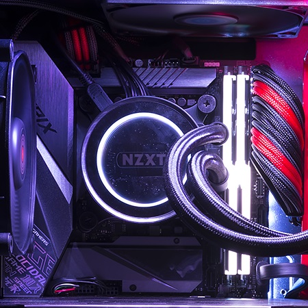

Ктонить ставил NZXT x62 на материнку ASUS ROG MAXIMUS X APEX, шланги упираются в оператику и давят на нее как правильно развернуть водоблок ?

На ROG STRIX Z390-I давит на первый слот, с натягом заходит на вырез в центре G.Skill нижним шлангом по фото, под другим углом не встанет. На Apex'е, судя по расстоянию между крепежом Кракена и слотом оперативки, чуть больше места
Z390-I.jpg [ 97.39 КБ | Просмотров: 1346 ]

Я просто повернул в другую сторону. Надпись, естественно, вверх ногами стала из-за этого. Написал в поддержку: "Ребята, мне бы крышечку с надписью повернуть как-то." Ответ: "Поворот конструктивно не предусмотрен."

ModPC , да вот у меня давит так что даже видно наклон плашки оперативки первого слота , примерно 1 мм или меньше на глаз. Напрягает, так как радиаторы на плашках довольна толстые.
Exiton, тоже развернул на 180, но шланги под ужасным изгибом.

На XI Apex'e в нормальном положении не встает (X72). Повернул на 90 градусов, шлангами вниз. И надпись "более-менее" смотрится, параллельно оперативке.
