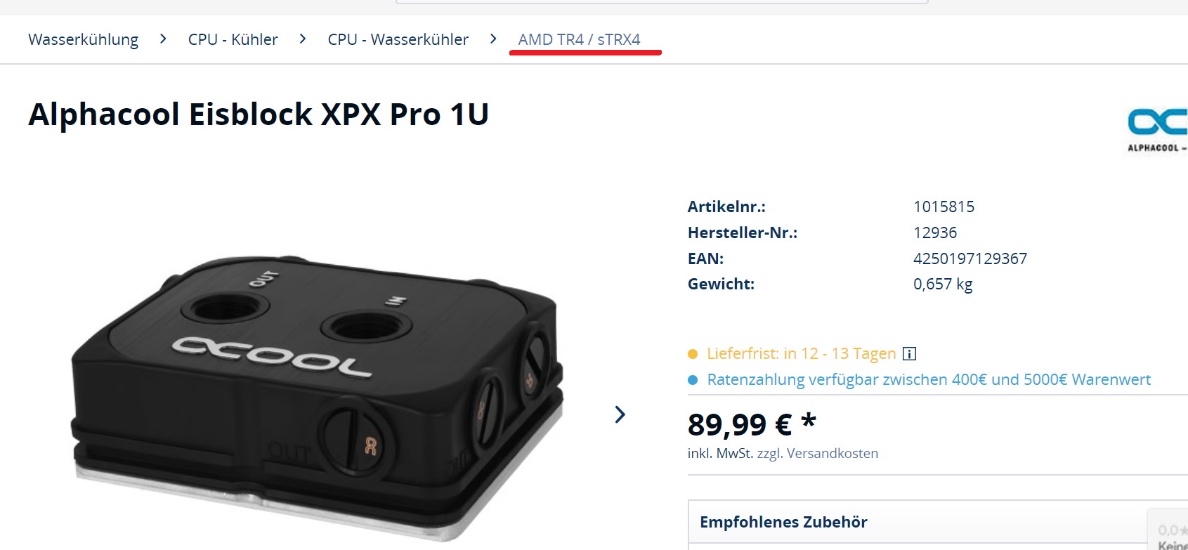

krokocat писал(а):
Подобрал вот такую солянку
Для TRX40
https://www.aquatuning.de/23245/waterco ... per-nickel
или
https://www.aquatuning.de/23244/waterco ... ure-copper
или
https://www.aquatuning.de/23246/waterco ... ckel-black
или
https://www.aquatuning.de/23247/waterco ... nickel-red

nag77 писал(а):
Для TRX40
А откуда взялся TRX40? В профиле вроде как 5960X...
По ссылке, из твоей подборки. Но да, ватер по крепежу совместим с твоим процессором.
