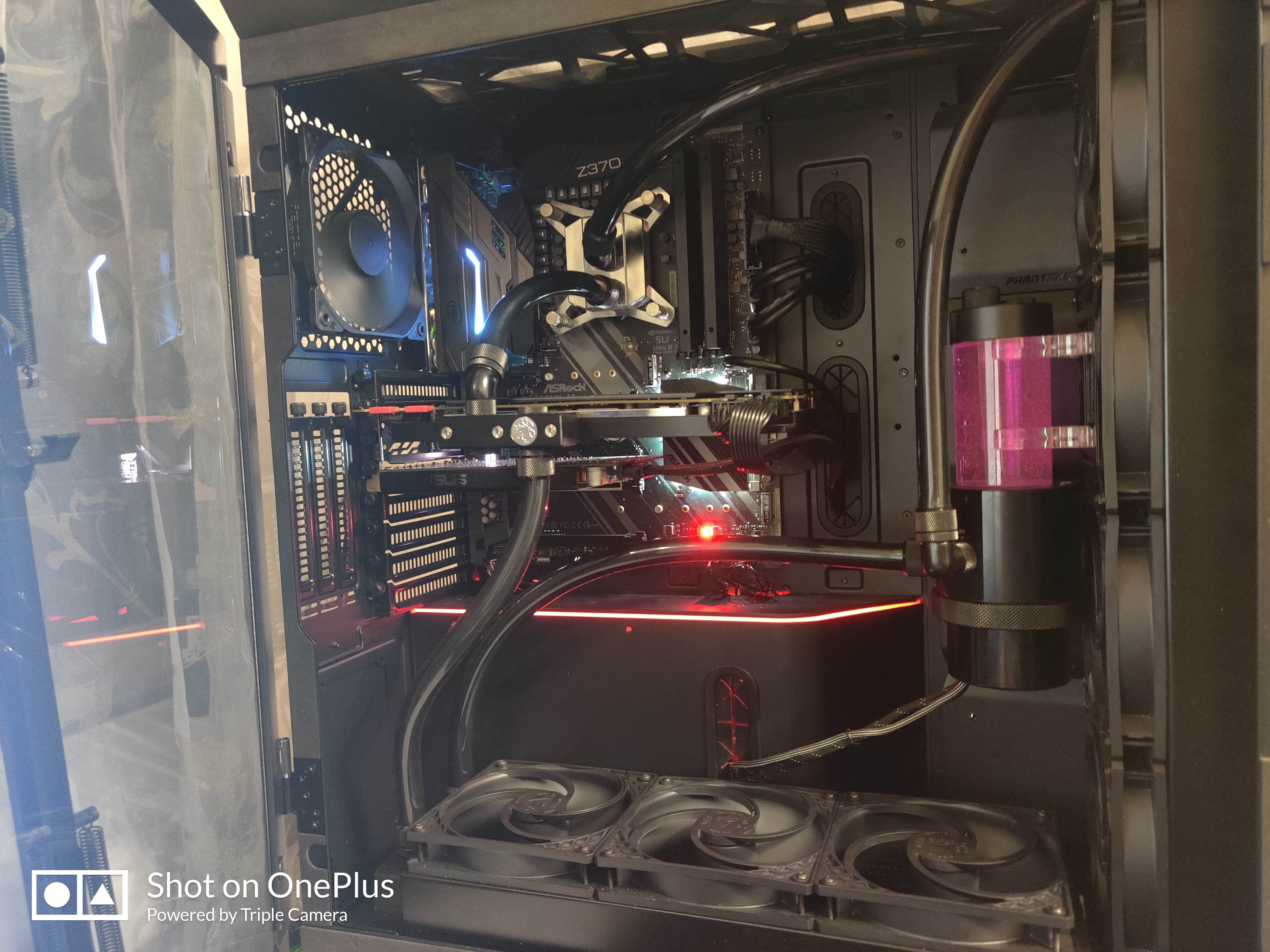

доброго времени суток.
хотелось бы уточнить у знатоков. на домашнем пк вот такая вот система СВО. сегодня для чего-то открыл заднюю крышку, а она тепловатая довольно. удивился, врм и прочее обдувается, вроде, думаю че такое то.
снимаю верхнюю крышку, а там такой жар мне в лицо. в общем, я так понимаю, 1 вертушки на выдув крайне не хватает. думаю добавить 3 вертушки сверху на выдув, помимо задней, чтобы теплый воздух выходил из корпуса побыстрее.
вопрос в таком, может в корпусе не хватает свежего холодного воздуха? мб стоит поставить вентиляторы для вдува сбоку (корпус предлагает и такое), ибо с радиаторов только теплый.
и второй вопрос : нашел на резервуаре, в месте прижима с топом следы высохшего антифриза. утечка?!
IMG_20200226_182648.jpg [ 2.99 МБ | Просмотров: 543 ]
