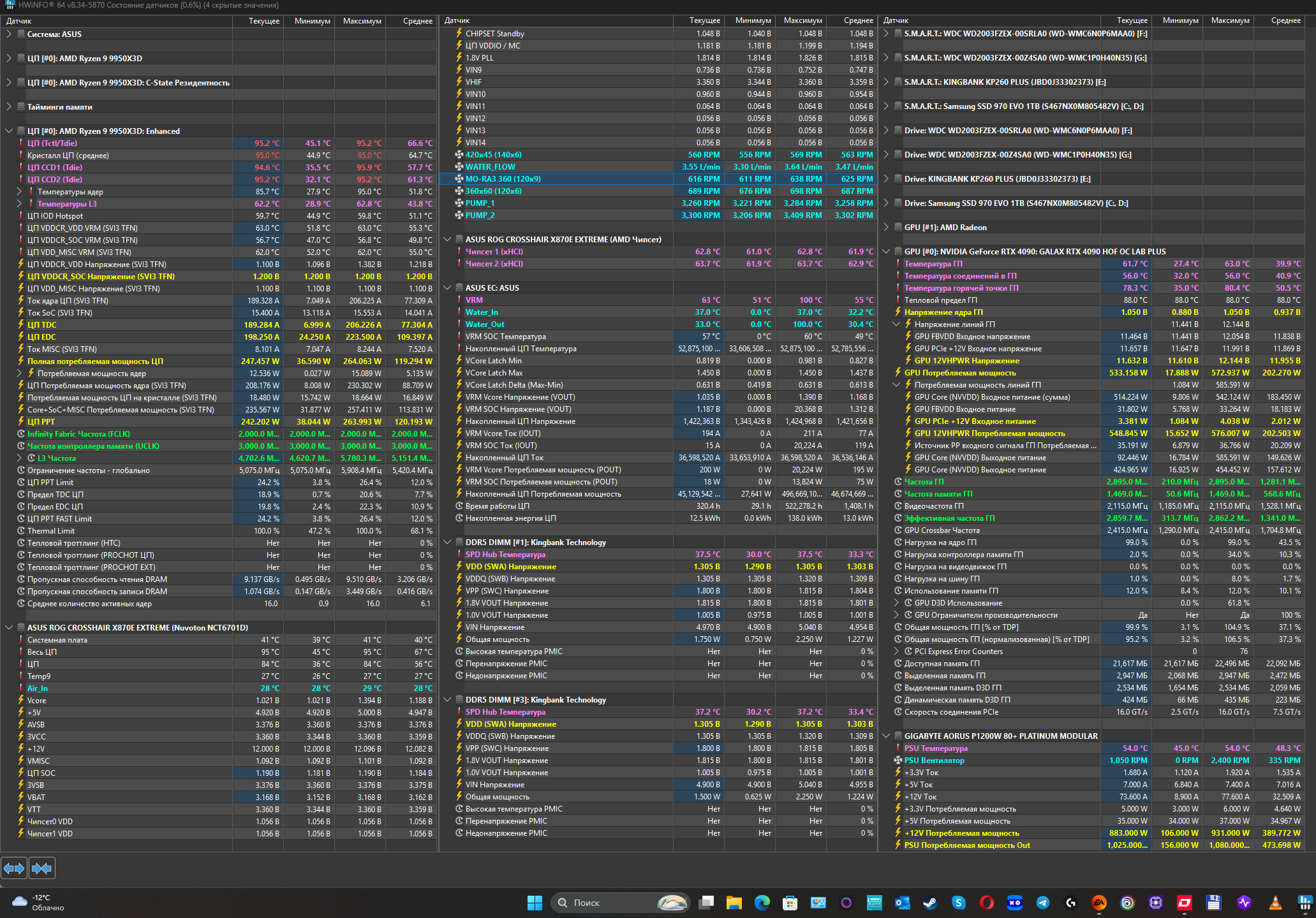

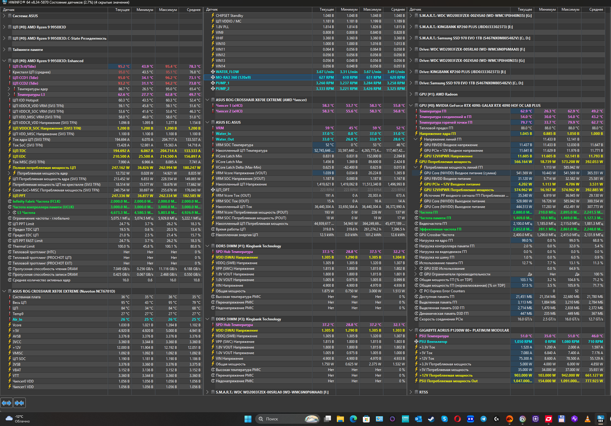

SERO91988 Значит, мои температуры так себе пока что
Бублик крутанул полчаса, 575W 55 градусов.
Тоже батарея шпарит, еще и возле системника висит.
А что если этот альфакул 1260 + eisbencher aurora D5 приколхозить к текущему контуру, по той же вашей схеме:

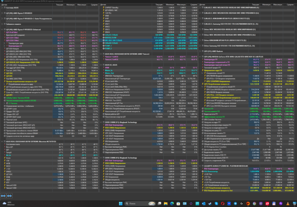

Cinebench r23, 112W до 71 градуса прогрелся.
Вентиляторы на радиаторах 800 оборотов фиксировано.
Не разгонял, -30 вроде.
Ребутнулся, посмотрел, лимит 85 градусов.
ROG Hyperion/5090 Palit GR/9950X3D/X870E Aorus pro x3d ice/32Gb 6400 cl30/NGDP 1300W/980pro 256Gb/S70 blade 2x2TB/42" LG C4/Acer XV275KV

Alexraven писал(а):
А почему это пара 360 должны слабо охлаждать?
MO-RA3 360 (push) + 420x45 (pash-pull) + 360x60 (push-pull), 3 пятиминутных прогона OCCT Power со всеми вертушками на них и поочерёдно отключёнными.
MO-RA3 360 + 420 + 360 + D5x2
Снимок экрана 2026-01-27 214732_1.png [ 500.29 КБ | Просмотров: 695 ]
MO-RA3 360 + D5x2
Снимок экрана 2026-01-27 210154_1.png [ 479.79 КБ | Просмотров: 695 ]
420 + 360 + D5
Снимок экрана 2026-01-27 212657_1.png [ 488.9 КБ | Просмотров: 695 ]
