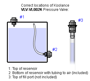

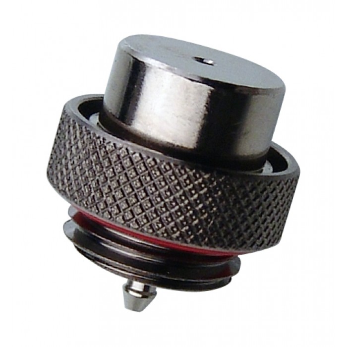

sergeyo
Koolance Pressure Valve VLV-VL002K
vlv-vl002k_p1-700x700.jpg [ 66.42 КБ | Просмотров: 415 ]
vlv-vl002k_d1.gif [ 4.64 КБ | Просмотров: 414 ]
https://koolance.com/vlv-vl002k-pressure-valve
