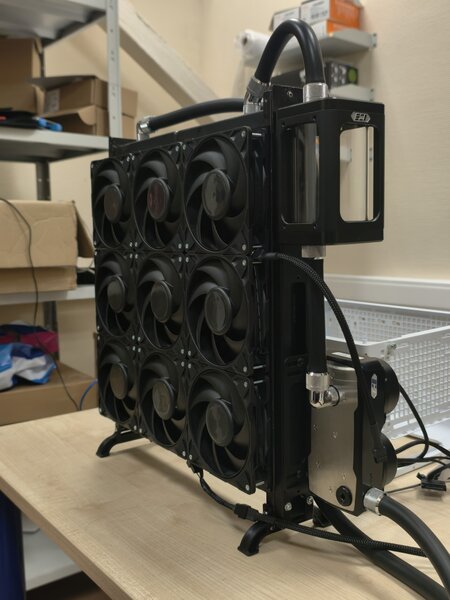

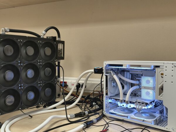

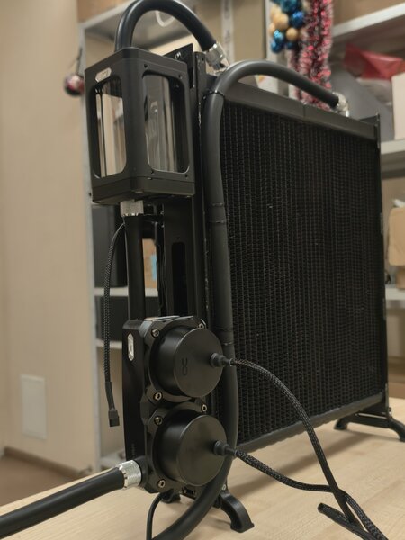

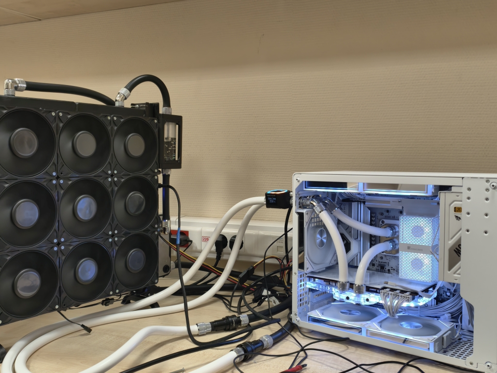

всем привет, собрали из того, что было под рукой и по наличию за относительно не дорого (новое/бу) под 9800x3d + 9070xt

rushigo ущербные не до БРС от барроу из контура выкиньте, расход вырастет раза в два... а так как есть весь профит от второй Д5 съедают БРС
это блин самый фэйл во всей линейке!
а и да они ещё и из алюминия со всеми вытекающими...
в общем или на свалку или заменить на льфу 3/8" или свежую линейку БРС.
Из мелочей: не понятно от чего такая мелкая колба и зачем петля по верху радиатора, ну и не мешало бы 90 градусные поворотные адаптеры заменить на 2х45
радиатор установлен фитинга к верху чтобы воздух выгонять проще или "так звезды сошлись"? ИМХО фитингами в бок было-бы удобнее и высотный разброс вышел бы поменьше.
Ну и проводку не такую колхозную не мешало бы сделать.
В остальном нормальны средне бюджетный контур на внешнем радике вышел
Приятненько... Но раширитель по классике это всегда самая верхняя точка системы... Да угловые фитинги подведут в самый неподходящий момент..

LLIMeJI всё вполне понятно написал...
реч за БРС(быстро разъёмных соединений) барроу (на стыке белых и чёрных шлангов)
они из анодированного алюминия, после нескольких размыканий/соединений покрытие поцарапается, а голый алюминий + медь контура = звиздец со временем вытекающими :crazy:
ну и оптимизация контура на предмет уменьшения сопротивления...

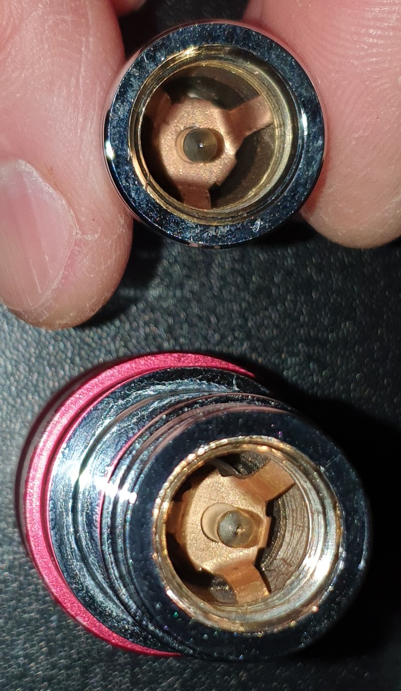

Точно? Единственное что там из алюминия, так это внешнее кольцо для разъединения (на фото оно красное), которое не контактирует с водой.

Lexx_l раньше точно были алюминиевые и "красная" подвижная часть и корпус и папа весь кроме клапана были из анодированного алюминия, мой комплект после нескольких месяцев заметно потерял в виде
и на мелких царапинах покрылся белым налётом (что характерно для алюминиевой коррозии)...
ну и дикий ГДС никто не отменял...
далее я их слил, многое с тех пор могло изменится...
согласен на все 100%, будут заменены на достойные, временное решение за бесплатно, с ними 200 л/ч, с нормальными скорее будет ~ 230-250 л/ч.
так звезды сошлись и "я у мамы инженер" :D на самом деле человек за вшенку переживал, сам же этот воздух и выгонял :D
это тоже в процессе :beer: и в догонку next flow+температурный датчик перенесены на радиатор, плечо не здоровое в текущем исполнении, я предлагал внутрь пк закинуть, боковина прозрачная, сразу видны t in/out, но бел@@@ов не понять :D
