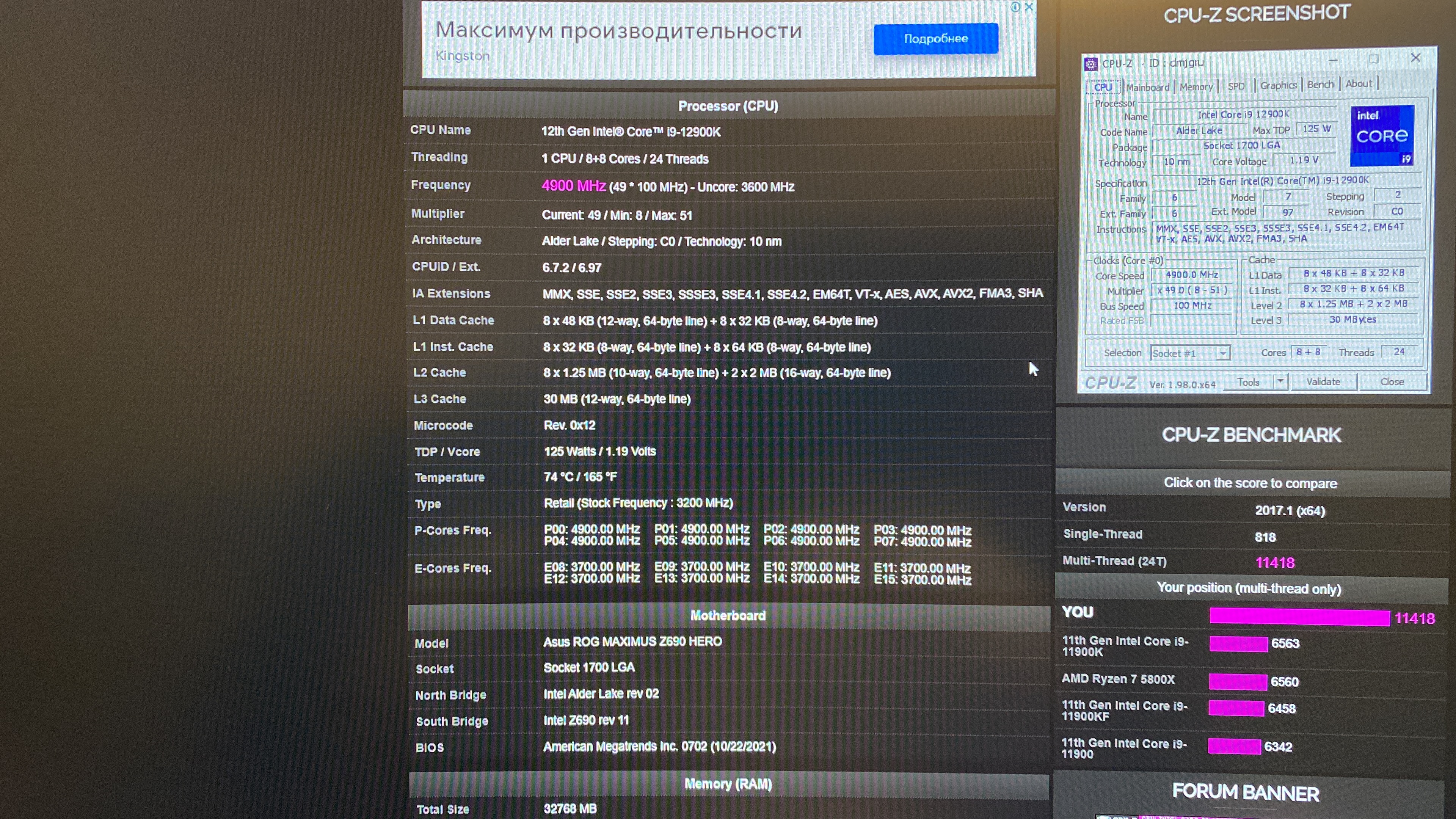

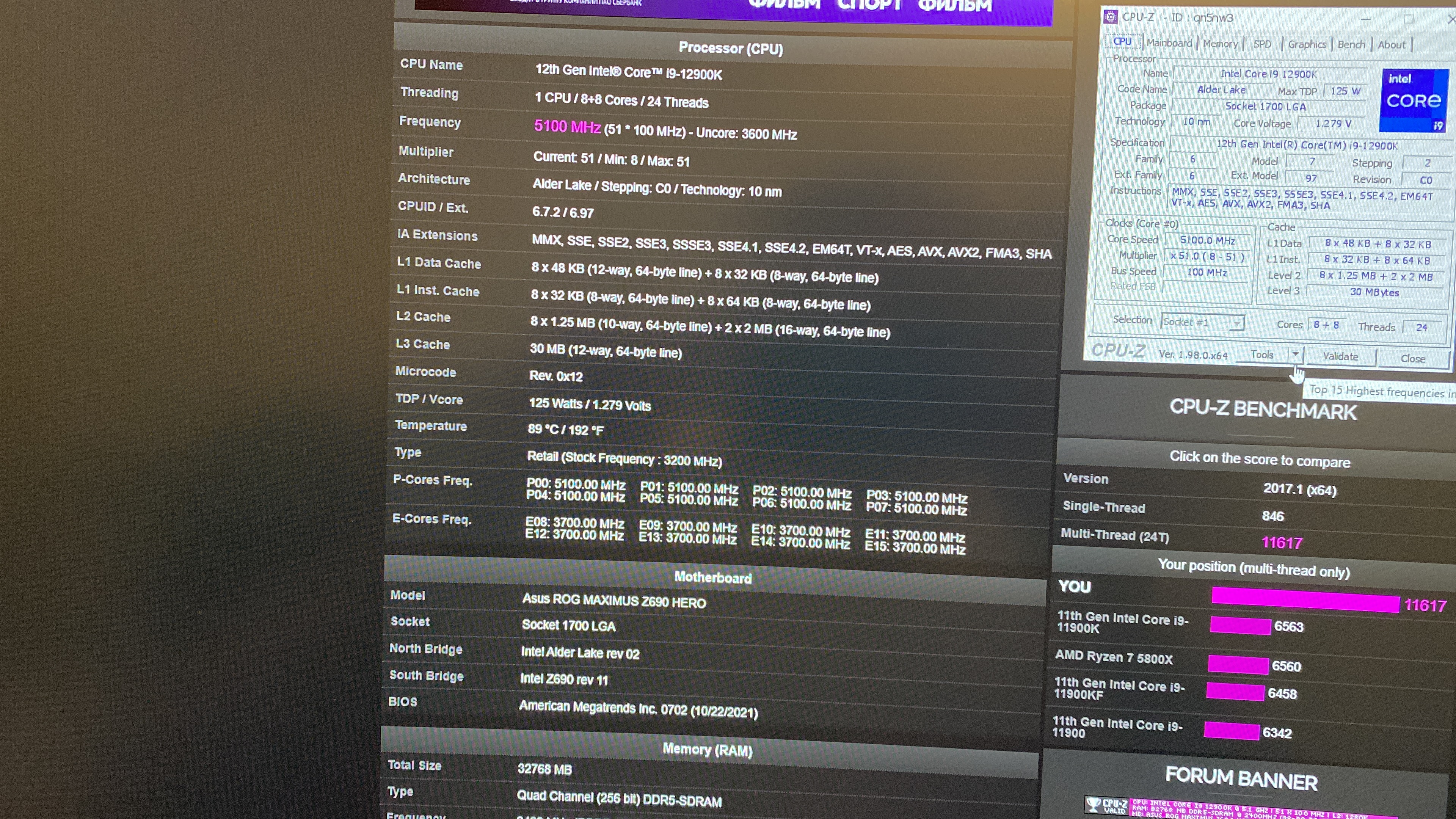

4.9 биос дефолт
5.1 AI OC
Вентили радиатора и помпы Макс
И это с водянкой, яко бы TDP 300 Вт?!

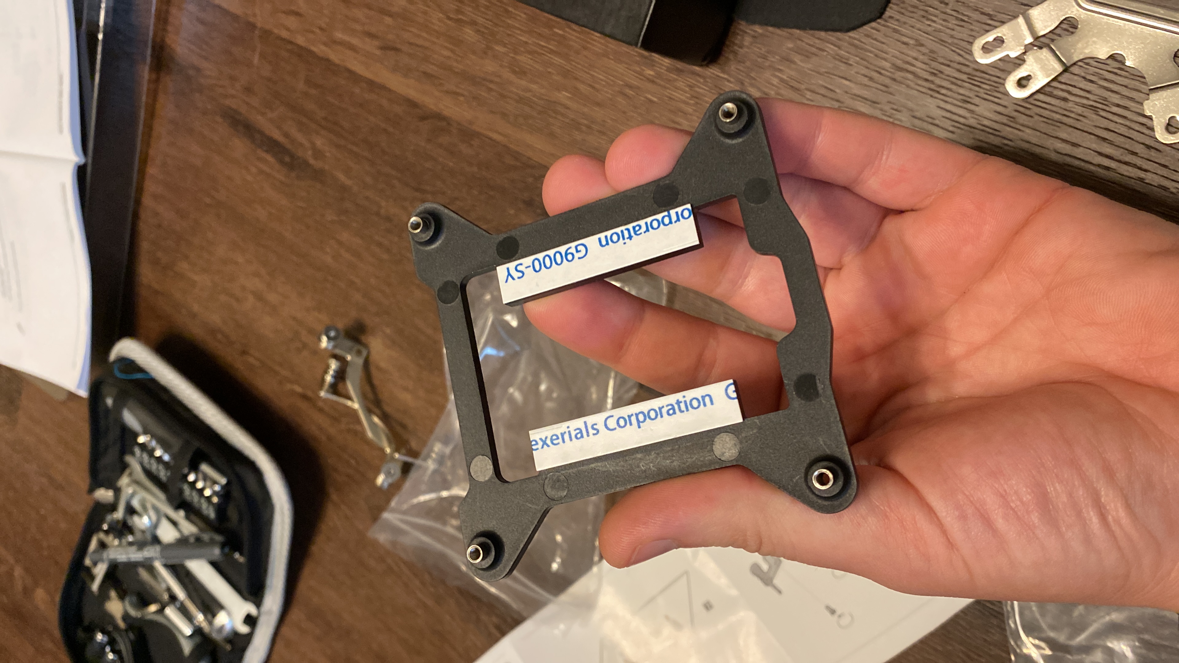

Есть мысль конечно, что нет нормального прижима, но с таким креплением его и не будет!!!

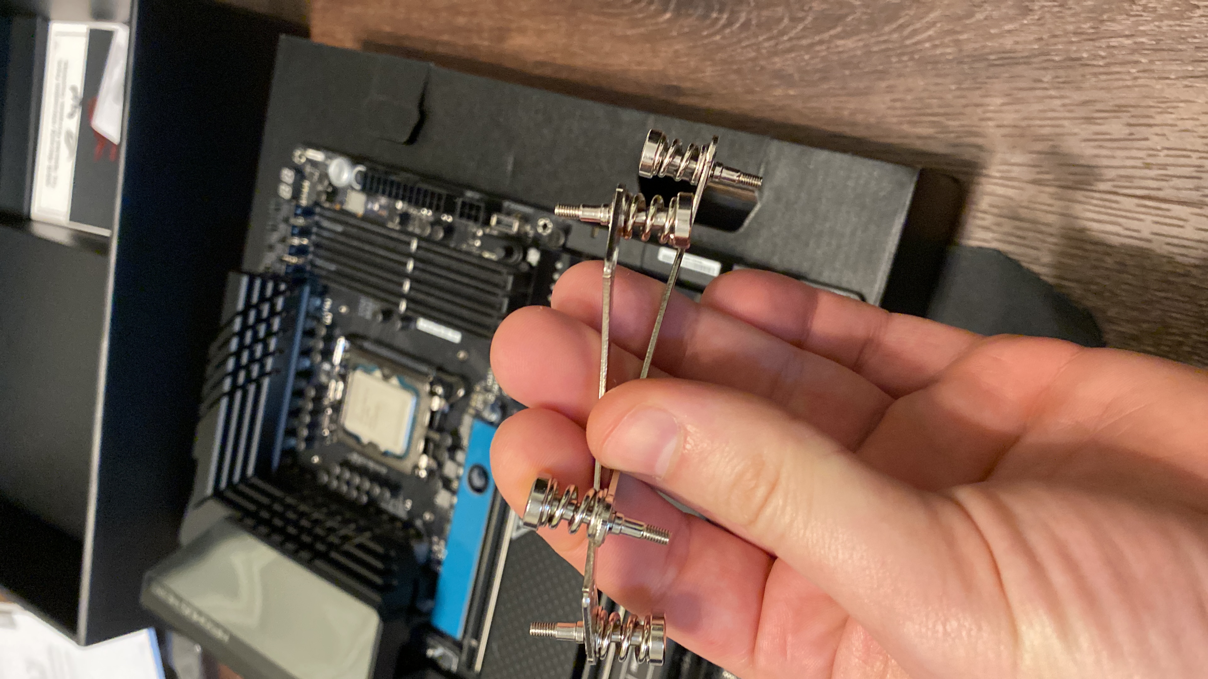

Крепление кстати вот такое.

В стоке 74 градуса, вполне нормально для 240Вт, в чем проблема?
Ну а что там в разгоне - смотрите уже сами - возможно уже приближается к этим 300Вт и 90 градусов при 300Вт - это вполне нормально для AIO, желаете 50-70 градусов при 300Вт потребления - это вам собирать кастом на паре медных радиаторах.
да я помню, видел... ты уже показывал. :-) это звиздец будет, если переусердствовал и сорвал там чего...

Хорошо, как тогда закручивать нужно, надо ли дожимать?!
Всю жизнь на топовом воздухе сидел, там все просто, было ограничение при закручивании, тут же, вроде затянул, но как-то неуверенно.
Всем спасибо, завтра скину фото прижима с пастой на цпу и помпе.
И да, бекплейт, тот, что в комплекте, он на соплях приклеивается сзади и ничем не затягивается, понятно, что он прижимается помпой, но выглядит ппц((
